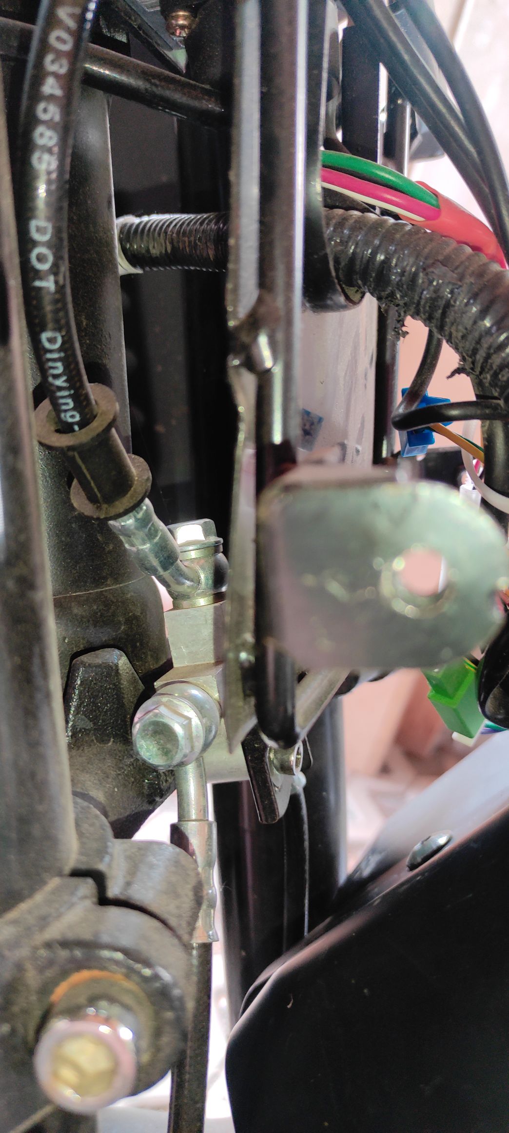

bei mir war es die Bremssattelaufnahme welche hinten mit 2 Schrauben mit dem Rahmen verbunden war. Die waren ungesichert und haben sich nach ca. 200km gelöst. Zum glück habe ich es bemerkt.

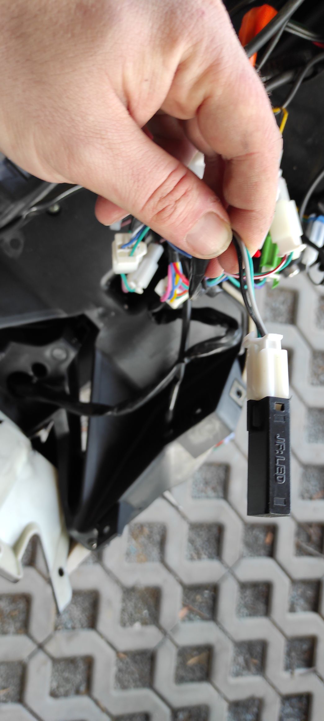

Hallo,Pinky hat geschrieben: ↑Fr 27. Mai 2022, 15:44Tag zusammen,
hab gerade festgestellt, dass meine Blinker einen Totalausfall haben.
Links/rechts blinken und auch Warnblinker tut sich garnichts. Nicht vorne, nicht hinten, nicht im Display (Blinkerkontrollleuchte)
Licht vorne/hinten funktioniert ganz normal.
Da es keine einzelnen Sicherungen für die Kreise gibt bin ich erstmal ratlos. Eventuell Wasser in einem der Schalter, sodass es hier eine Dauerverbindung gibt. Oder: Erneut kaputter controller :/
Oder hat jemand eine Idee?
Ich habe gerade das gleiche Problem und vermute auch hier. Das Wasser oder zumindest Feuchtigkeit zu einem Kurzschluss geführt hat. Hier möchte ich alles auf wasserdichte Stecker umgrimpen. Bis jetzt steht sie ja mehr, wie sie fährt. Darf ich fragen wo der Controller für die Blinker sitzt. Was ist bei ihnen raus gekommen?
Hat jemand vieleicht einen ganzen Stromlaufplan?
Gruss Stefan

Das Blinker-"Relais" ist so ein USB-Stick-artiges Gebilde im vorderen Kabelbaum hinter den Scheinwerfern. Dort müsstest du durchmessen.

Cool, dank.
Das Ding hab ich schon gesehen. Hab aber auf dc/dc Wandler getippt da LED drauf stand.
Lg

Bevor man sich groß die Mühe macht irgendwas anderes zu testen würde ich wie von gdv-it erwähnt das Relais tauschen.
Kostet 8€ plus Versand und ist zügig da.
https://www.x-scooters.cz/de/teile-fur- ... -xr10.html
Das wäre mein erster Tipp.
