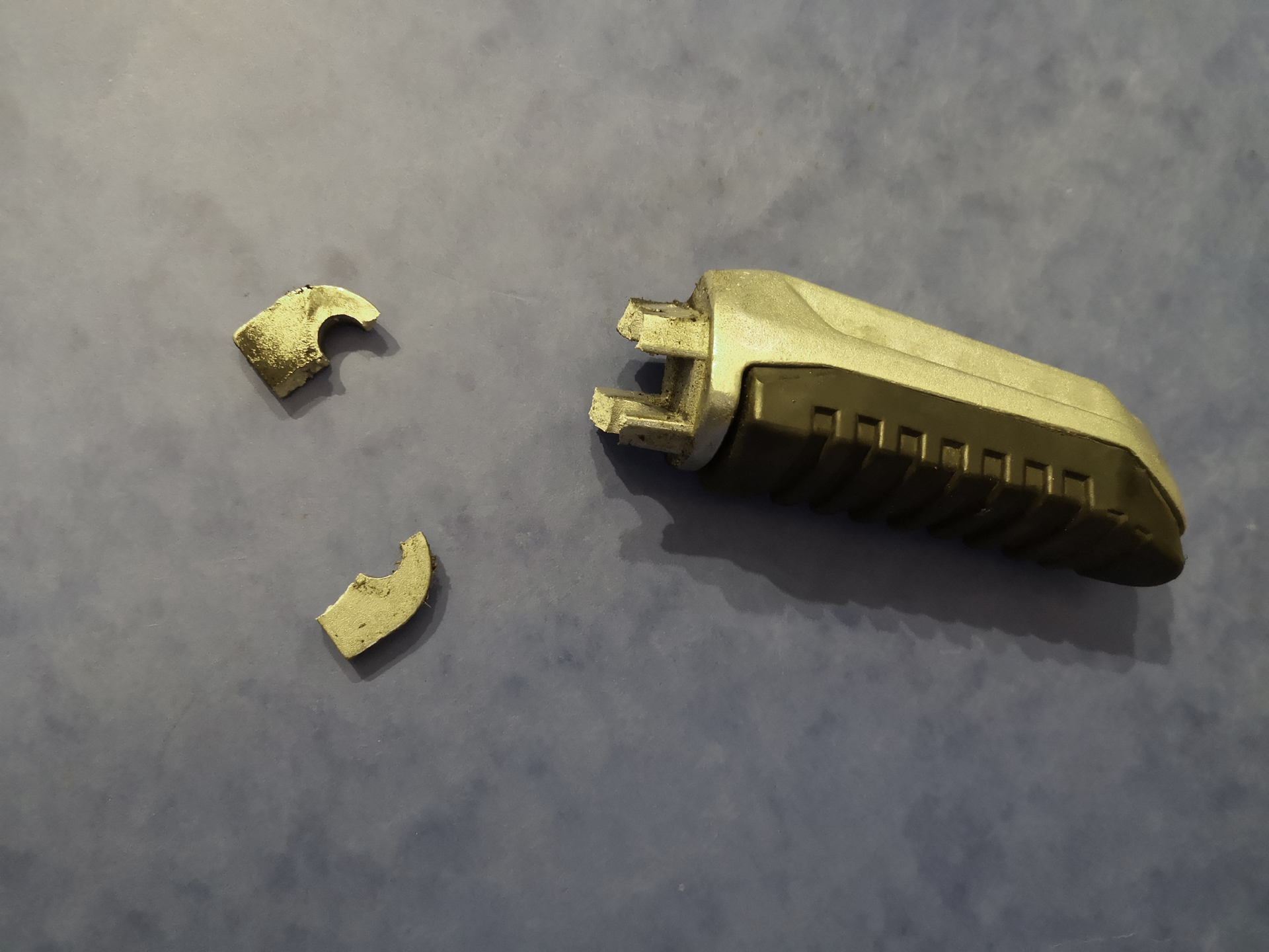

Im großen Mammut-Thread sind ja schon einige Dinge berichtet worden, aber so ein Sammelthread, für alles was beim E-Odin so kaputt gehen kann, ist sicherlich nützlich.
Die hier berichteten "Fälle" sollten m.E. niemanden abschrecken.
Dass unser China-Bike kein Qualitätsmonster ist, wissen wir ja schon.... aber auch viele andere Hersteller (u.a. auch namhafte) haben so ihre Schwachpunkte und Macken.
Wer an eine E-Odin die gleichen Qualitätsmassstäbe setzt, wie an Top-Marken wie BMW (nur als Beispiel genannt), der ist mit dem Bike hier m.E. nach fehl am Platze...
_____________________
Ich fange mal mit der linken Fußraste an, die mir heute (beim Absteigen vom Bike) abgebrochen ist.
Das ist ein Gußteil und der Bruch ist genau an der Bohrung...

Das ist ja schade - ich hatte mich schon auf Berichte zum Fahrverhalten mit der Rekuperation gefreut - das fällt jetzt wohl erstmal aus.
Ich würde das Ersatzteil selbst bestellen und die Rechnung an den Händler schicken - bin aber ja auch ein nmd24 geschädigter. Ich würde auf das Ersatzteil sicher wieder 4 Wochen warten.
Bei xscooters gibts das Element leider nur als ganzes:
https://www.x-scooters.cz/de/teile-fur- ... xrs02.html
und mit 80€ auch nicht ganz so günstig. Dafür versenden die mit DHL (leider nach DE nochmal 10€ Versand). Meine Teile waren aber dafür innerhalb von 3 Tagen da. Da sind die wirklich fix.

Pinky hat geschrieben:
Do 9. Jun 2022, 07:40
Da sich mein Händler gestern nicht gemeldet hat, werde ich das genauso machen wie Du geschrieben hast.
Die Bestellung bei Gran Scooter ist daher seit gestern Nachmittag schon raus. Dort ist das Teil nominell deutlich günstiger.... inkl. der Gebühren für Paypal und Expresslieferung (3-5 Tage) komme ich letztendlich aber auch auf eine Rechnung über 85 Euronen, die ich bei meinem Händler dann einreichen werde.
Evtl. bastel ich mir am Wochenende eine Notlösung.... will ja schließlich schnellstmöglich wieder fahren können.
