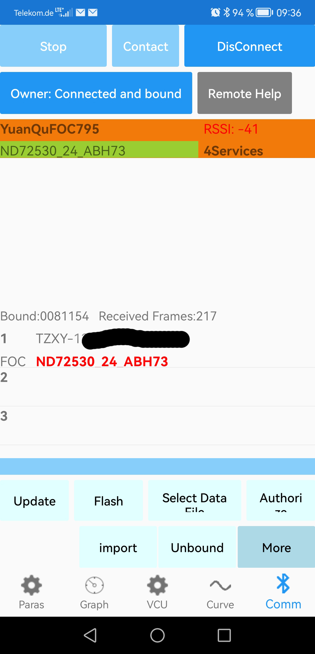

Ich habe gerade die Mail meines Verkäufers bekommen:
主题: fardriver app
Old version FarDriverSigned.apk
Modify the system time of the phone to August 2023, and there will be no issue with the app displaying expired versions.
Best Regards
Das ist nun die gleiche Lösung wie die, die ich bereits auf Facebook gefunden hatte. Ich betrachte das als Notlösung bis eine Möglichkeit gefunden ist, den normalen "unbound" durchzuführen.
Bis dahin kann man nur jeden warnen, ein Update durchzuführen.

So, jetzt mal ein update meinerseits
Ich hatte eben einen "WhatsApp" Termin mit meinem Verkäufer (vom ND72530).
Als ich in der Garage, bei meinem Bike war, hab' ich meiner Ansprechpartnerin von SiAECOSYS Bescheid gegeben, dass ich soweit bin.
Dort hat dann ein Techniker irgendeine Freischaltung initiiert. Diese Freischaltung ist aber wohl nur eine gewisse Zeit (30 Minuten ?) gültig, innerhalb der das Pairing mit der App stattfinden muss (weshalb ich auch möglichst direkt am Bike/Controller und mit dem Smartphone online sein musste).
Ich hab' dann die App gestartet, im Comm Tab meinen BT-Adapter (YuanQuFOC...) ausgewählt und auf "Connected, Click here to Bound" geklickt.
Gegenüber meinen vorherigen Versuchen (nach Mail an die conversion.nagara@gmail.com) kam dann die Bestätigung mit: "Bound Controller SN:TZXY-.........." und der Controller hat auch gleich 1x gepiept.
Danach konnte ich problemlos irgendwelche Parameter ändern und mit "Save" an den Controller übermitteln (der ND72530 hat dann wieder mit einem Beep quittiert).
Im Comm Tab steht nun auch statt "Connected, Click here to Bound" ein: "Owner: Connected and bound". Bei der Nachfrage, warum das beim 1. Mal nicht geklappt hat, meinte meine Ansprechpartnerin, dass ihr die "conversion.nagara@gmail.com" unbekannt sei.

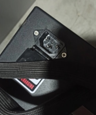

Really interesting posts, I am quite tempted to install an ND72530 in my e-Odin 2.0. But I have the older battery type (with the "Kaltgeräte"-Fast-Charge connection) like the picture below. Does this mean that there would be no benefit? Thanks!

Re: E-Odin 2.0 und Fardriver ND72530
The problem with this type of battery is that nobody here can tell you how much current the bms can provide continuously.
The genuine controller inside the e-odin 2.0 is limited to 120A line current (330A phase current).
If you can't increase line & phase current, the benefit will be very limited.
Of course, you can fix the current-gauge problem in the display... which shows erratic currents with the genuine controller.
