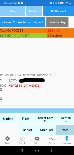

So, jetzt mal ein update meinerseits :roll: :
Ich hatte eben einen "WhatsApp" Termin mit meinem Verkäufer (vom ND72530).
Als ich in der Garage, bei meinem Bike war, hab' ich meiner Ansprechpartnerin von SiAECOSYS Bescheid gegeben, dass ich soweit bin.
Dort hat dann ein Techniker irgendeine Freischaltung initiiert. Diese Freischaltung ist aber wohl nur eine gewisse Zeit (30 Minuten ?) gültig, innerhalb der das Pairing mit der App stattfinden muss (weshalb ich auch möglichst direkt am Bike/Controller und mit dem Smartphone online sein musste).
Ich hab' dann die App gestartet, im Comm Tab meinen BT-Adapter (YuanQuFOC...) ausgewählt und auf "Connected, Click here to Bound" geklickt.
Gegenüber meinen vorherigen Versuchen (nach Mail an die conversion.nagara@gmail.com) kam dann die Bestätigung mit: "Bound Controller SN:TZXY-.........." und der Controller hat auch gleich 1x gepiept.
Danach konnte ich problemlos irgendwelche Parameter ändern und mit "Save" an den Controller übermitteln (der ND72530 hat dann wieder mit einem Beep quittiert).
Im Comm Tab steht nun auch statt "Connected, Click here to Bound" ein: "Owner: Connected and bound".

Fazit:
Es ist mir ziemlich unerklärlich warum Fardriver/SiAECOSYS so ein Pairing-Verfahren eingeführt hat... vielleicht wollten sie damit die Nutzung der App mit nicht explizit bei Fardriver gekauften Controllern (bspw. OEM-Controller in der E-Odin) unterbinden.
Was mit dem Workaround "Datum zurücksetzen und eine ältere Version verwenden" jedoch völlig ad absurdum geführt ist.
Aaaber: Es funktioniert grundsätzlich auch außerhalb von China :roll: .
____
@TwisterMax: Welche Version hat man Dir zugeschickt?
Die Versionsnummer kann man in den Android-Einstellungen, bei den Apps einsehen..... wenn man gaaaanz nach unten scrollt.

Oder lange auf das Icon der App drücken , dann kann man ganz rechts unter Info die Versionsnr. sehen.

Die mir zugeschickt Version ist 2.2.4.
Da gibt es auf der letzten Seite kein "unbound". :)
Ist es möglich, dass das eingeführt wurde um den unauthorisierten Zugriff zu verhindern?
Mit der alten App brauche ich ja bloß deine Bluetoothverbindung um deine Controllerdaten zu ändern.
