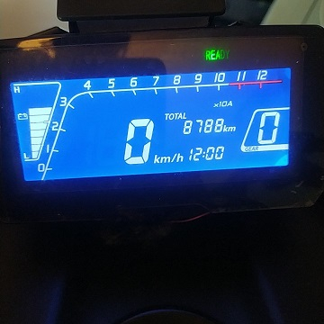

Normalerweise sehe ich doch nach dem Einschalten ein "P". Danach kommt erst das "Schalten". Bei mir gibt es da nur eine "0".

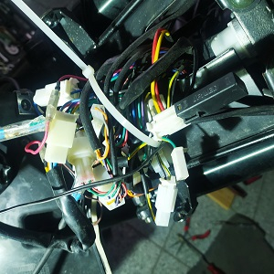

Soweit ich das nun verfolgen konnte zweigt direkt unter dem Controllerstecker der Strang für den Motor ab - 6 Kabel inkl. Hallgeber.
Sorry, der sechste Stecker (Motortemperatur) war Wunschdenken :D
Der Rest läuft zum Scheinwerfer:

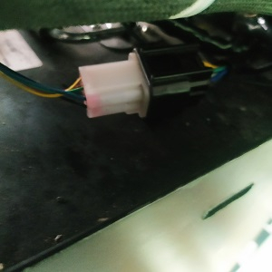

Btw: weißt du, was das für ein schwarzer Dongel rechts auf dem Stecker ist?

jeff-jordan
Beiträge: 1214
Roller: Classico LI & Z-Odin
PLZ: 6...
Re: Rekuperation (EABS) einstellen
Beitrag von jeff-jordan »
TwisterMax hat geschrieben:
Di 12. Dez 2023, 13:32
Elektronisches "Blinker-Relais" für die LED-Blinker.
Danke, steht auch LED drauf :)

Sooo, nun habe ich alle Kabel an meinem Controllerstecker durchgemessen.
Von den 30 Positionen waren 11 nicht belegt (davon 2 GND), 17 x waren sie an der korrekten Position laut Fardriver- Manual. 2 konnte ich nicht eindeutig zuordnen.
Bei den meisten Steckern war die Masse weggelassen und wurde scheinbar über den Rahmen genommen.
Leider konnte ich bisher mein Problem mit der "0" bei der Ganganzeige nicht lösen. :(

Die "0" kommt bei mir nur, wenn ich den Stecker der Gangwahl abstecke- egal ob Fardriver oder Votol mit aktiver "3 Stufen" Schaltung. Sobald keine Brücke (also Kombination) vorhanden ist, steht bei mir auch die "0" mit selben Ergebnis. Ich weiß das so genau, weil ich beim Eigenumbau am Anfang fast verzweifelt bin an der Parametrierung des Controllers und der Verschaltung auf den Gangwahl Schalter bzw. bei mir Taster. :lol:
Bei einem Schalter ist es ein dreiadriger Ausgang am Controller, bei Taster belegt man einen Ausgang, der über Masse die Stufen durchschaltet. Bei der "Schalter"-Einstellung hatte ich auch die "0" im Display, da ich ja auf Taster mit Durchschaltfunktion durch Drücken gebaut habe.

Sobald alle drei Leitungen "Kontaktlos" also wie abgesteckt sind, habe ich die "0" im Display bei der Umbauerei gehabt. Da konnte ich drücken was ich will wenn die "0" im Display war. Ach ja!!!!! Jetzt fällt mir nochwas ein- einmal war der Throttle Anschluss nicht drann (auch dreiadrig). Da kam der selbe Effekt mit der Ganganzeige "0". Warum ich erst jetzt drauf komme? Naja- knapp über 50 setzt Alzheimer ein.
Am Rahmen von einem E-Fahrzeug DARF KEINE MASSE anliegen!

jeff-jordan hat geschrieben:
Di 12. Dez 2023, 21:42
Jep- dann kommt die Masse über eine gekoppelte Brücke im Kabelbaum die man eben nicht sieht. Am Rahmen darf keine Masse durchgeschliffen sein.
