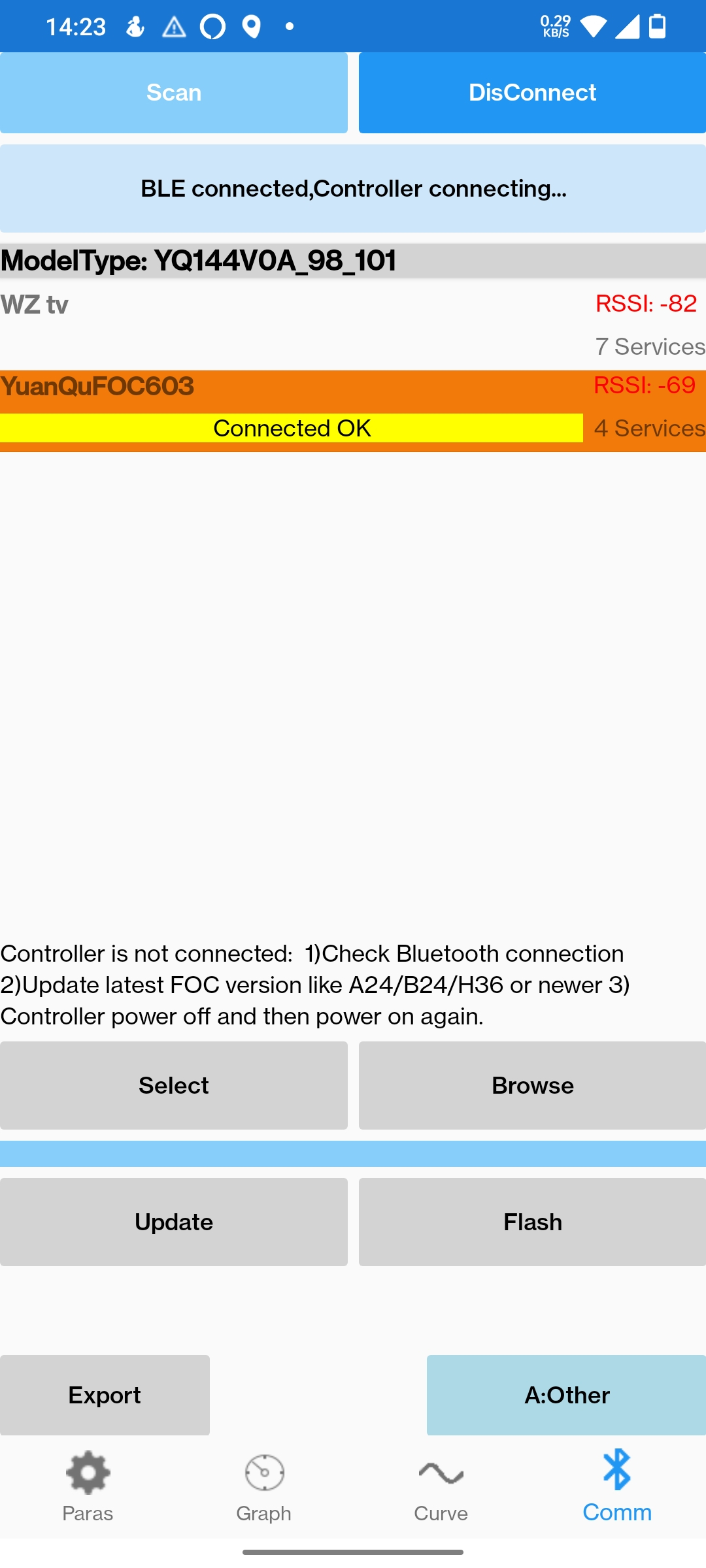

Tja, offenbar komme ich hier auch nicht weiter.
Mit der alten app und dem Datum auf -2 Jahre kann ich mich verbinden. Wie im Screenshot zu sehen ist, verbindet sich "BLE" aber nicht der Controller.
Werte ändern kann ich nicht, da bekomme ich angezeigt, dass der Controller nicht eingeloggt ist.
Also muss ich wohl auf die "neue" app wechseln und den Support anschreiben.

OOOOkay, Korrektur: Die Datenkabel der Verbindung waren wohl noch vertauscht. Nachdem ich die beiden auch noch korrigiert habe verbindet sich die ALTE App einwandfrei und sofort. Ich muss jetzt erstmal los, also klappere ich heute abend die Werte ab und schaue mal ob ich danach das etwas merkwürdige Tempomat-like verhalten der Odin abgestellt bekomme.

Ja, typischer Fall von RXD und TXD vertauscht
