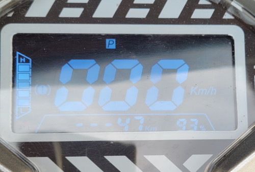

Hatte das am Anfang auch, da war einfach das Kabel zum Akku nicht richtig eingerastet. Einrasten lassen (Klick), Fehler gelöscht, kein Problem mehr

Ich hatte auch einmal das Symbol.

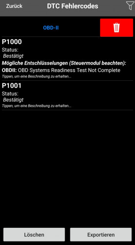

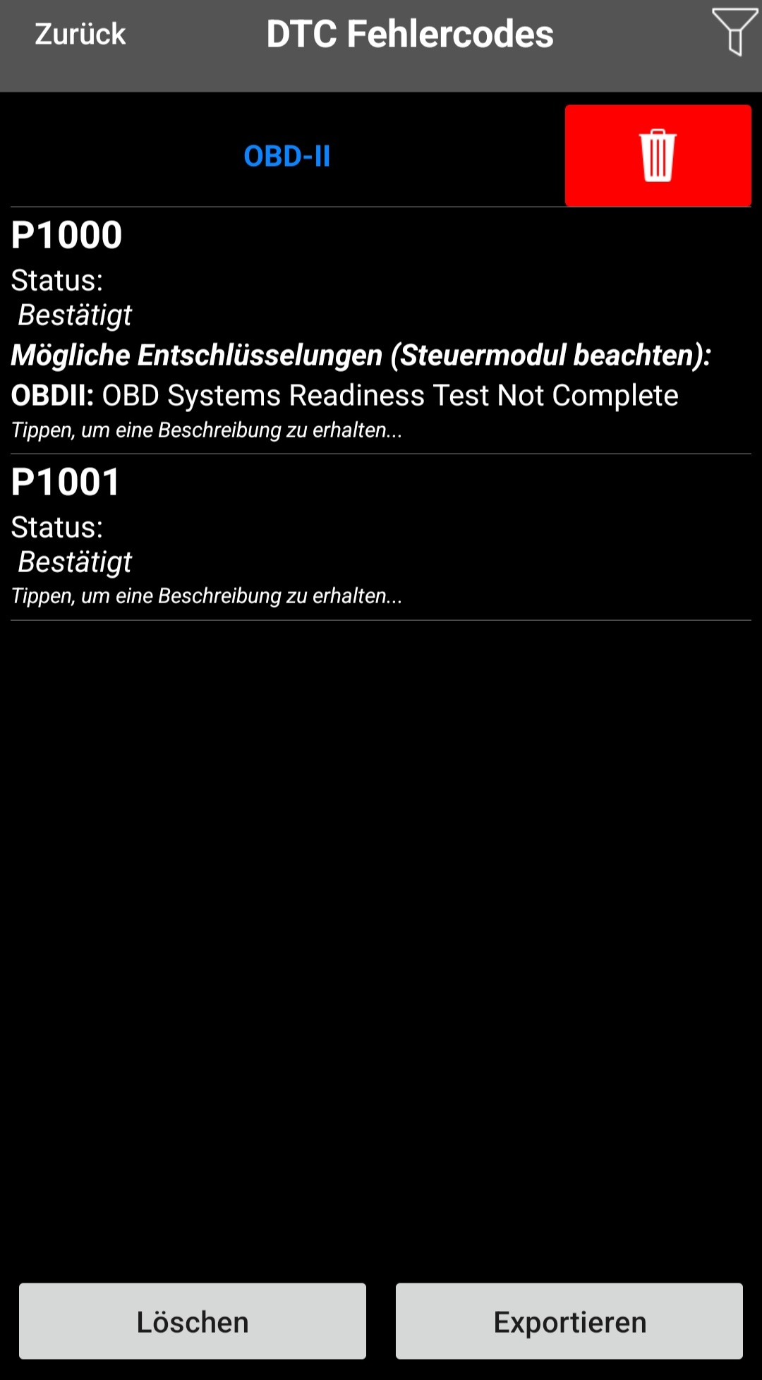

Akku trennen und sorgfältig anstecken beseitigte die Motorlampe nicht.
Also mal OBD2 Adapter rein und Fehlerspeicher anzeigen lassen:

Die Fehler ließen sich löschen. Zündung aus und wieder ein -> keine Warnung mehr. :D
Dies blieb auch so nach Probefahrt.

Ich könnte mir vorstellen der Fehler kam daher, dass ich während der Akku lud ich mal die Zündung eingeschaltet habe. Ich glaub das mag das Bike gar nicht.
Also mal OBD2 Adapter rein und Fehlerspeicher anzeigen lassen:Screenshot_20220831-175328.jpg
Man muss den Fehler natürlich aktiv löschen. Einfach so geht der auch zb beim Pkw nicht weg ;)
