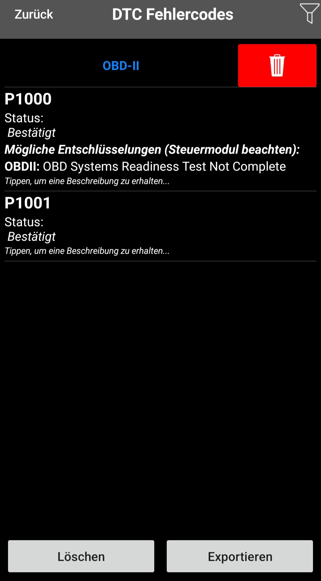

Re: Wayscral E-Speed 65kmh
Akku trennen und sorgfältig anstecken beseitigte die Motorlampe nicht.
Also mal OBD2 Adapter rein und Fehlerspeicher anzeigen lassen:
Die Fehler ließen sich löschen. Zündung aus und wieder ein -> keine Warnung mehr.
Dies blieb auch so nach Probefahrt.
Rudi de Niro hat geschrieben: ↑Mi 31. Aug 2022, 18:23Akku trennen und sorgfältig anstecken beseitigte die Motorlampe nicht.
Also mal OBD2 Adapter rein und Fehlerspeicher anzeigen lassen:Screenshot_20220831-175328.jpg
Man muss den Fehler natürlich aktiv löschen. Einfach so geht der auch zb beim Pkw nicht weg
