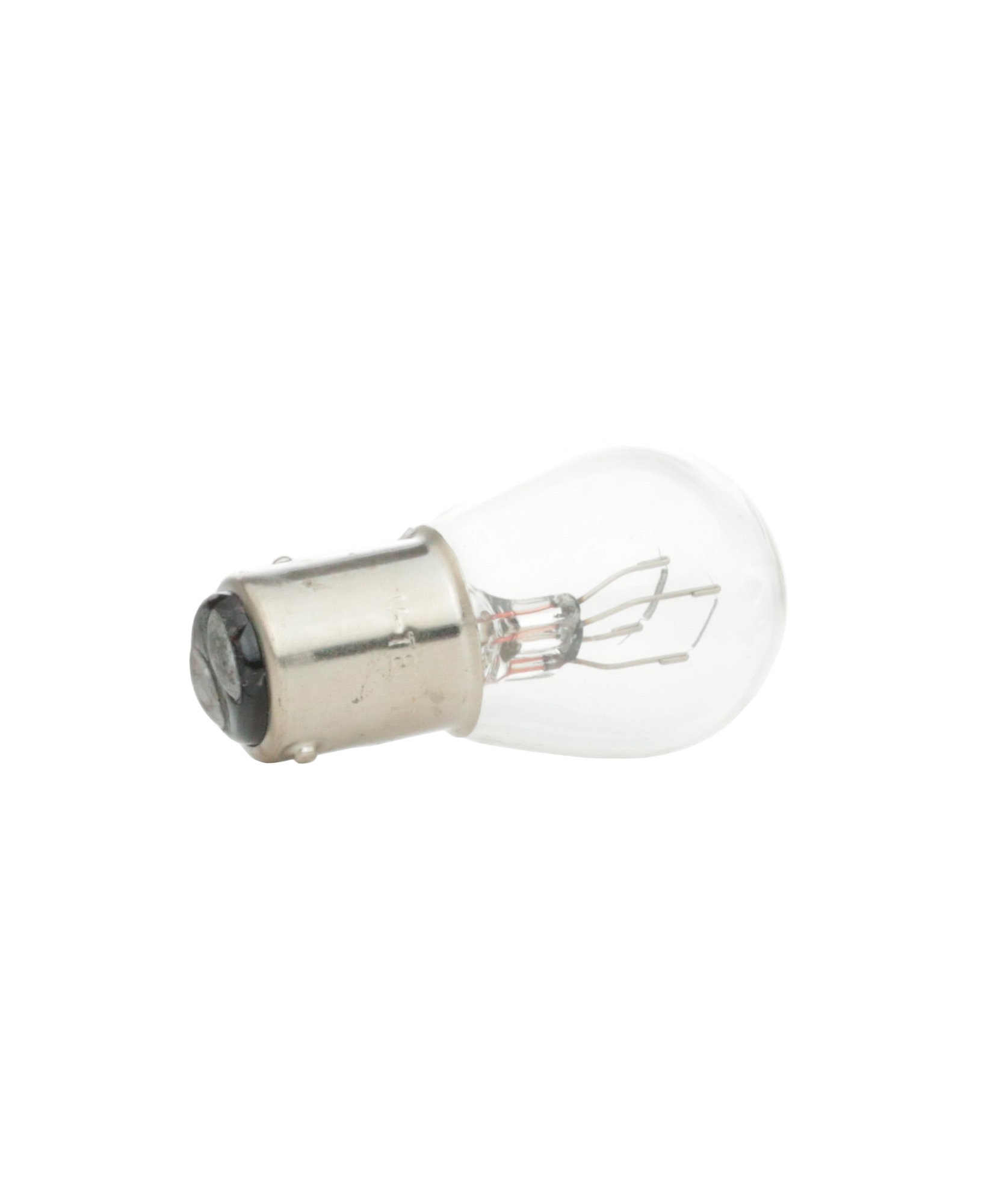

Laut Anleitung:
Sind Rücklicht / Bremslicht (5) ausgefallen, nehmen Sie das Scheinwerferglas ab und wechseln Sie die defekte Glühbirne oder wenden Sie sich bitte an Ihren Fachhändler.
Sind da eventuell Schrauben am Rücklichtglas, die Du herausdrehen kannst?
Es wird vermutlich eine kombinierte 21/5Watt Bremslicht/Rücklicht-Birne drin sein, bei der die eine Wendel kaputt ist:
Laut Anleitung:

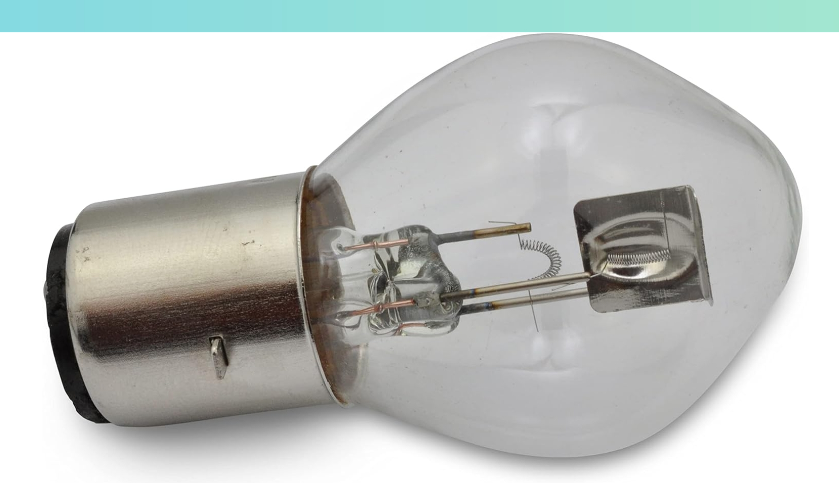

Eine Frage hätte ich aber noch. Wie herum muss die Birne ba20d ausgerichtet sein? Der kleine Metall Teller \_/ oder anders herum?

Nachtrag: Nach meiner Erkenntnis ist der Ba20d Glühobstsockel mit unterschiedlich breiten Nippeln versehen. Eine Montage in der falschen Richtung sollte eigentlich nicht möglich sein.

Ja die birne passt nur in eine Richtung ins gewinde. Aber das gewinde muss wieder in den Scheinwerfer von hinten reingeschoben werfen. Das geht aber in vielen Positionen. Welche ist die Frage.

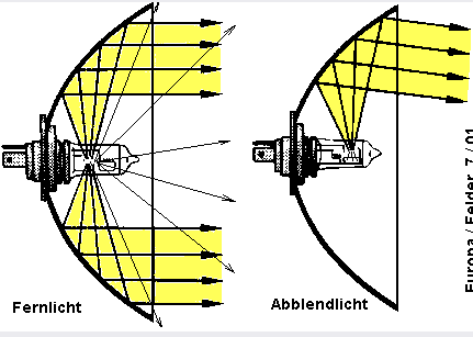

Es geht um das vordere Fahrt/Fernlicht, welches über eine ba20d Lampe erzeugt wird. Ich weiß nicht wie rum diese im Scheinwerfer ausgerichtet sein soll, Ich kann es komplett drehen.

Ich bin vom Bild zwei Beiträge höher ausgegangen. Und da ist eine Birne für Rück- und Bremslicht abgebildet.
Das Abblendlicht ist oben. Und nach oben muss die Seite der Birne wo der Glühfaden innerhalb des kleinen Spiegels liegt. (Keine Ahnung, wie die Fachbezeichnung da ist. Auch wenn das eine Halogenbirne ist sieht man es ganz gut.
