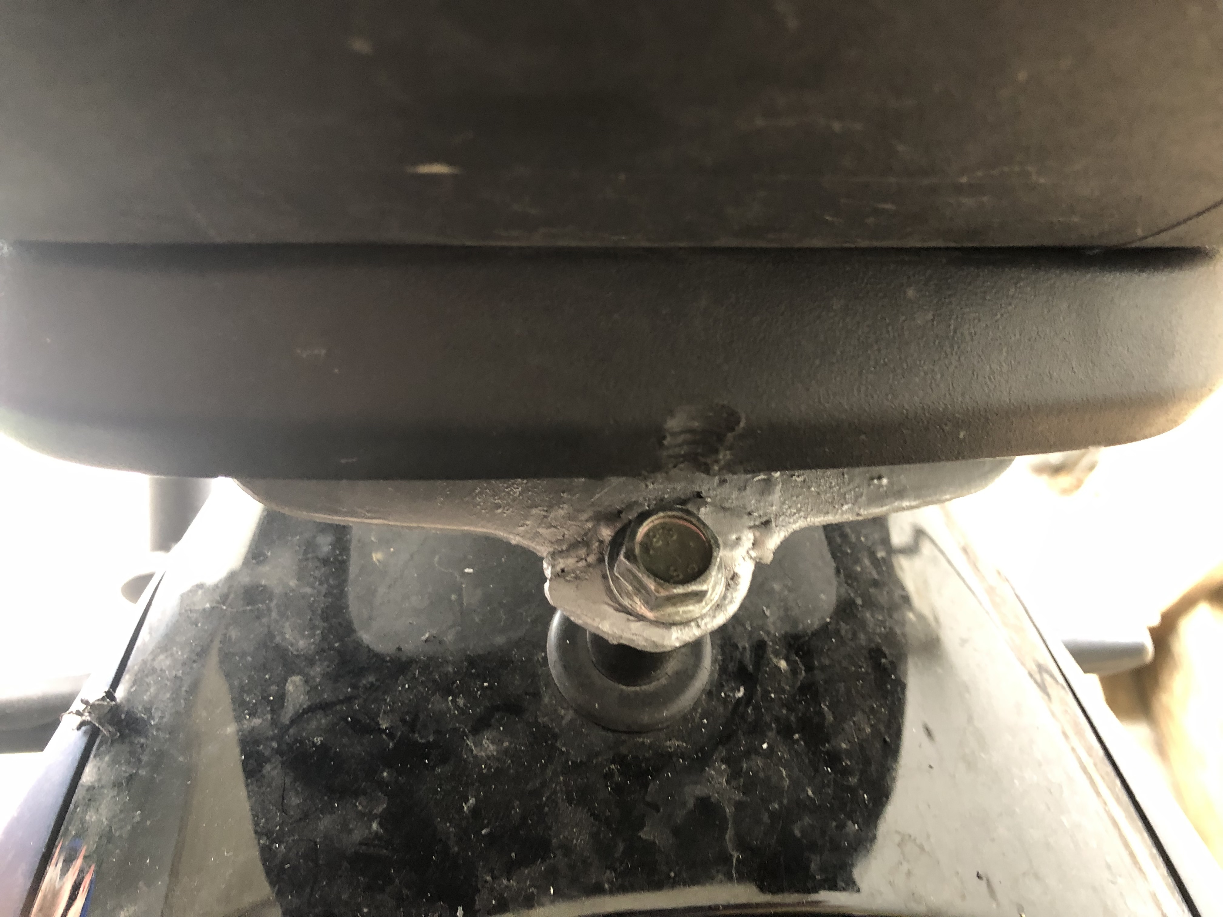

Die Schraube für den Topcaseträger ist mir zum zweiten mal gebrochen, dreht leider leer durch.
Wenn nicht der Topcaseträger bricht, oder dann die schraube.
Ich sollte noch passende Schrauben haben aber die Materialqualität ist einfach nur sehr sehr bescheiden.
Schlussendlich nicht verwunderlich bei den Vibrationen aber dennoch es ist für mich schon frustrierend.
Meiner Meinung nach sollte dies für den Preis nicht geschehen und sonst müsste man den Ray als nur Stadtroller deklarieren geeignet bis 60km/h.
Ich fahre halt über Land daher zwei drittel meiner täglichen Strecke um 80km/h.
Premium sieht für mich und den Erfahrungen die ich schon gemacht habe, leider anders aus.
Ja ich weiss ich bin kein Schweiss Held aber das wird auch bald wieder brechen, dann kann ich schon zum dritten mal Schweissen üben.

Das Problem mit der Schraube vom Topcase kenn ich aber genauso von meinem alten noch aktiven Honda sh125. Dieser Roller ist auch das ganze Jahr über im Einsatz und zu 90% in der Stadt unterwegs
Hier ist mir die Schraube auch schon 2 mal gebrochen.
Ich bin mittlerweile dazu übergangen dass ich die Schraube vorsorglich alle 2 Jahre austausche, werde ich vermutlich beim Ray ähnlich Handhaben, wobei ich den Ray hauptsächlich übern Sommer im Einsatz habe. Aber sicher ist sicher.

Mir sind die zwei Schrauben jetzt innerhalb eines Jahres gebrochen, davon halt der Topcaseträger und davor halt das Chassis. Da gab es eine Platte - kann ich mal diese Woche beim Wechseln Fotografieren.

Okay, innerhalb von 1 Jahr mehrfache brüche ist schon heftig.
Ich hab die Honda jetzt seit 11 Jahren, und 2 mal ist die Schraube gebrochen, das allerdings in einem 3 Jahres zeitraum.
