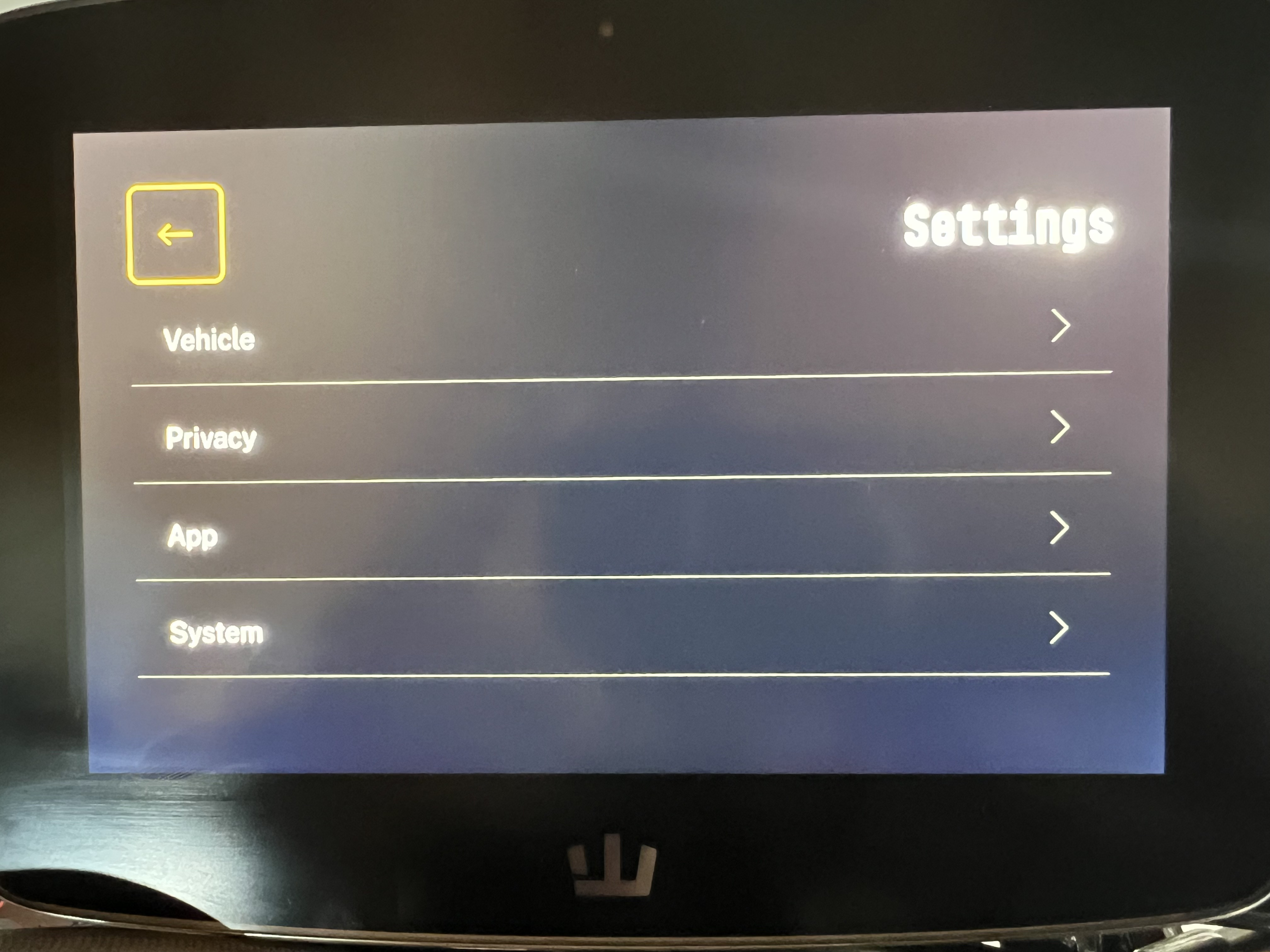

Nein, leider nicht. Bei mir sieht es folgendermaßen aus:
1. 2. 3. Auch in den folgenden Untermenu kein DEV…
