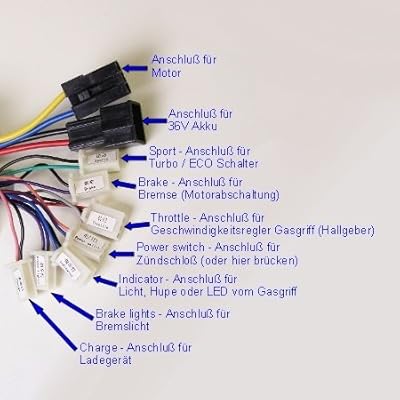

Hallo EilemitWeile,
ziehe doch erst mal den Stecker Brake am Controller ab.
Gruß Harry

@ Harry
Super-Tip, danke.
So allmählich lerne ich die Scooter in und auswendig kennen.
