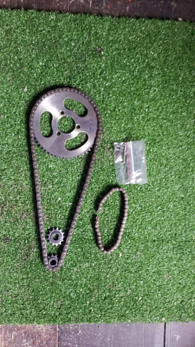

Blöd nur, wenn ich mal auf dicke Kette umrüsten möchte. ;)
Hardy
Harry
Beiträge: 2139
PLZ: 49479
Wohnort: Ibbenbüren
Re: Forca Cityspeedster 1800 Hinterradschwinge krumm und schief
Beitrag von Harry »
Hallo Hardy,
die Kettenzange kannst du dir sparen. Einfach von einem Stahlnagel die Spitze abschleifen, die Kette auf ein weiches Holzbrett legen und mit einem Hammer und mehreren Schlägen die Kette teilen. Umgekehrt funktioniert es genauso. Die Kette auf eine Eisenplatte legen und mit vielen, kreisenden Hammerschlägen einen neuen Nietkopf formen.
Ich habe in der Ersatzteilekiste von meinem Mach1 noch was gebrauchtes für dich gefunden.
Für wenig Geld würde ich dir alles verkaufen.
Gruß Harry
