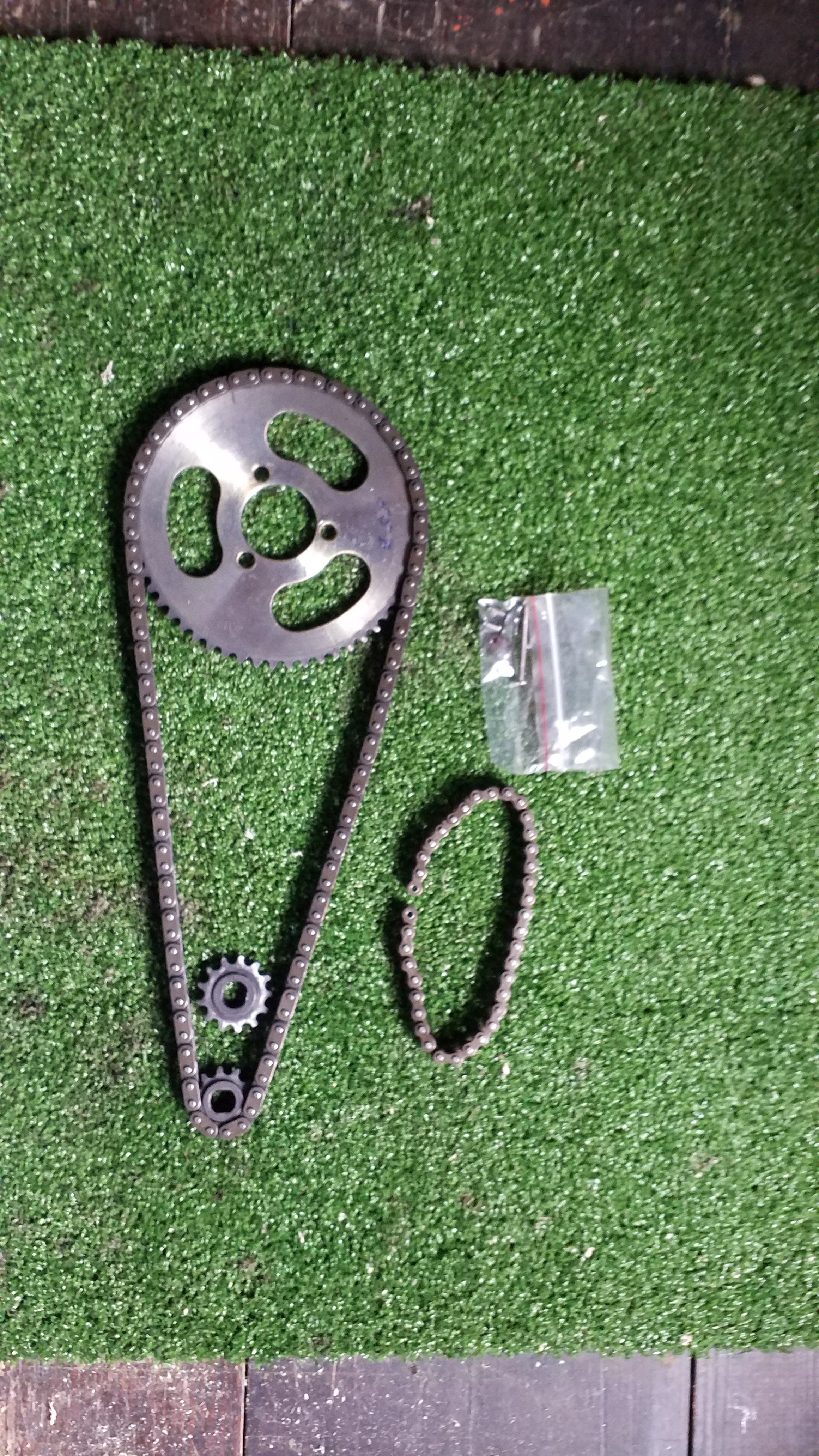

gestern den neuen Reifen montiert und alles gut, zumindest mit dem Reifen.
Die Kette eiert immer noch und ist auch von der Spannung her nicht wirklich einstellbar.
Innerhalb einer Kettenumdrehung ist sie an einer Stelle schon fast zu locker und an der gegenüber liegenden Stelle definitiv zu stramm.
Kette defekt?
Kettenrad glaube ich nicht, das sieht optisch und messtechnisch (Schieblehre) ok aus.
Hardy

Werde mir nach meinem Urlaub, also in ca. 3 Wochen, eine neue Kette bestellen
https://www.sunds-sportartikel.de/dunne ... 0watt.html
und wieder berichten.
Brauche ich zum kürzen unbedingt eine Kettenzange, oder geht das auch mit kleinem Hammer, Dorn und einer gescheiten Auflage.
Hardy

hallo hardy
ein neues kettenschloß einsetzen bzw. die kette trennen geht auch ohne spezialwerkzeug aber schöner ist es natürlich mit weil es leichter geht. die überlegung solltest vielleicht daran ausrichten wie lange du den scooter fahren willst, also wie oft du die kette wecheln und oder kürzen musst.
ich hab mir damals fürs rad nen kettennieter gekauft, war nicht einmal so teuer aber hat sich gelohnt weil ich nicht ewig fummeln und nach passendem werkzeug suchen musste und mich auch nicht damit rumärgern musste. war also angenehmer mit, wäre aber auch ohne gegangen ;)

Die Zange ist mir so ins Auge gesprungen.
https://www.sunds-sportartikel.de/kette ... kette.html
Und kostet ja auch kein Vermögen.
Blöd nur, wenn ich mal auf dicke Kette umrüsten möchte. ;)
Hardy

Hallo Hardy,
die Kettenzange kannst du dir sparen. Einfach von einem Stahlnagel die Spitze abschleifen, die Kette auf ein weiches Holzbrett legen und mit einem Hammer und mehreren Schlägen die Kette teilen. Umgekehrt funktioniert es genauso. Die Kette auf eine Eisenplatte legen und mit vielen, kreisenden Hammerschlägen einen neuen Nietkopf formen.
Ich habe in der Ersatzteilekiste von meinem Mach1 noch was gebrauchtes für dich gefunden.
Für wenig Geld würde ich dir alles verkaufen.
