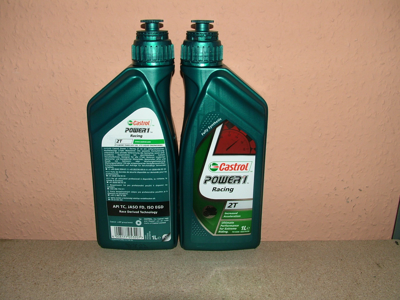

So und wie ich ja hörte mein Tip Top Fahhrad-kettenspray is zum schmeissen und soll mir ja ein Motoren-ÖL für Autos nehmen, naja hab mir eins für Motorräder genommen ! wo liegt da der Unterschied... und nur weil da so ein Rennmotorrad drauf is :D wollte mal wissen ob das eh passt hier ein Bild :arrow:
