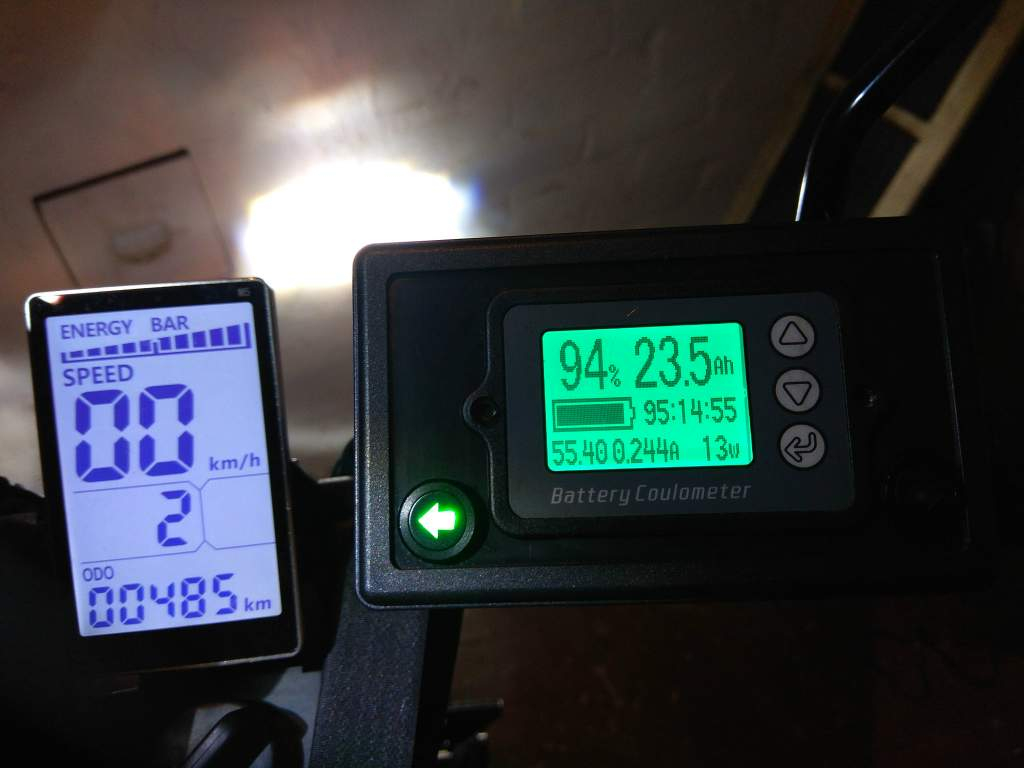

hallo @all die blinkerkontrolle ist jetzt auch fertig, naja fast fertig. es fehlt nur noch das neue gehäuse wo das coulometer und die beiden kontrolllämpchen rein kommen. das jetzige coulometergehäuse ist zu klein dafür. neues ist schon bestellt und kommt montag, dienstag könnte dann alles restlos fertig sein. hier aber schon mal zwei fotos und ein video wie das dann aussehen wird :)

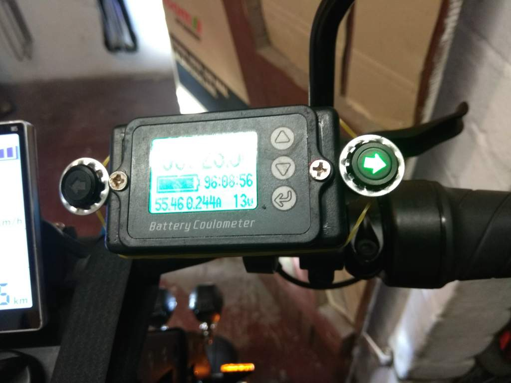

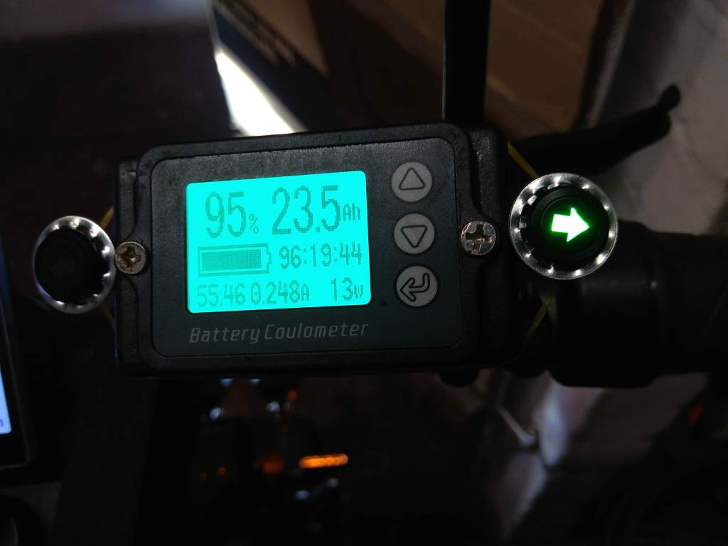

hatte ja erst montag mit dem neuen kunststoffkästchen für die anzeigen gerechnet aber es kam doch dann heute schon. also gleich alles fertig gemacht :lol: coulometer mit kontrolllämpchen für blinker links und blinker rechts...
ja ist schon ein ordentlicher bollermann von kasten aber egal, irgendwie musste ich ja auch alles unterkriegen :D

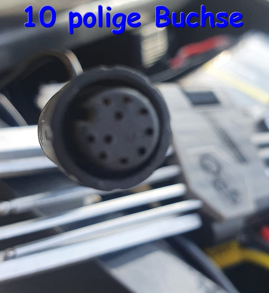

Hallo und guten Tag
Ich bin neu hier und habe eine Frage: Es betrifft die Buchse im Bild mit 10 Pin bzw. Buchse.
Wie heist sie und wo kann man die kaufen.
Danke im voraus

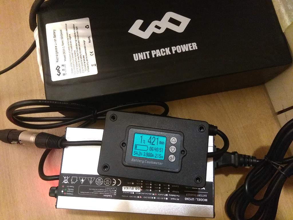

mein zweites akkupack ist endlich da :D
genau nach auftrag gebaut und stecker so wie ich sie brauche :mrgreen:
erste amtshandlung laden und dann mal schauen was in ihm steckt dank 21700 zellen mit 50 A bms
nennspannung: 52V
kapazität: 24Ah
nennleistung: 1248Wh

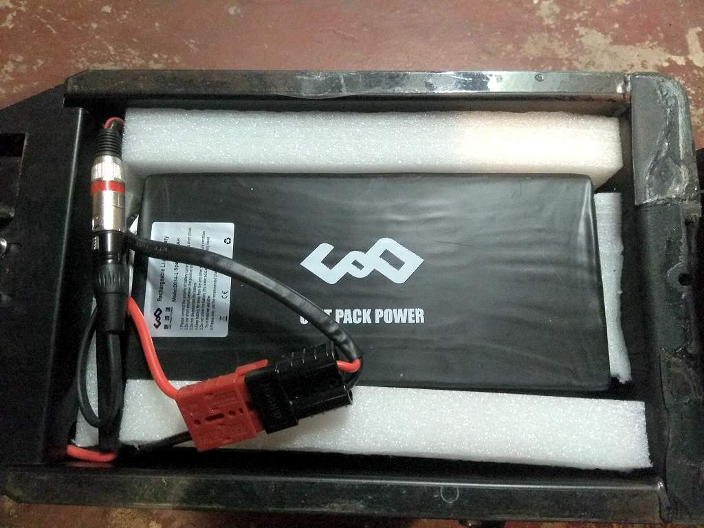

so akku geladen und testrunde gedreht, bei der endgeschwindigkeit hat sich nichts getan, ist gleich geblieben. aber die spritzigkeit hat zugelegt. noch nen zacken mehr als mit dem anderen akku. der springt ruck zuck auf die endgeschwindigkeit. sozusagen eben an der ampel den start gegen zwei autos gewonnen. naja nicht gewonnen aber so schnell die 50 erreicht das alle beide keinen sinn drin sahen mich überholen zu müssen. der eine der neben mir stand ist sogar vorher von rechts hinter mir als an der ampel schon stand links neben mich gefahren. der dachte sich wohl:" oh gott, fahr ich mal lieber gleich links daneben, dann bin ich gleich dran vorbei. tja nix da, start verpennt und ich ruck zuck auf fast 50 und so macht das überholen keinen sinn weil dann müsste man ja auf 60 oder mehr beschleunigen. den hinter mir dann sogar "abgehängt" der meinte 45 reichen ihm. vermutlich zeigen die tacho´s in den autos auch eh schon mehr an so das es den autofahrern reicht was auf der uhr steht :D
tja wie man auf dem foto auch sieht ist der neue akku auch deutlich kleiner, hab ihn mit den schaumstoffplatten in denen er geliefert wurde gleich mal "ummantelt" damit er es weicher und bequemer hat :lol:
