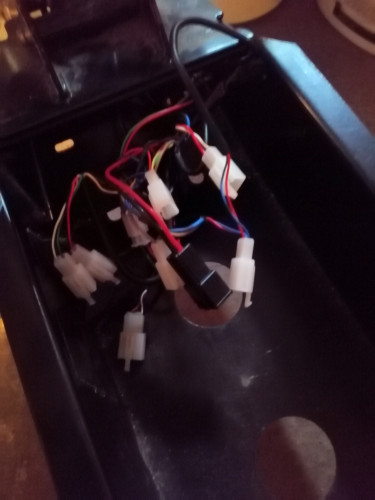

Hallo Harry,
Vielen Dank für deine Antwort.
Leider war der alte Controller nicht dabei. Der neue hat zu wenig Stecker.
Ich könnte von den ganzen Steckern, mal ein Foto machen.
Jetzt will Soletek mir ein Controller ohne 12 volt schicken. Ich weiß aber echt nicht, ob das passt/stimmt. Dazu bräuchte man dann noch ein Wandler für die 12 volt. Steh echt aufm Schlauch grad.
Gruß Holger
Gruß Holger

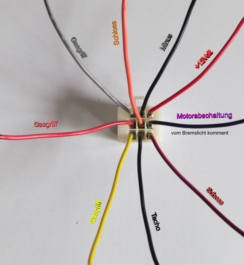

Re: Rolektro bt 250 Controller
Hallo Harry.
Es fehlt keiner, 1 Stecker ist mit zu vielen Belegungen(9er)
