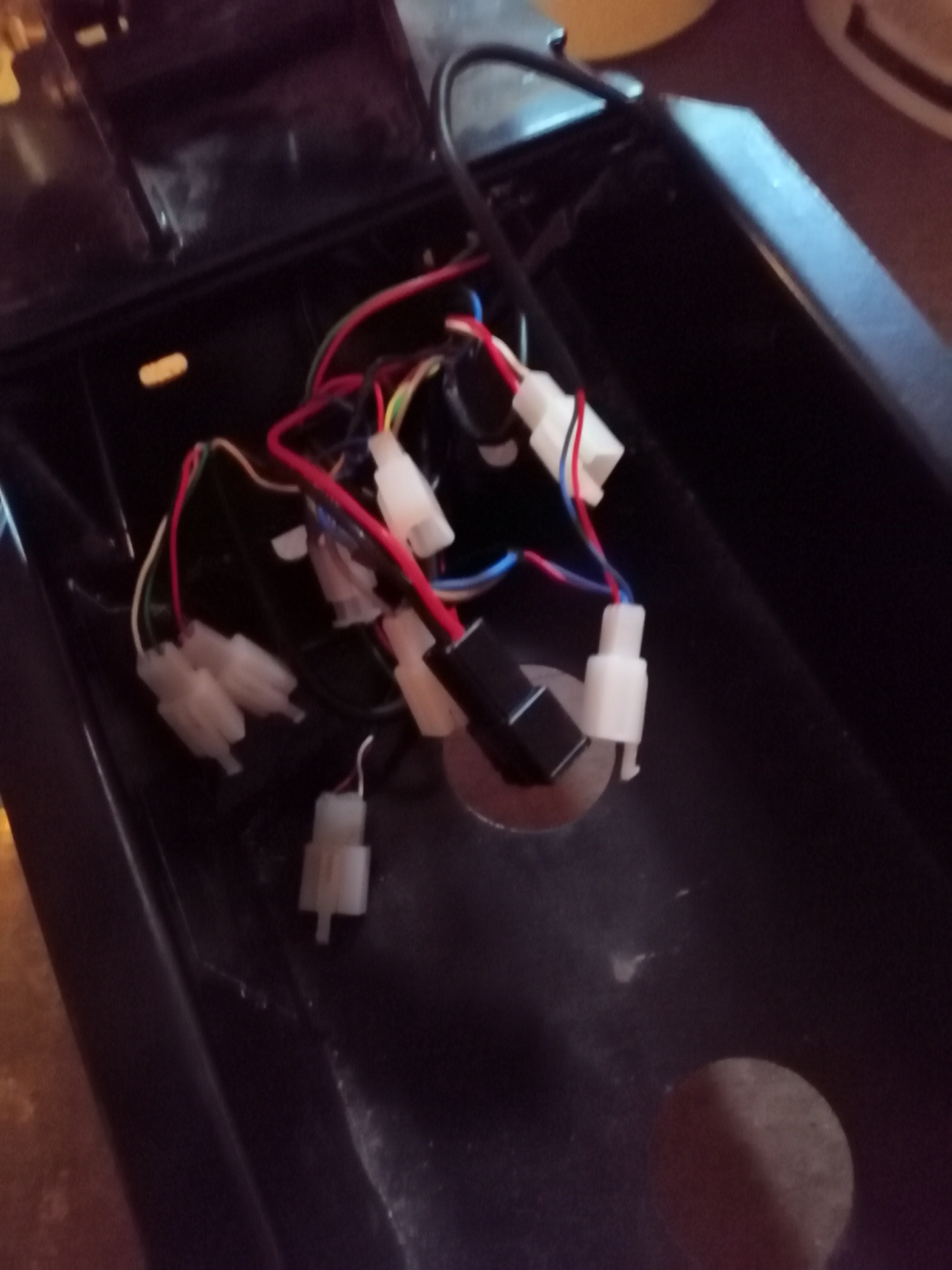

Ich bin der neue unter Euch und grad Ratlos. Erstmal zu mir. Ich bin 59 Jahre jung, wohne in Kiel und jetzt Besitzer eines BT 250. Leider fehlte bei dem Gefährt der Controller, der kaputt war. Ich habe dann ein Ersatzgerät bestellt, aber leider das falsche( für Eco Fun 20). Jetzt hat der Hersteller kein passenden Controller.
Gibt es andere Möglichkeiten, an den richtigen Controller zu kommen??? In der Suche habe ich leider nichts gefunden.

Hallo Holger,
warum passt der neue Controller nicht?
Eco Fun 20 ist das Nachfolgemodell mit den gleichen Daten.
Es könnte höchstens sein, dass ein Stecker nicht passt. Den kann man aber austauschen.
Mit ein paar Fotos vom alten und neuen Controller könnte man dir bestimmt helfen.

Hallo Harry,
Vielen Dank für deine Antwort.
Leider war der alte Controller nicht dabei. Der neue hat zu wenig Stecker.
Ich könnte von den ganzen Steckern, mal ein Foto machen.
Jetzt will Soletek mir ein Controller ohne 12 volt schicken. Ich weiß aber echt nicht, ob das passt/stimmt. Dazu bräuchte man dann noch ein Wandler für die 12 volt. Steh echt aufm Schlauch grad.
Gruß Holger

Es fehlt keiner, 1 Stecker ist mit zu vielen Belegungen(9er)
