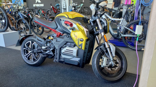

Ich fahre eine MCR-S. Das Ding sieht nach Motorrad aus, hat Bremsen, die ich so von Brembo gewohnt bin uns ist erste Sahne verarbeitet. Ich hatte schon eine MCR-M auseinander, bei der ich den Controller tauschen musste. Das Ding ist schon übel verbaut, man braucht kleine Kinderhände um vor allem die Kühlschläuche ohne Beschädigung und Sauerei zu demontieren. Das Ding ist schon mit der Kühlung ein bisschen Overkill. Wenn man die Akkus demontieren will, braucht man einen Kran und muss die Gabel ausbauen... Es ist alles vom Hersteller sehr penibel dokumentiert, aber Zero Center hält da schon die Hände drauf, was sehr schade ist. Steckverbindungen, Leitungsverlegungen, die Verkleidungsteile... Das ist alles mit Bedacht und Akribie gemacht, ich bin da wirklich extrem begeistert. Mit Software und Diagnosekabel kann man noch ein bisschen rumspielen und die Standardzustände von Reku und Fahrmodus ändern. Leider ist wie meistens das 12V-System ein bisschen Schwachstelle (proprietärer Akku, hält manchmal die Spannung nicht und die Fuhre bleibt ausgeschaltet) und der AC-Lader ein Schnarchi.
Wenn ich die Kiste ausfahre, ist nach 90km Schluss, danach bin ich aber auch mental am Ende.
Für 8.100€ würde ich zuschlagen, mehr Bike gibts fürs Geld nicht und Ersatzteile sind wohl noch auf längere Zeit erhältlich. Ich habe für mein Bike damals etwa 13.000€ gelatzt. Das ist mehr als für die Alrendo, aber macht halt auch viel mehr Spaß und ist qualitativ ne ganz andere Liga.
