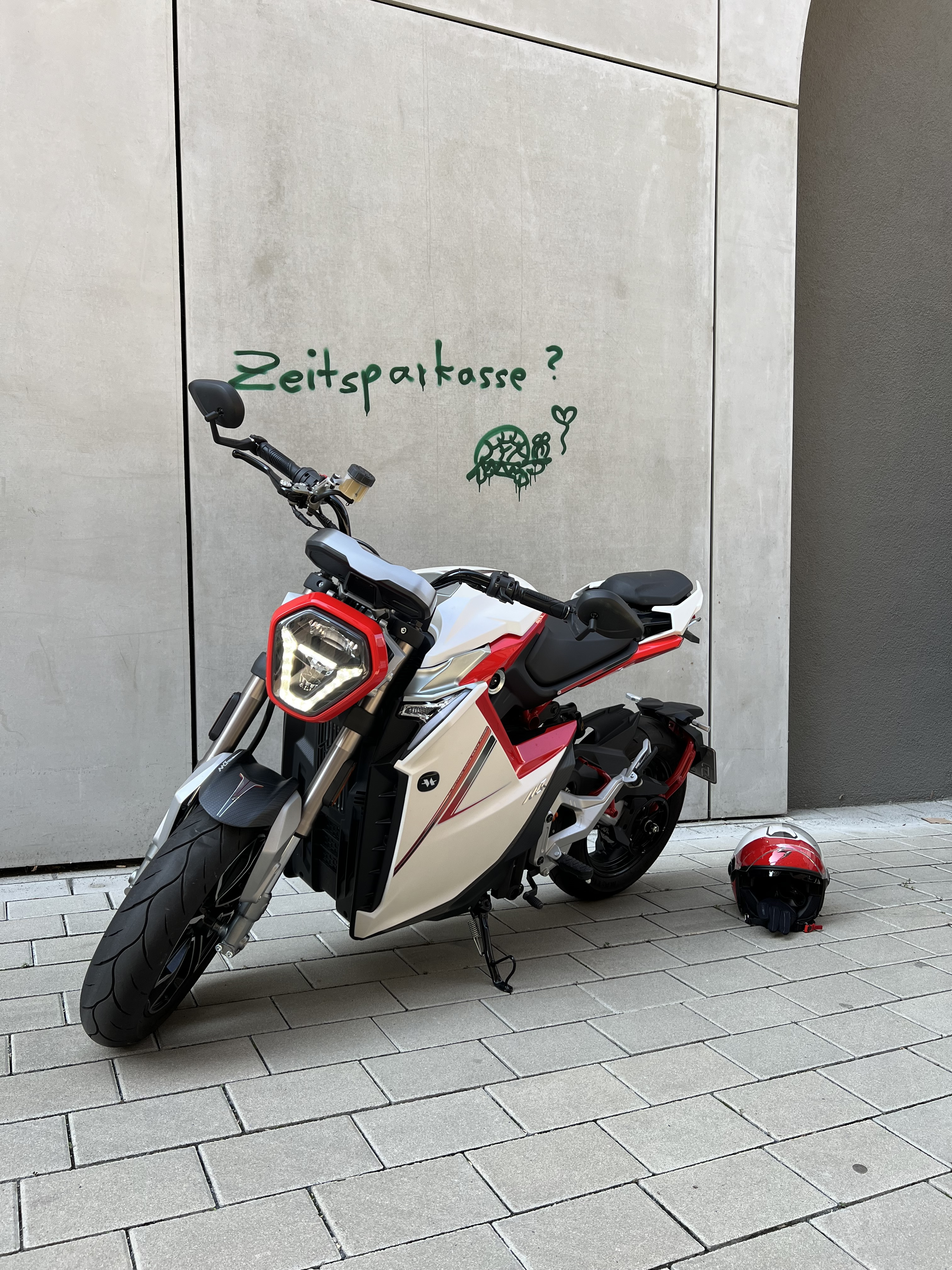

Hallo Fredestein,Fredestein hat geschrieben: ↑Fr 20. Sep 2024, 23:22Hey Karel, danke für dein Feedback.
Mit deinen Kilometerangaben kann ich leider nicht mithalten. Mich wundert gerade selbst, dass der Akku so schnell an Leistung lässt. In meiner Gegend gibt es zwar einen Händler aber wahrscheinlich kann er kein Diagnosegerät anstecken. Ich würde gern die Anzahl der Ladevorgänge und den Zustand des Akkus sehen.
Trotzdem bin ich ganz schön zufrieden mit dem Bike. Schnell wendig und ein wundervolles Design.
Gibt es ein spezielles Diagnosegerät für die MCR Serie oder gibt es Adapter für ODB Anschluss?!
sehr cooles Foto!
Will man mit dem MCR-M meine Reichweite erreichen, darf man nicht schneller als 80 km/h fahren, bei höheren Geschwindigkeiten steigt der Energieverbrauch rapide an. Vielleicht hilft mir die MRA-Windschutzscheibe auch dabei, weniger Energie zu verbrauchen. Erwähnenswert ist auch, dass sich die Nutzbarkeit der Akkukapazität nach einigen Zyklen definitiv verbessert.
