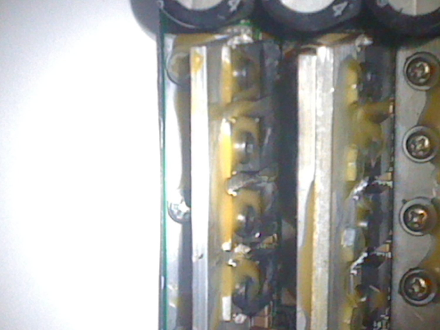

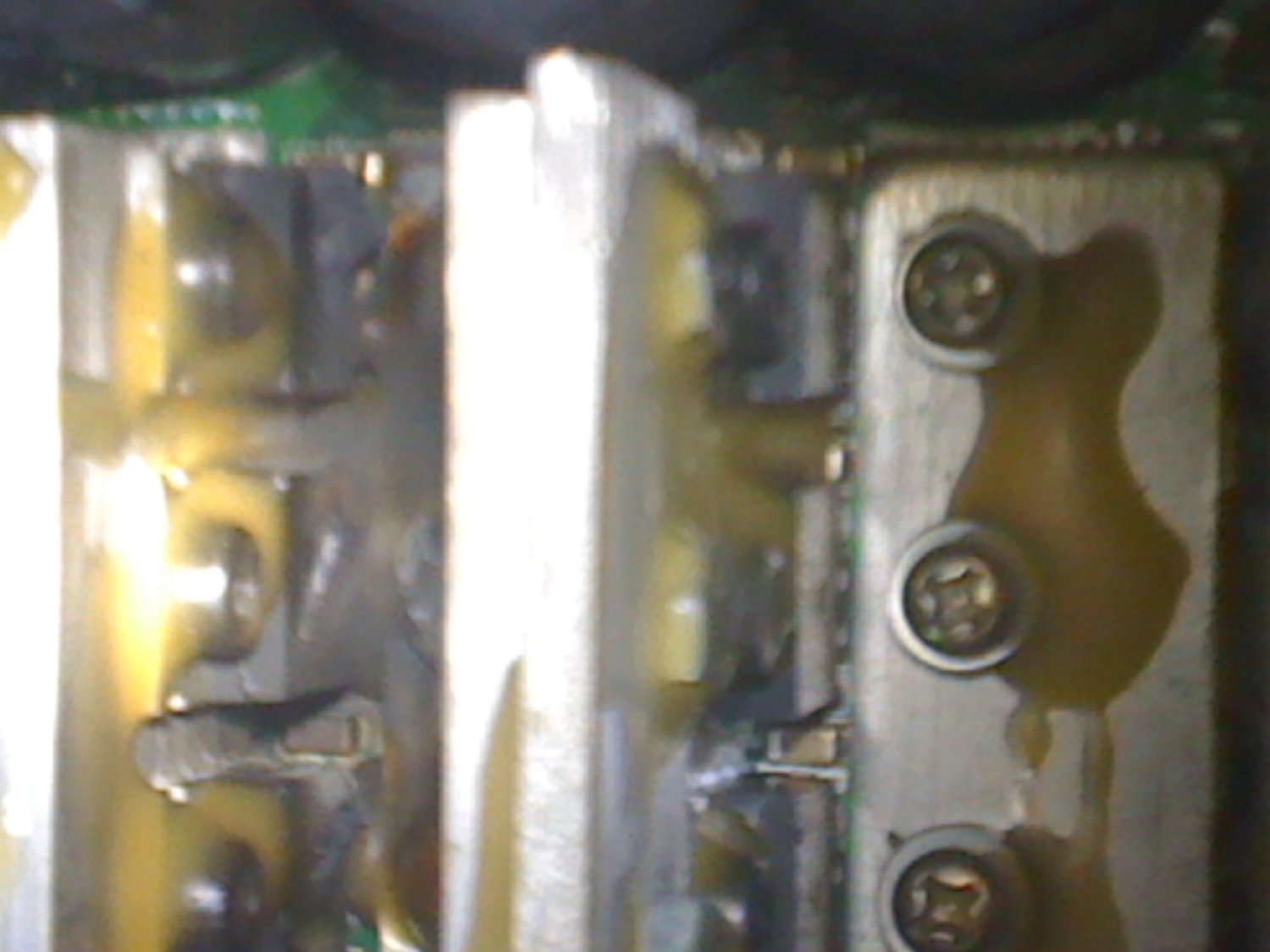

Mist Stefan hat wieder mal recht.
Jetzt mal von der anderen Seite mal photographiert.
Alle 4 in der ersten Reihe sind gepruzzelt.
Wie Schweinekruste ist die Oberfläche, nur nicht so schmackhaft.

Woher weißt Du? Hast Du probiert?Joehannes hat geschrieben:Wie Schweinekruste ist die Oberfläche, nur nicht so schmackhaft.

Die verschmorte Schar hatte ich vorher gar nicht so erkannt - Gervais lag mit der Diagnose abgerauchter MOSFets richtig.
