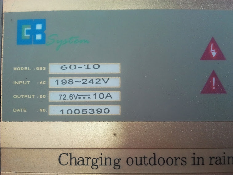

Dann habe ich nochmal versucht das Ladegerät anzuschliessen, der BMS ist überbrückt - sprich nicht angeschlossen. Leider kommt aus dem Ladegerät nicht ein einziges Fünkchen Strom. Es leuchtet immer Diagnosis
Ich glaube mittlerweile wirklich, dass das Ladegerät defekt ist.
Ich habe es mal aufgeschraubt, aber wie zu erwarten keine Brand/Qualm oder sonstige Spuren zu sehen.
Weiss jemand wie man dieses Gerät testet? Muss bei Anlage von 220 Volt am Ausgang eine Spannung zu messen sein ?
Denn mit dem BMS kommuniziert der Lader ja nicht, denn das einzige Kabel ausser dem Ausgang geht zu der LED Anzeige.

Hast Du nicht ein 60V Roller? Was steht denn auf dem BMS? Wie viele Lithium Zellen hast du?
Auf deinem Ladegerät steht 72 V!
Entweder ist das modifiziert oder das Ladegerät hat das BMS und sich selbst geschrottet.

Ja, das mit der Ausgangsspannung hat mich zuerst auch irritiert, allerdings bedeutet oben die 60 60 Volt und die 72,6 Volt sind die Ladeschlussspannung (3,63 V pro Zelle).
Auf der Seite steht auch nochmal explizit für 20 Zellen.

Re: E-Rider Thunder: Akkus und Ladegerät defekt, was nun?
Ja stimmt. Scheint OKAY.

Das Ladegerät wird doch nur über eine zweipolige Leitung angeschlossen, richtig? Wenn es ein gaaanz simples Ladegerät ist, müsste dort eigentlich eine Spannung (nämlich die Ladeschlussspannung) anliegen. Allerdings könnte es auch sein, dass das Ladegerät erst die Akkuspannung "sehen" muss (würde ich bei 72V auch hoffen!). In diesem Fall würde ich das Gerät mal nach Sicherungen absuchen.... evtl. ist eine defekt.
Tido
Tido
Das die Spannung anliegen sollte, dachte ich mir auch schon. Leider ist dem aber nicht so, vielleicht hat jemand ja seinen Fury und Co. Ja demnächst mal offen und kann das nachmessen.
Das mit der Sicherung hatte ich auch gehofft, habe aber nachgemessen, ist leider o.k. ....

Goomer, wenn Du des Englischen mächtig bist, schreib doch mal Elite Power Solutions ein Email und schildere Dein Problem (sales at elitepowersolutions punkt com).
Die Sicherung ist im übrigen noch ganz, solange die LED's noch mit Dir "sprechen".
Und noch ein Punkt, vielleicht vor Email schreiben:
Laut Anleitung zu den EMC Ladegeräten sollte noch ein Schalter dran sein namens "Override". Dieser habe zwei Stellungen:
Off => dann würde ein externes BMS über den CAN-Eingang das Ladenede steuern. Und Dein Ladegerät würde höchstwahrscheinlich die Arbeit verweigern, weil Du das BMS abgeklemmt hast
On => dann würde das Ladegerät rein über die Batteriespannung das Ladeende steuern. Das wird allerdings nur zu Testzwecken empfohlen, nicht als Dauereinrichtung.

Danke für die Email Adresse.
Das mit dem Englisch ist kein Problem.
Und übrigens einen Schalter hat mein Ladegerät nicht.
