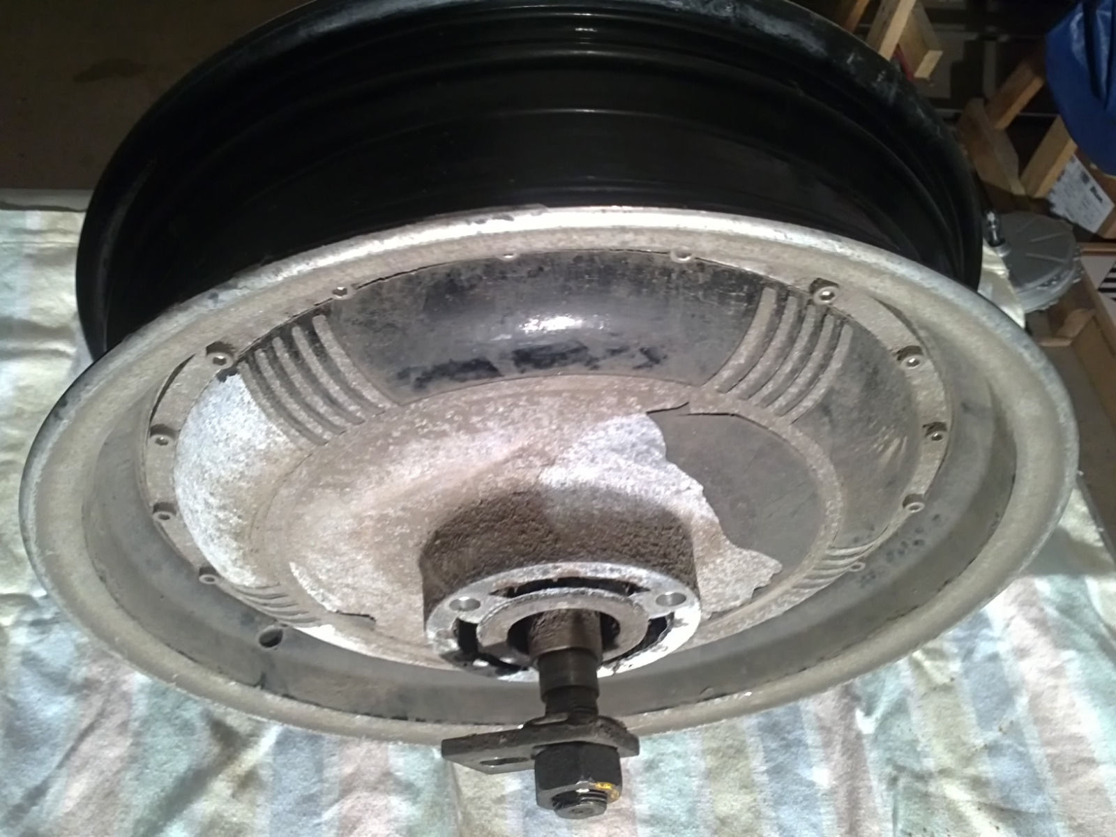

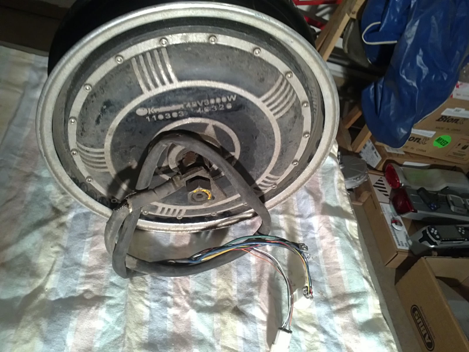

Ab und zu sollten Radnabenmotoren gewartet werden. Meist reicht einwenig Kosmetik, um blühendem Aluminium Einhalt zugebieten. Ich denke, eine Kontrolle deines Motors ist an einem WE machbar. Lagerschild auf der Kabelseite losschrauben und kräftigen Gummihammerschlag auf den gegenüberliegenden Achsstumpf. Zwischen Lagerschild und Motor wird Silikon oder anderer Dichtstoff sein - also nicht so ganz einfach. Dichtringe, Wellendichtringe auf dem Achssumpf sollten ausgetauscht werden. Solange die Kugellager keine Geräusche machen und unter dem Gesichtspunkt der bisher gefahrenen Kilometer, können die Kugellager wohl drin bleiben. Diesen defekten Motor gibt es derzeit in der Bucht zu kaufen......
