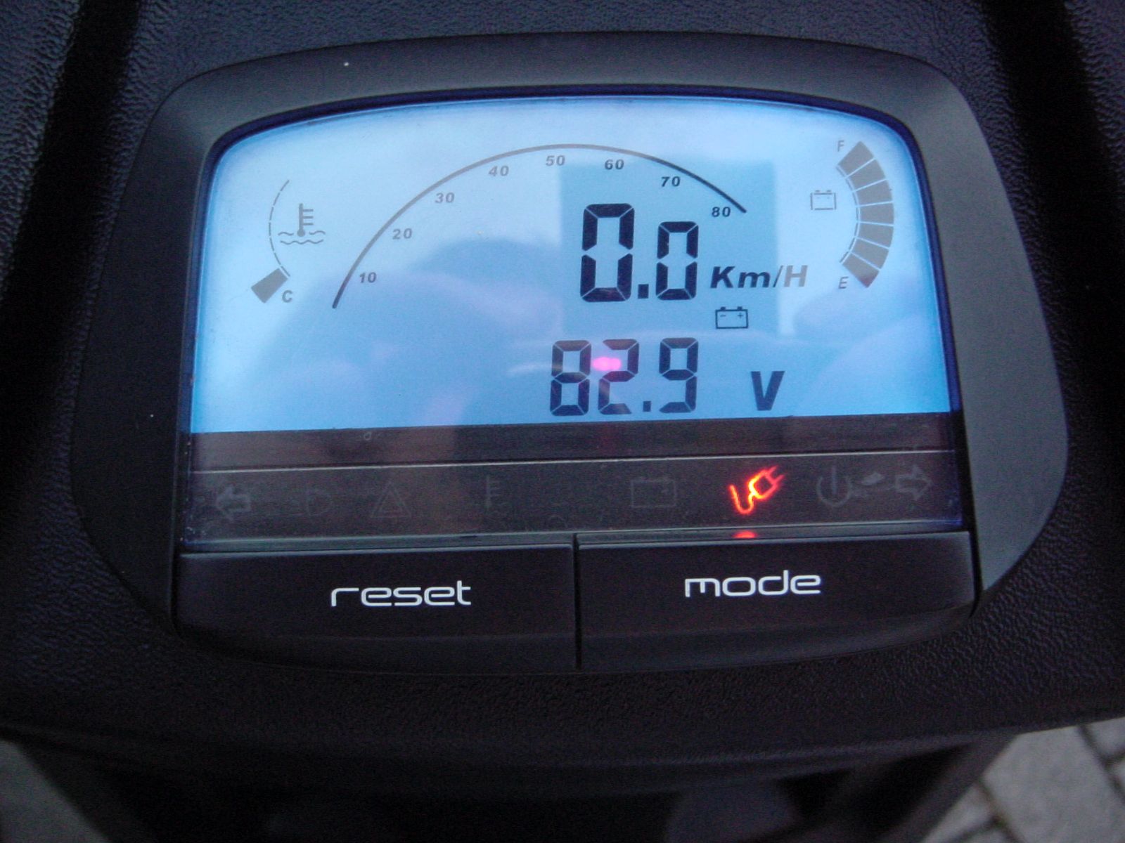

Bei bei meinem geht sofort beim Einstecken das rote Steckersymbol im Anzeigeinstrument an und die Hupe wird scharfgeschaltet, sobald man per Schlüsselschalter die Karre anmacht:
Und der Lader bezieht auch gleich nach Einstecken Netzleistung in Höhe der Ladeleistung...
Da ist irgend etwas faul in Deinem vR one...
Auch die rote LED der Ladeanzeige (bei Dir noch in der Rückwand vom Becher hintnen im Helmfach eingebaut?) geht sofort nach Einstecken an. Ich meine diese hier:Und der Lader bezieht auch gleich nach Einstecken Netzleistung in Höhe der Ladeleistung...
