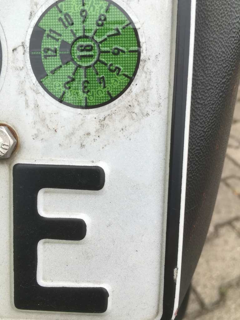

Nach einer typischen Staufahrt durch die Region Stuttgart, Proberunde, blinken, Licht, Bremsen und liegenlassen von 45€ (diesmal ganz selbstverständlich ohne Abgasuntersuchung) gab es was grünes
Nur der laute Zahnriemen fiel dem Prüfer auf, u.a. weil er einen Keilriemen analog Variomatik vermutet hatte. Der Riemen ist einfach furchtbar laut
Keinerlei Frage zum Windschild, lediglich ein prüfender Blick auf die Reifengröße wegen dem Nachtrag in der Zulassungsbescheinigung Teil 1.
Auch interessant: Man sieht die Belagstärke bei den vR one Bremsen eigentlich überhaupt nicht. Innen hat der Prüfer wohl mit seiner Taschenlampe etwas erkennen können, aber außen kann man nur urteilen anhand des Abstands von Bremsscheibe zur Rückseite des äußeren Belags, ob voraussichtlich noch genug Bremsmaterial dazwischen verbleibt.

Ja, das stimmt. Der Prüfer war aber echt gut aufgelegt, sowas ist nicht selbstverständlich, aber es nimmt einem die Nervosität doch ganz gut. Und ich habe die Bestätigung meines eigenen Eindrucks in der Hand, dass mein vR one sicherheitstechnisch auf Zack ist
