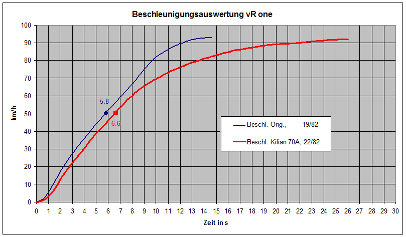

Nach inzwischen 1300 km arbeitstäglicher Nutzung kommt jetzt ein erster Erfahrungsbericht nach dem HV-Kilian Umbau auf Goldenmotor "5kW" PSM und Sinus-Controller von (ursprünglich) Lingbo. Auch der Potentiometer-Magura Fahrgriff wurde durch einen Hallsensor-basierten von Wuxing ersetzt, bietet jedoch keinen Schalter fürs Fahrlicht mehr, sondern nur noch einen "I/0/II" Kippschalter, der auf Stufe I die Rekuperation beim Bremsen aktiviert. Das Fahrlicht geht sofort mit "Zündung" auch an. Hoffentlich hält das das lächerlich kleine 50W DC-DC-Wandlerlein von der Italienischen Firma A.T.I.B. elettronica auf Dauer aus...
Ebenfalls wurde ein Hochschulentwickeltes BMS von der HV Kilian eingebaut, auf dessen Eigenheiten ich später noch eingehen werde. Meine Batterieheizung war jetzt auch an Bord und die zugehörige Verkabelung musste von mir nur noch marginal angepasst werden. Der Cycle Analyst V3 wurde auch integriert, aber leider erlaubte die direkte Versorgung des A.T.I.B DC-DC-Wandlers aus dem BMS statt aus dem Hauptstromkreis nicht, dessen Verbrauch ebenfalls vom CA mitloggen zu lassen. Den Geschwindigkeitsgeber (Reed-Kontakt) vom CA musste ich an der Hinterradeschwinge auch noch anders platzieren, da er exakt rechtwinklig zum Vorbeilauf des (serienmäßigen) Magneten in einer der 5 Zahnscheibenschrauben positioniert sein muss. Ich habe ihn mit zwei Kabelbindern direkt auf dem Geber vom vR one befestigt:

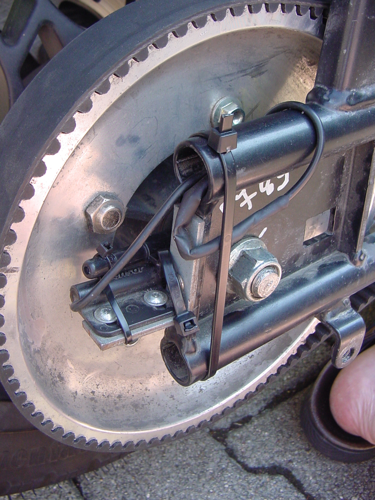

Sanftes Anfahren in den Grenzen der 8mm Teilung des Zahnriemens ist jetzt möglich => ab Stillstand rattert es im Takt der Zähne, bis der Zahnriemen gleichmäßig zu singen beginnt. Bei 40km/h rum gibt es gar eine starke Resonanz des Zahnriementones. Generell scheint mir der Zahnriemen (jetzt ein etwas längerer Gates "Powergrip" statt vorher optibelt "Omega HP") nach dem Umbau lauter zu sein als vorher.
Leider stimmt die Ausrichtung der Riemenräder nicht ganz, so dass der Riemen immer kraftvoll an der Innenschulter des Motorritzels anliegt, was zu erhöhtem Flankenverschleiß und anfangs zu Riemenquietschen führte. Den in der Schwingenverkleidung nötigen Ausschnitt für die fette Zylinderschraube der Ritzelbefestigung hat sich der Schraubenkopf selbst geschaffen, da diese Schwingenverkleidung bei mir verblieben war während dem Umbau, ansonsten wäre diese Öffnung Teil des Umbaus gewesen. So ist sie jetzt eben exakt passgenau :D
Der Anfahr-Phasenstrom musste von lächerlichen 20 auf halbwegs alltagstaugliche 70A erhöht werden, sonst wurden schon kleinste Steigungen zum Anfahrschreck, und ich musste wieder wie anfangs mit dem zu schwachen Controller im Fury-Thunder mit den Füßen Anschubhilfe leisten!
Leider führt der höhere Anfahrstrom auch zum original-vR one-typischen Ruckeln bei Konstantfahrten zwischen 20 und 70km/h, vor allem bei voller Batterie. Ein kleines Bisschen Speed- Regelungsanteil statt die reine Lastregelung hätte dem Goldenmotor-Lingbo feld-orientierten Controller gut getan...Auch die Controller-Umstellung auf die hyperbolische Fahrgriffkurve, welche sehr progressiv reagiert, hat nur eine leichte Verbesserung der Konstantfahrtberuhigung gebracht. Glücklicherweise sind die Konstantfahrtanteile eher selten auf meinen Fahrten.
Auch Rückwärts musste ich den Strom auf erst mal 30% erhöhen, weil das Ausparken bei der Arbeit leicht bergauf passieren muss und bei nur 20% Rückwärtsstrom noch kräftige Fußarbeit zum Ausparken nötig machte. Ein kleiner grüner Druckknopf links in der Lenkerverkleidung muss zum Aktivieren der sehr gut dosierbaren Rückwärtsfahrt gedrückt gehalten werden, was ergonomisch nicht so schön ist wie mit dem "Start"Knopf meines Fury –Thunders, ist aber durchaus verschmerzbar.
Die Abstimmung der eigentlich festen Rekuperation ist wunderbar, sie geht bei Bremslicht an sacht aber energisch zur Sache und lässt auch nicht schlagartig, sondern leicht gedämpft wieder nach bei Bremslicht aus, was ich als sehr harmonisch empfinde und mich eine kontinuierliche Reku-Regelung eigentlich nicht vermissen lässt. Das führt aber auch zu einer kurzen Gedenksekunde, bevor der Controller wieder auf Fahrgriffbefehle reagiert nach loslassen der Bremse. Die Reku-Wirkung ist genau richtig.
Die Volllast-Beschleunigung aus dem Stand ist selbst mit jetzt 70A Anfangs-Phasenstrom etwas sachter als mit dem original AXE plus Lynch, aber bis ca. 50km/h fast vergleichbar dank kontinuierlich steigendem Batteriestrom bis auf die programmierten 135A max. Diese bleiben im Gegensatz zum weiter bis 92km/h aufdrehenden AXE stehen bis nur 84km/h, ab da schlägt die Generatorspannung im Motor zurück und reduziert den Batteriestrom bis zur Höchstgeschwindigkeit von 94km/h auf 107A. Die erreichbare Höchstgeschwindigkeit ist somit etwa vergleichbar mit dem orignal AXE + Lynch, sie wird aber erst viel später erreicht, erst nach 30 statt vorher ca. 15 Sekunden. In diesem Vergleichsidagramm habe ich auch die unterschiedlichen Übersetzungsverhälntisse vom Original mit zu kleinem Ritzel für den Riemen und dem jetztigen eingetragen (drauf klicken zur vollständigen Anzeige):

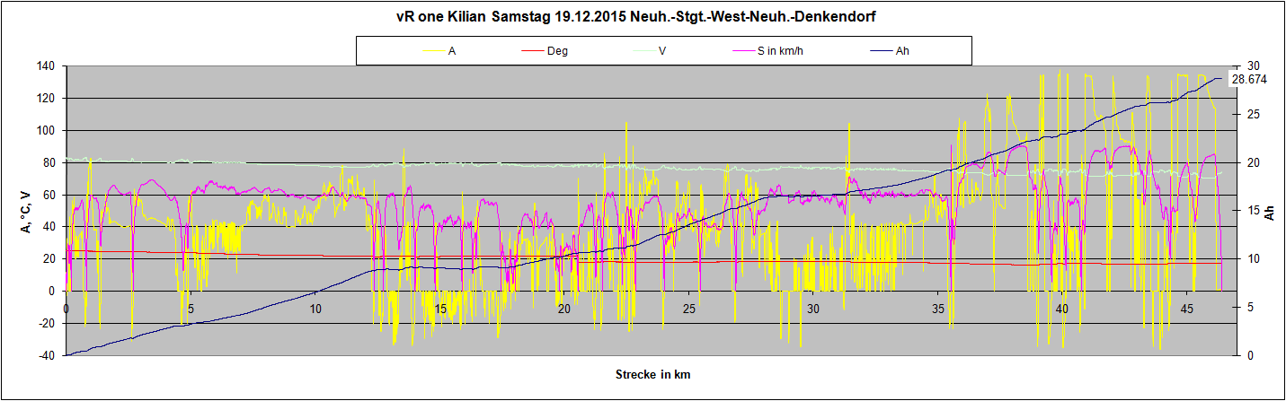

Der Ladeenergieverbrauch ist von ca. 7,942kwh/100km auf jetzt 6,453kWh/100km gesunken auf der täglichen Fahrstrecke, was untrügliches Zeichen für den effizienteren bürstenlosen Antrieb ist. Wobei ein kleiner Teil der besseren Effizienz natürlich auch den reduzierten Fahrleistungen zu verdanken ist!
Das Ladegerät ist bei den derzeitgen Temparaturen von 2 bis 8°C sehr zuverlässig, was aber bei Umgebungstemp. um 20°C und darüber leider nicht mehr der Fall ist: Da schaltet es wegen Überhitzung gern gewaltig die Ladeleistung zurück, wo es eh schon mit zu geringen max. 8A lädt. Leider liegt das Ladegerät jetzt im Helmfach, weil der Controller inzwischen seinen angestammten Platz direkt vor dem Motor eingenommen hat. Somit lade ich generell mit Sitzbank nicht eingerastet, um etwas Luftaustausch mit der Umgebung zu ermöglichen...
Die Batterie- (bzw. wegen dem anbring- Ort der Temperaturfühler eher BMS-Platinen-) Heizung tut was sie soll und sägezahnt zw. 23,3 und 26°C mit einem mittleren Verbrauch von ca. 60 bis 80Wh/h inklusive Aufheizvorgang oder 40 bis 57Wh/h zum Temperatur halten. Autark werden ca. 0,33Ah/h verbraten zum bei der Arbeit Temperatur halten.
Den Innenwiderstand des kompletten Fahrstromkreises taxiert der CA V3 mit ca. 0,028Ohm bei RT, was doch extrem niederig ist und sich in einem sehr geringen Spannungsabfall auch bei den vollen 135A Max.-Entladung bestätigt. Bei einer Batterietemp. von nur 2,2°C wird der Innenwiderstand aber auf 0.047Ohm mehr als verdoppelt, was auch bei diesen fest eingebauten LiPo-Tüten die Notwendigkeit einer Batterieheizung im Herbst, Winter und Frühjahr eindrucksvoll bestätigt!

Die anfängliche Motorüberhitzung durch bei höherem Tempo streifendem Hinterreifen und die zugehörige Zurückregelung des Maximalstroms durch den Controller tritt mit den jetzt kleineren 120/70-12 Michelin City Grip Winter nicht mehr auf, aber die schmaleren und kleineren Reifen sorgen für spürbar verringerte Seitenneigungsfreiheit - den Hauptständer haut es speziell beim Abbiegen an unebenen Kreuzung manchmal ganz nett auf die Straße! Ansonsten haben sich die Reifen bei den derzeitigen eher herbstlichen Bedingung sehr gut bewährt. Ich bin aber sehr gespannt auf die tatsächliche Schnee-Eignung dieser Michelin, brillieren sie doch mit der entsprechenden Schneeflocke und M+S-Kennzeichnung auf den Flanken.

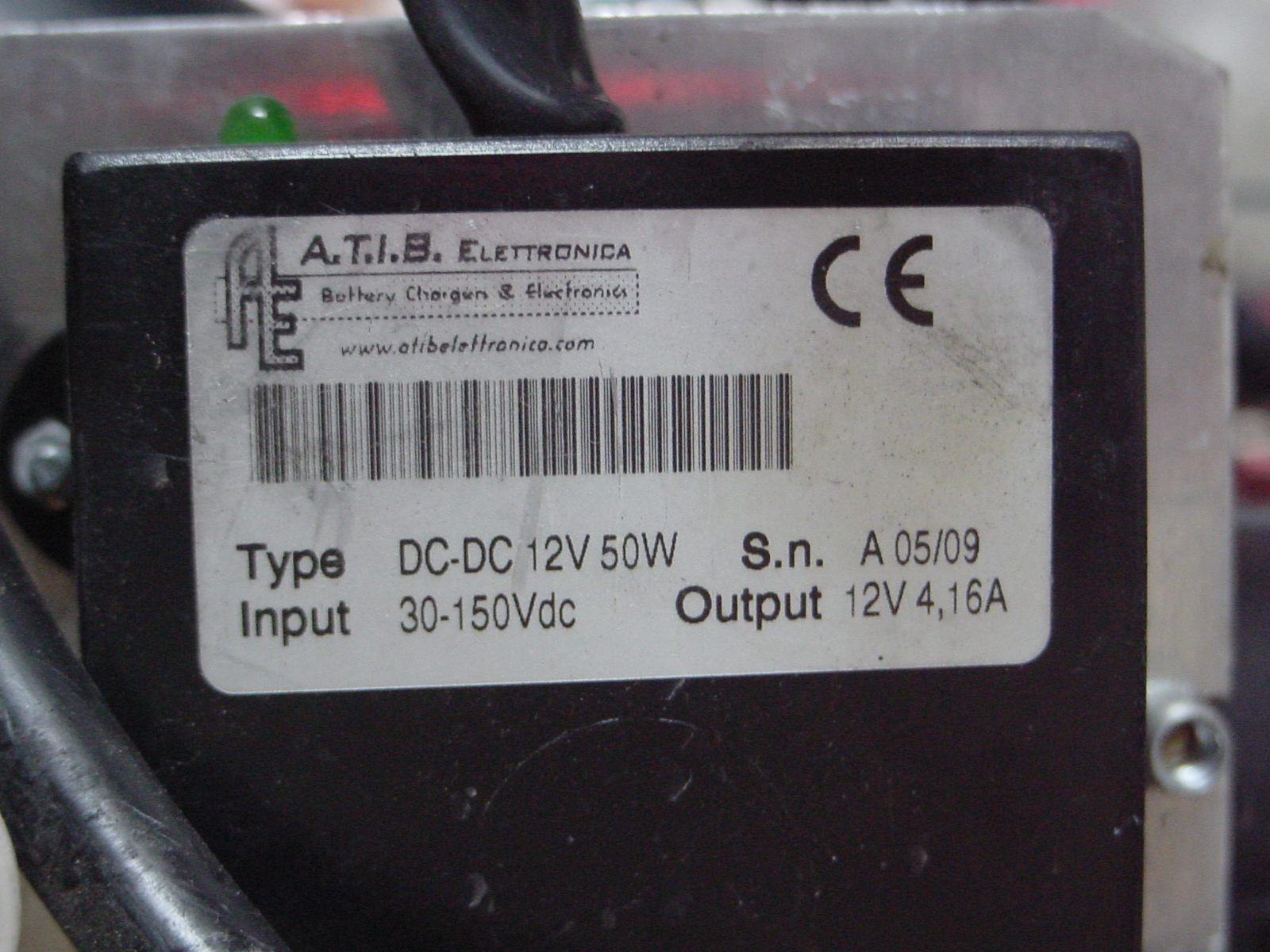

1. Den 50W DC DC 72V 12V tauschte ich als erstes aus. Einen 100W DC DC gibt es schon für 8...10USD. Der Yuan hat ja gerade mächtig verloren gegen den USD.

DC-DC-Wandler: Ich bin ja kein Freund des Bastelns, und habe noch ein bisschen Garantie auf dem vR one. Von daher war mein Gedanke, vom selben A.T.I.B. elettronica Wandler Modell A die 100W-Variante zu besorgen. Sie ist gleich groß und sollte denselben Automotive-Stecker haben wie diese 50W-Version, wäre also für mich reines plug-and-play. Und würde vielleicht erlauben, statt der 35W H8 Funzel eine mit 43W H11 mit 55W einzubauen, denn das Abblendlicht ist weiterhin unterirdisch und nicht nur eine Schande für einen Schweizer Hersteller, sondern auch extrem gefährlich des Nachts. Ich fahre inzwischen eigentlich nur noch mit dem Licht des Gegenverkehrs oder den Schweinwerfern und der Kennzeichnbeleuchtung meines Vordermanns. Der Beitrag vom vR one zur Fahrbahnbeleuchtung ist absolut vernachlässigbar :evil:
Aber meine Anfrage bei ATIB nach einem Vertriebspartner hier in D wurde sehr unwirsch und arrogant damit abgetan, ich solle das doch bitte direkt mit ihrem Kunden vR Bikes abklären. Als ob ich das nicht schon längst und absolut fruchtlos getan hätte, die sind völlig beratungsresistent und scheißen geradezu auf Kundenrückmeldungen :roll: :evil: :cry:
Meine einzige Hoffnung ruht jetzt auf einem Gabelstapler-Händler und -Service-Center in der Nähe, denn das ist die normale Kundschaft von ATIB...

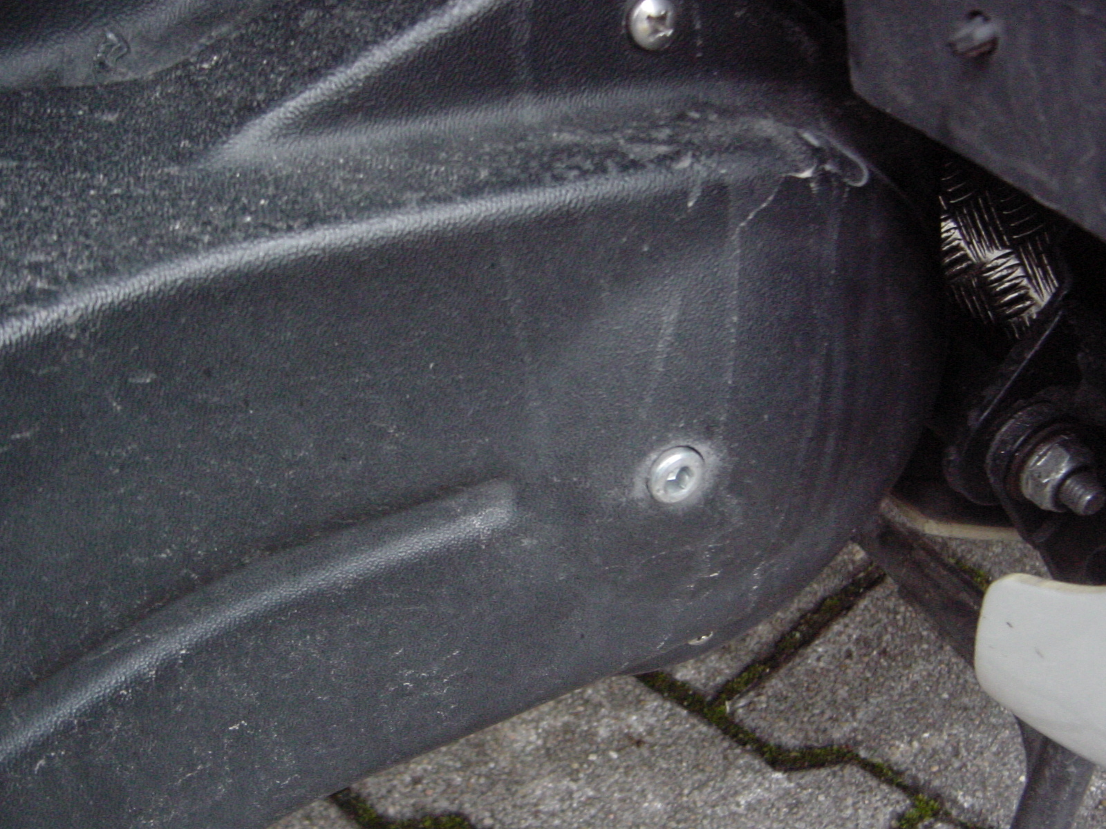

Diese Woche hatte ich Abends nach einem Tag Regen einen rechten Kampf mit dem vR one/Kilian, bis er sich hinreißen ließ, mich nach der Arbeit wieder heim zu tragen: Der Motor kriegte gerade so lange Strom, dass ich rückwärts aus dem Parkplatz stoßen konnte, dann war keine Vortrieb mehr.
Schlüssel aus und wieder an, ein kurzer Zucker beim Strom geben, und wieder nichts. Beleuchtung tat. Nach ein paar mehr solcher Verusuche habe ich die Karre durch den Mitarbeiterzugang in den Firmenhuf bugsiert, auch mit dem Hintergedanken, ggf. die Stecksodes in der Tiefgarage aufzusuchen, im Falle auch das jetztige Hochschul-HVK-BMS sich so aufgehängt haben sollte wie mal das originale, und es nur noch durch kurzes Einstecken des Ladegeräts häütte aufgeweckt werden können.
Habe dann aber erst mal den vR one unter Dache auf den Hauptstädner gestellt und nochmals ein paar mal probiert: Schlüssel aus, an, Fahrgriff drehen, was immer das Hinterrad kurz in Schwung versetzte, aber sofort war der Strom wieder weg. Habe dann die Bremshebel kontrolliert (waren beide ganz vorn), den Lenker vielmals ganz nach links und rechts gedreht, und dann wurden die Stromzeiten zunehmend länger, bis der Motor schließlich wieder auf die ~125km/h Maxdrehzahl hochdrehte. Danach konnte ich ohne wietere Zwischenfälle heimfahren.
Da wird wohl ähnlich wie bei unseren billigeren Chinakrachern die Feuchte in der Steckerwelt des Beinschilds Unbill anrichten, nur dass das hier ein äußerst teuerer Schweizer ist... :evil:
Beiträge: 19309
Re: VROne powered by HV Kilian
Nein, mit dem BMS hatte es bei mr nichts zu tun. Nach dem Regentag heute war der Heimweg ein reines Glücksspiel, mal fuhr er wie gewohnt wie entfesselt, mal stand ich am (70km/h!!!) Straßenrand und habe verzweifelt versucht, wieder Vortrieb zu erhalten. Habe dann auch witzhalber immer mal wieder den grünen Rückwärtsknopf gedrückt, was interessanterweise IMMER den Motor in Rückwärtsrichtung bestromte - aber vorwärts nur noch pures Glücksspiel...
Habe dann bei der HVK angerufen, wo ausnahmsweise auch gleich abgenommen wurde :o :mrgreen:
Nach etwas Debattieren auch mit dem technischen Kollegen haben wir als einziges nicht-Automotive, nicht IP54-taugliches Bauteil im Bereich des Frontschilds tatsächlich den grünen Rückwärtsdruckknopf aus dem Elektronikbedarf ausgemacht. Womöglich hat der im nichtgedrückten Zustand schon soviel Wasser intus, dass am Controller kein wirkliches AUS Signal ankam, sondern irgendwelche Kriechströme, was der Controller dann aus Sicherheitsgründen mit Stromverweigerung kommentiert hat.
Jetzt schlägt die Stunde der "Joghurbecher"-Karosse vom vR one: mit nur zwei Innensechskantschrauben ist das Helmfach gesichert, dann kann man es herausheben und kommt super an die Innereien ran. Flugs den Stecker mit braun-schwarzem Kabel (und ordentlicher "Reverse" Beschriftungsfahne!) ausgesteckt, Helmfach wieder rein, und ohne Sperenzchen aus der Garage hochgefahren. Aber erst morgen werde ich mit größerer Sicherheit sagen können, ob der Feuchte-Spuk jetzt eine Ende hat. Nur eines ist schon sicher: erst mal muss ich wieder morgens und Abends vor dem Losfahren zu Fuß rückwärts ausparken - aber das ist ein kleiner Preis für die hoffentlich wiedergewonnene Sicherheit bei der Vorwärtsfahrt...
