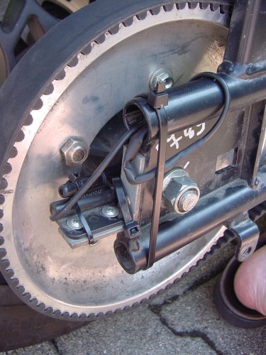

Leider stimmt die Ausrichtung der Riemenräder nicht ganz, so dass der Riemen immer kraftvoll an der Innenschulter des Motorritzels anliegt, was zu erhöhtem Flankenverschleiß und anfangs zu Riemenquietschen führte. Den in der Schwingenverkleidung nötigen Ausschnitt für die fette Zylinderschraube der Ritzelbefestigung hat sich der Schraubenkopf selbst geschaffen, da diese Schwingenverkleidung bei mir verblieben war während dem Umbau, ansonsten wäre diese Öffnung Teil des Umbaus gewesen. So ist sie jetzt eben exakt passgenau

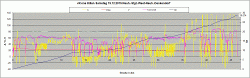

Den Innenwiderstand des kompletten Fahrstromkreises taxiert der CA V3 mit ca. 0,028Ohm bei RT, was doch extrem niederig ist und sich in einem sehr geringen Spannungsabfall auch bei den vollen 135A Max.-Entladung bestätigt. Bei einer Batterietemp. von nur 2,2°C wird der Innenwiderstand aber auf 0.047Ohm mehr als verdoppelt, was auch bei diesen fest eingebauten LiPo-Tüten die Notwendigkeit einer Batterieheizung im Herbst, Winter und Frühjahr eindrucksvoll bestätigt!

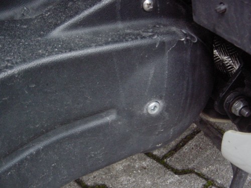

Die anfängliche Motorüberhitzung durch bei höherem Tempo streifendem Hinterreifen und die zugehörige Zurückregelung des Maximalstroms durch den Controller tritt mit den jetzt kleineren 120/70-12 Michelin City Grip Winter nicht mehr auf, aber die schmaleren und kleineren Reifen sorgen für spürbar verringerte Seitenneigungsfreiheit - den Hauptständer haut es speziell beim Abbiegen an unebenen Kreuzung manchmal ganz nett auf die Straße! Ansonsten haben sich die Reifen bei den derzeitigen eher herbstlichen Bedingung sehr gut bewährt. Ich bin aber sehr gespannt auf die tatsächliche Schnee-Eignung dieser Michelin, brillieren sie doch mit der entsprechenden Schneeflocke und M+S-Kennzeichnung auf den Flanken.

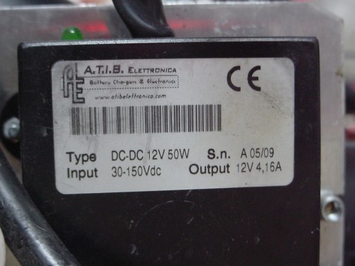

1. Den 50W DC DC 72V 12V tauschte ich als erstes aus. Einen 100W DC DC gibt es schon für 8...10USD. Der Yuan hat ja gerade mächtig verloren gegen den USD.
2. Ein 8T (8mm Teilung) Zahnriemen ist ja auch in den Govecs Rollern verbaut. Ich glaube bei den Govecs sind optibelt von Conti verbaut.

4. Vielleicht schaffe ich es demnächst einmal, von meinem topspeed E-Max 24x CHL 40Ah Meßdaten aufzuzeichnen.

DC-DC-Wandler: Ich bin ja kein Freund des Bastelns, und habe noch ein bisschen Garantie auf dem vR one. Von daher war mein Gedanke, vom selben A.T.I.B. elettronica Wandler Modell A die 100W-Variante zu besorgen. Sie ist gleich groß und sollte denselben Automotive-Stecker haben wie diese 50W-Version, wäre also für mich reines plug-and-play. Und würde vielleicht erlauben, statt der 35W H8 Funzel eine mit 43W H11 mit 55W einzubauen, denn das Abblendlicht ist weiterhin unterirdisch und nicht nur eine Schande für einen Schweizer Hersteller, sondern auch extrem gefährlich des Nachts. Ich fahre inzwischen eigentlich nur noch mit dem Licht des Gegenverkehrs oder den Schweinwerfern und der Kennzeichnbeleuchtung meines Vordermanns. Der Beitrag vom vR one zur Fahrbahnbeleuchtung ist absolut vernachlässigbar
