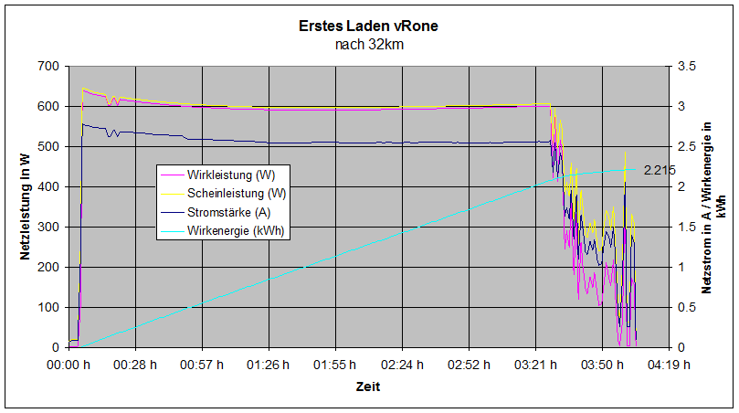

Hier noch ein Graph vom Netzverbrauch bei einem typischen Tages-Ladevorgang, samt der BMS hack-Show am Ende. Wobei die Batterie inzwischen tatsächlich manchmal so voll ist, dass das Laden von allein gänzlich aufhört. Bei diesem Vorgang habe ich selber abgeschaltet: Dass die Wirk- und Scheinleistung am Ende scheinbar runtergehn wird aufgrund der nur 30-sekündigen Auflösung meines Energiemeters und der in dieser Zeitspanne teilweise bis zu zwei "Laden ein / Laden aus" Zyklen verursacht. Die Leistung geht tatsächlich jedes Mal über 600W hoch.
Was man auch schön sieht: Dieses Ladegerät ist großteils Blindleistungskompensiert - wahrscheinlich könnte ich, wenn ich mal in der Garage laden würde, dort während dessen auch Radio hören. Beim Chinesischen Qualitätsprodukt in meinem E-Pferdchen hat es dann nur noch fürchterlich gekrächzt.
Nur 600W bei scheinbar höherem Wirkungsgrad dürfte nur zu um 8A Ladestrom in die Batterie führen, was die Ladedauer etwas erhöht. Andererseits hat der Lader scheinbar kein Gebläse, was auch Energie spart. Ich bin sehr gespannt auf die ersten aussagekräftigen Verbrauchswerte! Aber dazu muss ich mir erst noch über die Tachovoreilung klar werden, der dürfte gut 10% vorgehen...

8 statt 10A Ladestrom... Für meinen Einsatzfall sind auch die 8A durchaus zu verkraften (die Nacht ist lang genug), von daher wird das Italienische Ladegerät eher drinbleiben. Es tut wenigstens und scheint mit einem recht guten Wirkungsgrad gesegnet zu sein
Warm wird es trotzdem jeneseits der noch aushaltbaren Berührtemp., muss mal messen demnächst, so am Ende des Ladezyklus. Es scheint unter dem Helmfach zu sitzen und ist mit mindestens zwei bis vier Seiten an der frischen Luft. Aber es ist da kein Lüfter drin.
