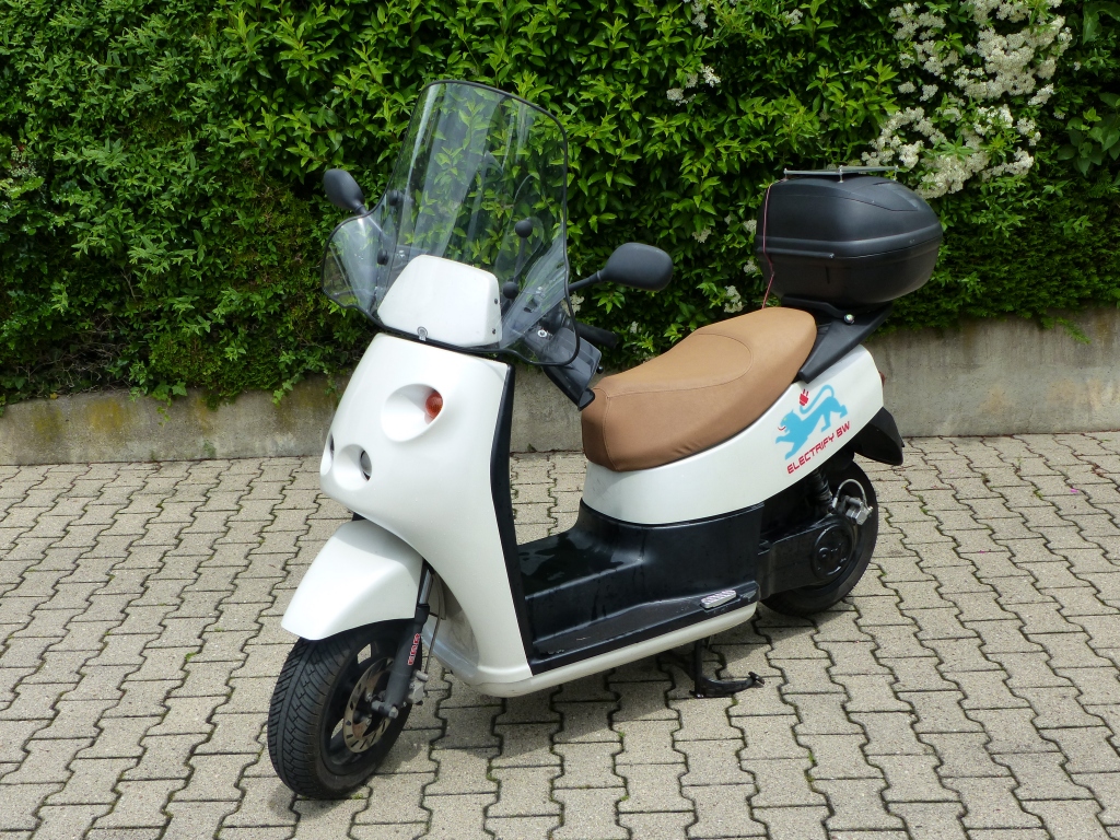

Mein vR one ist jetzt wieder Einsatzbereit, endlich sogar mit dem schon beim Umbau auf Synchronmotor bezahlten Windschild, das ich in nächster Zeit ausgiebig testen werde. Der leichte Retrolook des Windschilds macht die sonst eher unschöne Front ein bisschen freundlicher, finde ich:
Das Windschild ist per Gewindeverlängerungen an den Spiegelfüßen befestigt, die per Zapfen und Loch im Lenker gegen verdrehen gesichert sind. Oben drauf sind dann die Spiegel verschraubt.
Was es noch zu tun gab war die vorderen Radlager tauschen - das Windschild hat das Klackern des defekten Lagers enorm verstärkt. Als ich aber die schon vorrätigen SKF 6202 2RSH (so wie hinten) ansetzen wollte zum Einpressen ging garnichts
Nähere Betrachtung der ausgebauten Lager brachte zutage, dass vorn kleinere 6201 2RSH rein müssen
Also den eben schon in der Garage eingemotteten Thunder wieder ausgemottet und zwei SKF 6201 2RSH über Amazon Marketplace bestellt. Heute waren sie da, und nach dem weitaus strammeren Einbau als hinten musste ich noch sagenhafte 40g Gwichte ranpappen zum wenigstens statisch Wuchten. Kein Wunder kam der Vorbau bei Tempo über 70km/h in Wallung!
Jetzt ist also sämtliches Laufzeug (inklusive Motorlager) erneuert, und morgen geht es erstmals auf Fahrt zur Arbeit
