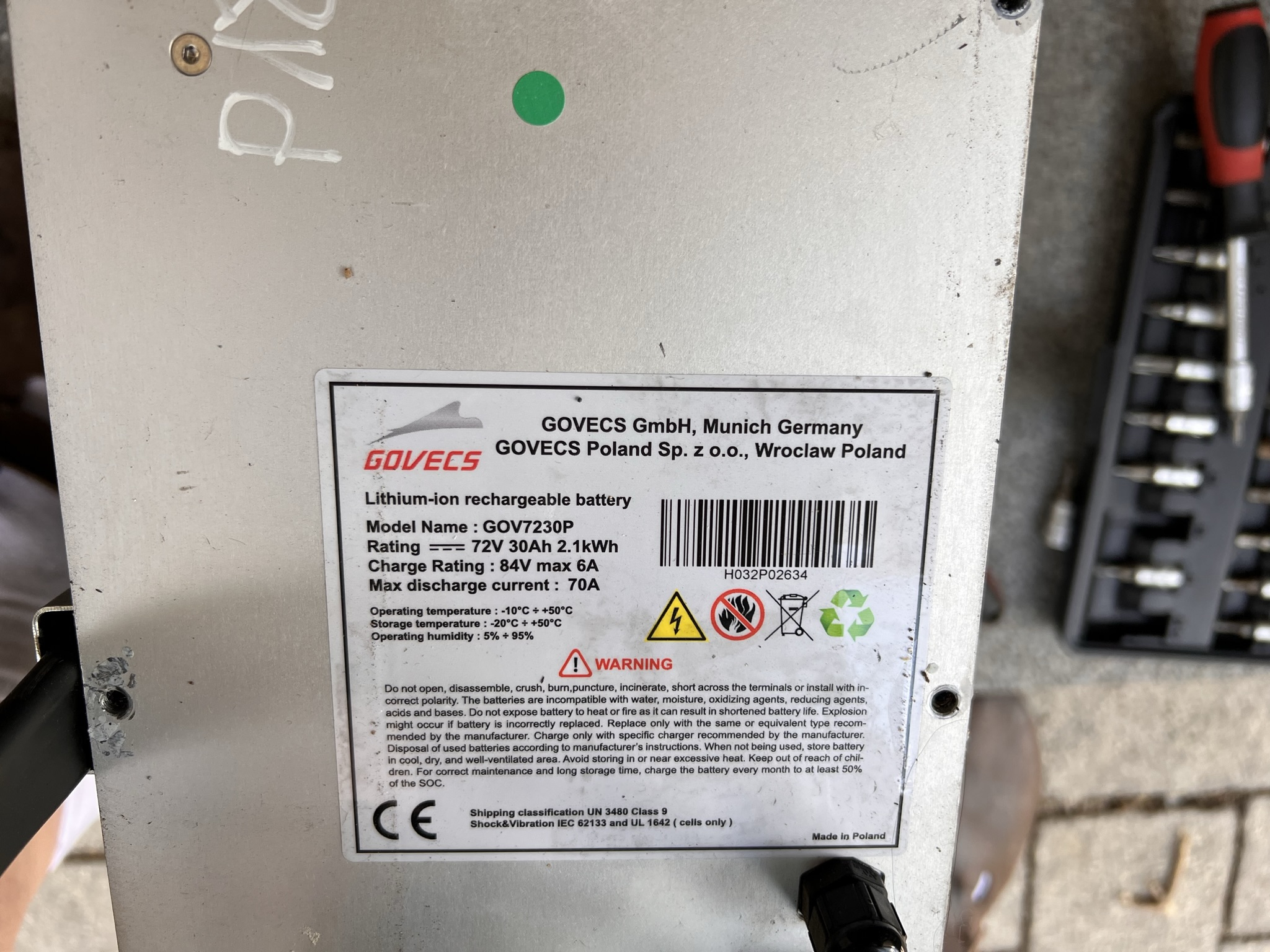

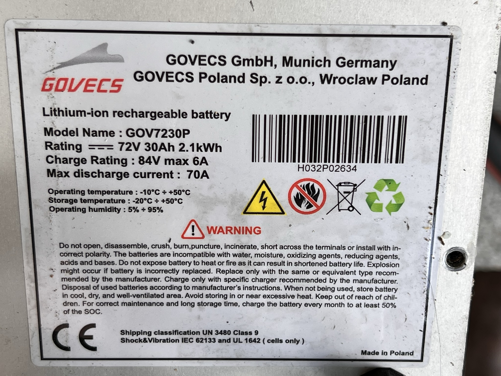

ich habe gestern einen Govecs Go! S1.5 gekauft, bei dem aufgrund des Alters der Akku gov7230P (herausnehmbar) defekt ist. Kennt jemand eine Quelle für einen neuen Akku oder eine Alternative?
Danke für Eure Hilfe.

Hallo Florian und willkommen im Forum,
da befürchte ich, dass Du da Nichts an steckerfertigen Akkus für das Fahrzeug mehr bekommen wirst und die ein Umbau-Projekt angelacht hast.
Dass im Original ein Akku mit 72 Volt 30Ah drin steckt, hast Du ja anhand der Kennzeichnung gesehen.
Oft reicht es aber nicht einen ähnlichen Akku zu beschaffen:
https://de.aliexpress.com/item/10050031 ... 3054%21sea,
falls der originale Akku (bzw. dessen Batteriemanagement) so verschaltet war, dass ein "Akku OK Signal" zum Fahren erforderlich ist (muss dann erst ausgetrixt werden). Ob das bei Govecs tatsächlich so ist, kann ich dir aber nicht sagen.

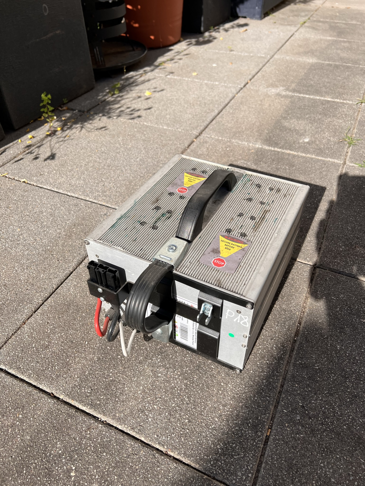

- Beiträge: 6970
Re: Ersatz Akku für S1.5
es gibt auch eine Quelle in D, die bereits aus China importierte Akkus verkauf und vielleicht schneller liefern kann: https://www.tzipower.de/72V-30AH-Li-ion ... S-151.html
Und User FDemmer konfektioniert ja auch Akkus in 72 Volt und hat vielleicht etwas da.
Mit unserer Unterstützung sollte die Inbetriebnahme mit so einem Akku gelingen. Aber es braucht ggf. mehr Zeit, als gedacht.
Wichtig ist das Verständnis der jetzigen Situation im Roller (ggf. Fotos).
Da der alte Lithium-Akku entnehmbar war, hast Du vieleicht Glück (entnehmbar mit nur zwei Anschluss-Kontakten wird einfach).
Je mehr Kontakte zwischen Akku und Fahrzeug, um so komplizierter.
So ein Roller hat den Fahrstromkreis mit Batterie-Spannung >84 Volt bis >60 Volt und einen DC/DC-Converter der daraus 12,x Volt für den Lichtstromkreis (und Hupe) produziert. Auch einen 5V-Stromkreis gibt es noch zwischen Gasgriff und Motor-Controller.
So, ich habe jetzt mal Fotos von dem Akku angehängt. Der Stecker hat zwei dickere und zwei dünnere Kabel angeschlossen. Keine Ahnung, ob man daraus schlau werden kann.
