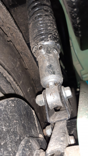

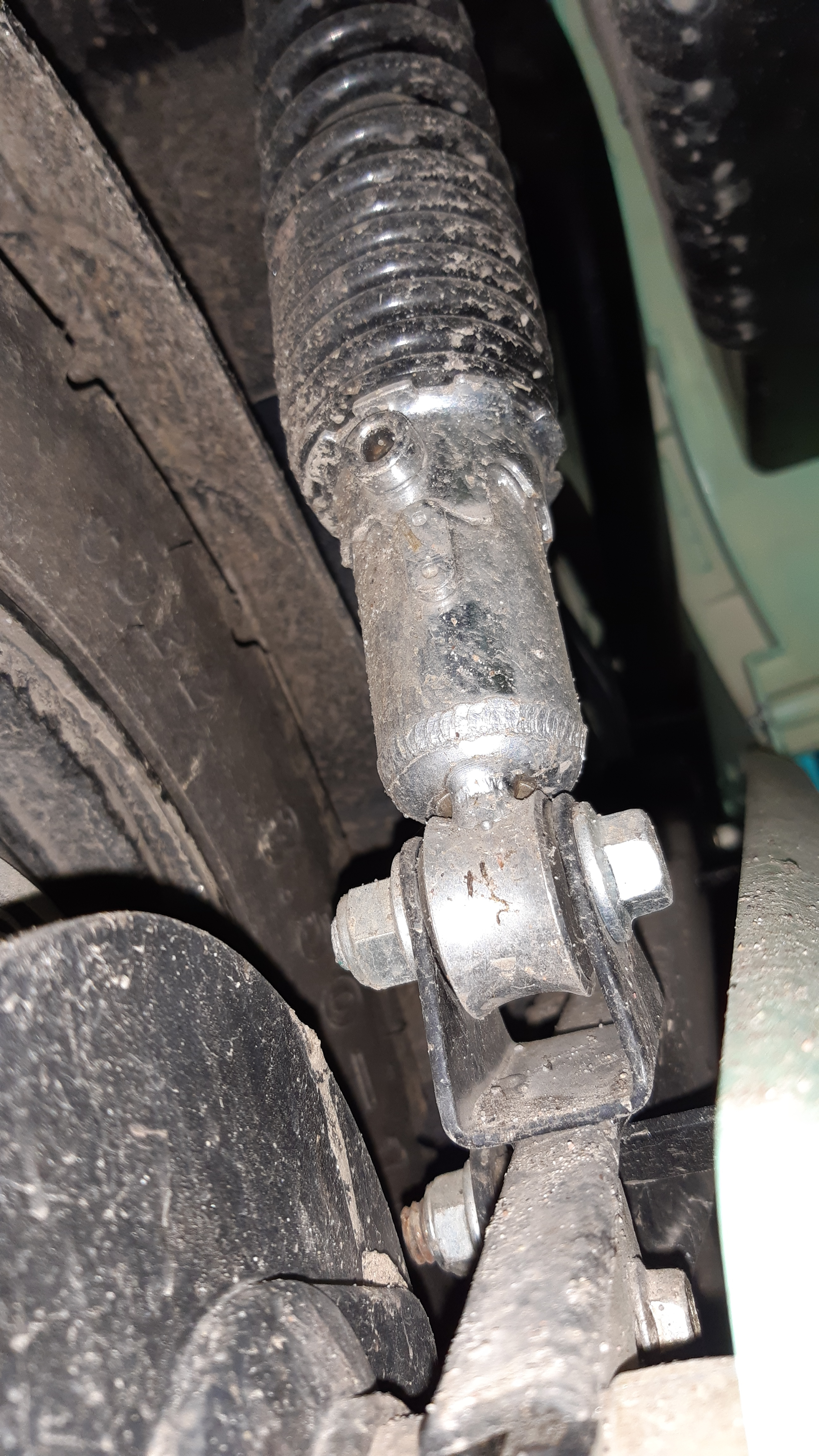

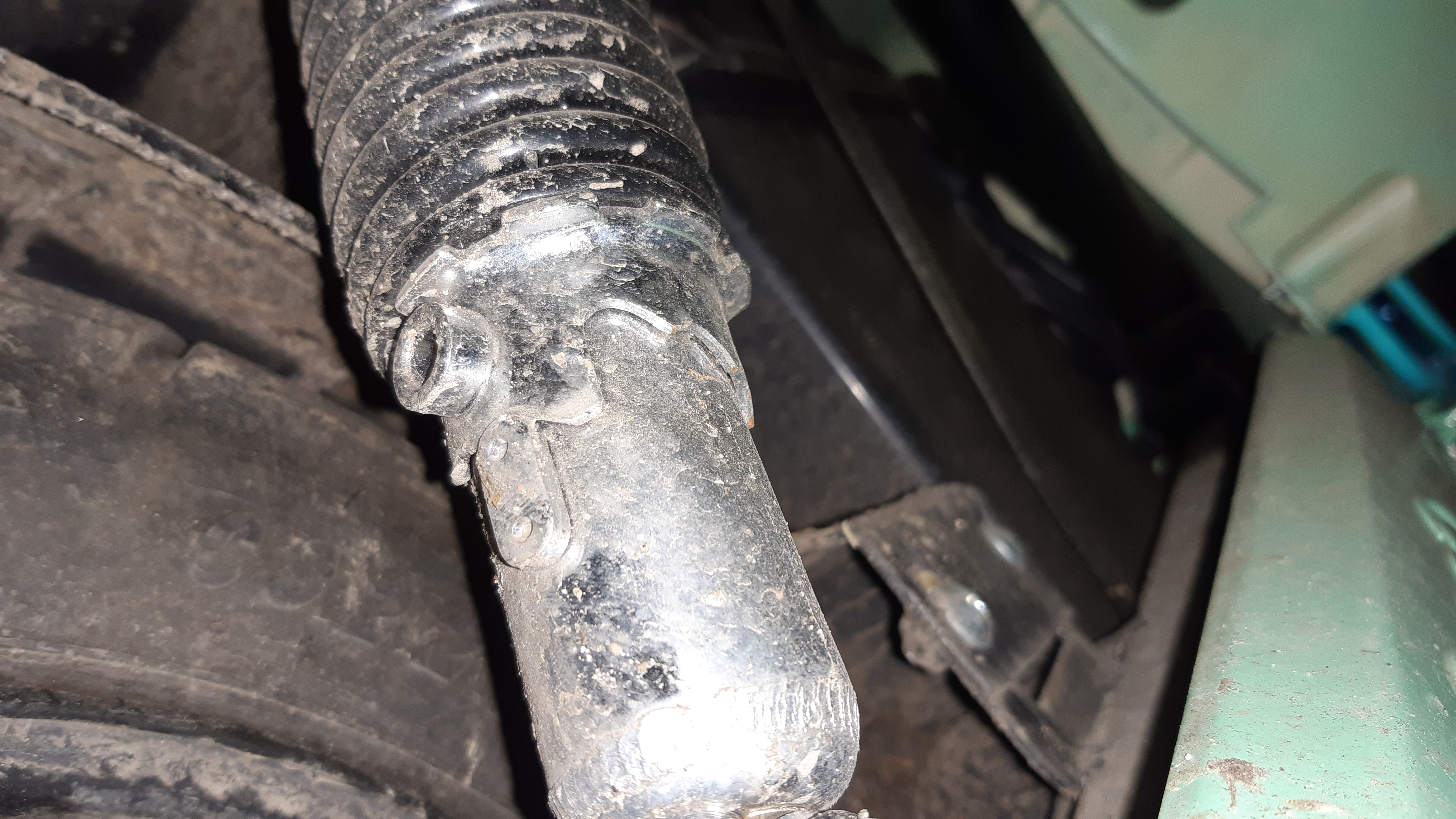

bin mir leider trotz Anleitung nicht ganz sicher, wie und mit welchem Werkzeug die hintere Federung eingestellt werden kann. Vor allem soll man sie ja auf beiden Seiten gleich einstellen, aber ich sehe gar keine Zahlen....

Solche Hakenschlüssel gibt es im Motorrad-Zubehörhandel, z.B. bei Louis. Und Du siehst doch deutlich, auf welcher Raste die Verstellung ist, dass muss halt links und rechts gleich aussehen nach dem Verstellen.

Der Hakenschlüssel gehört bei emco normalerweise zum Lieferumfang.
Und ja, man muss nur die Rasten zählen, die müssen gleich eingestellt werden.
