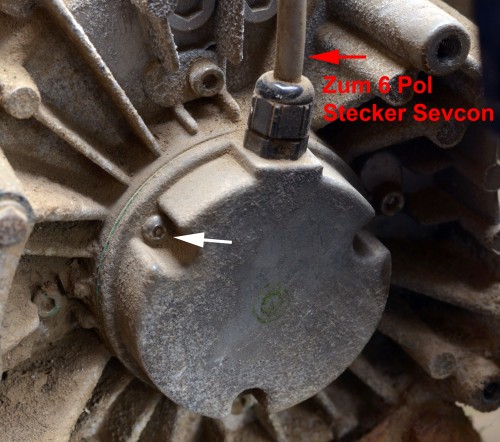

Kannst ja einmal das Handbuch "Sevcon Gen 4 manual" herunterladen. Auf Seite 110 sind die Fehlercodes beschrieben. Fazit: Zunächst einmal den Anschlußstecker vom Encoder mit Kontaktspray behandeln. Wenn das nicht hilft, den Encoder wechseln - so wie es Gervais beschrieben hat: "Ein RLS RMB29A01 Rotary Encoder Modul. Sep. Temp Sensor (KTY) Dessen Kabel (rt/sw) kann man so gerade an der Bildkante sehen".

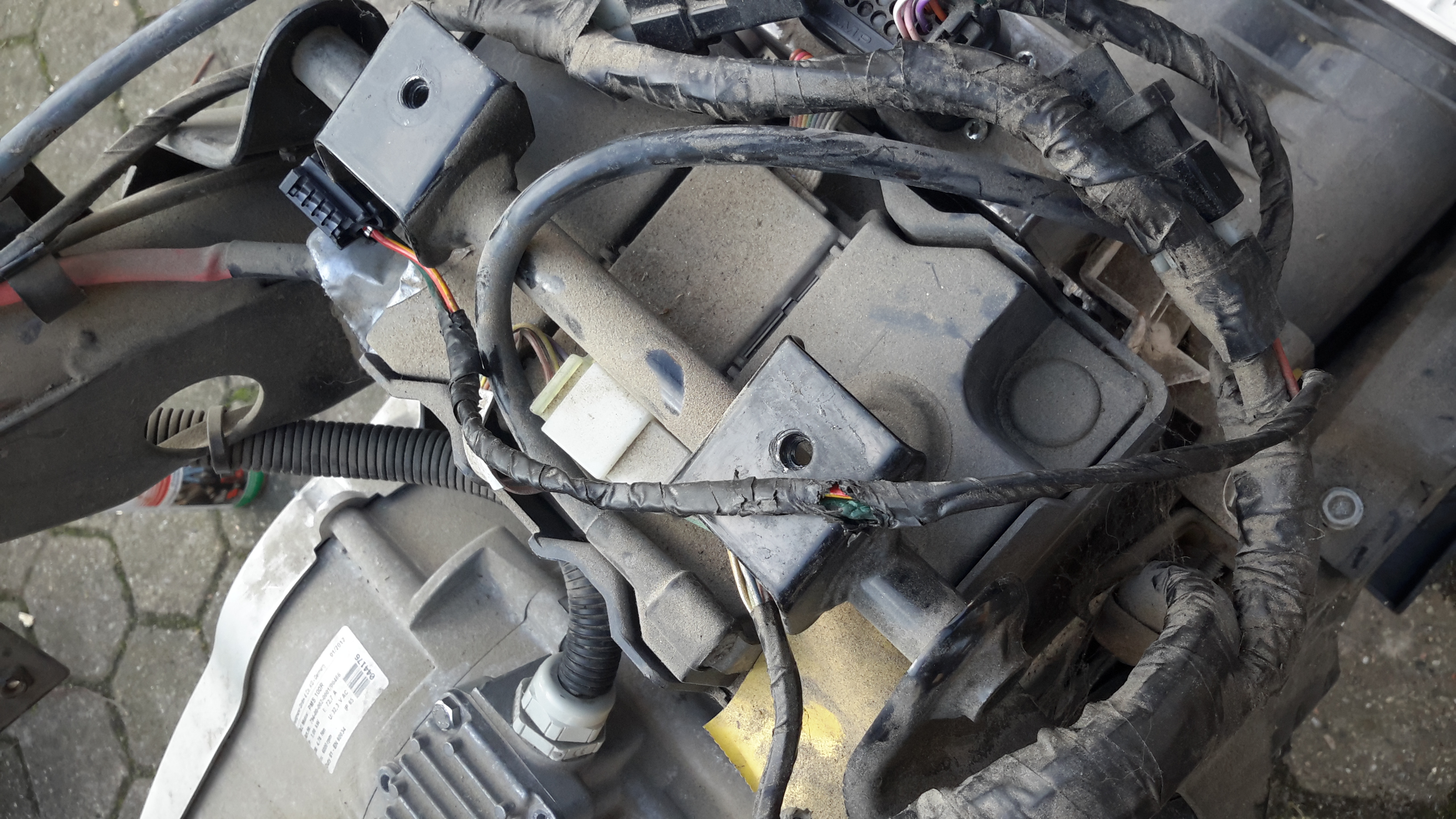

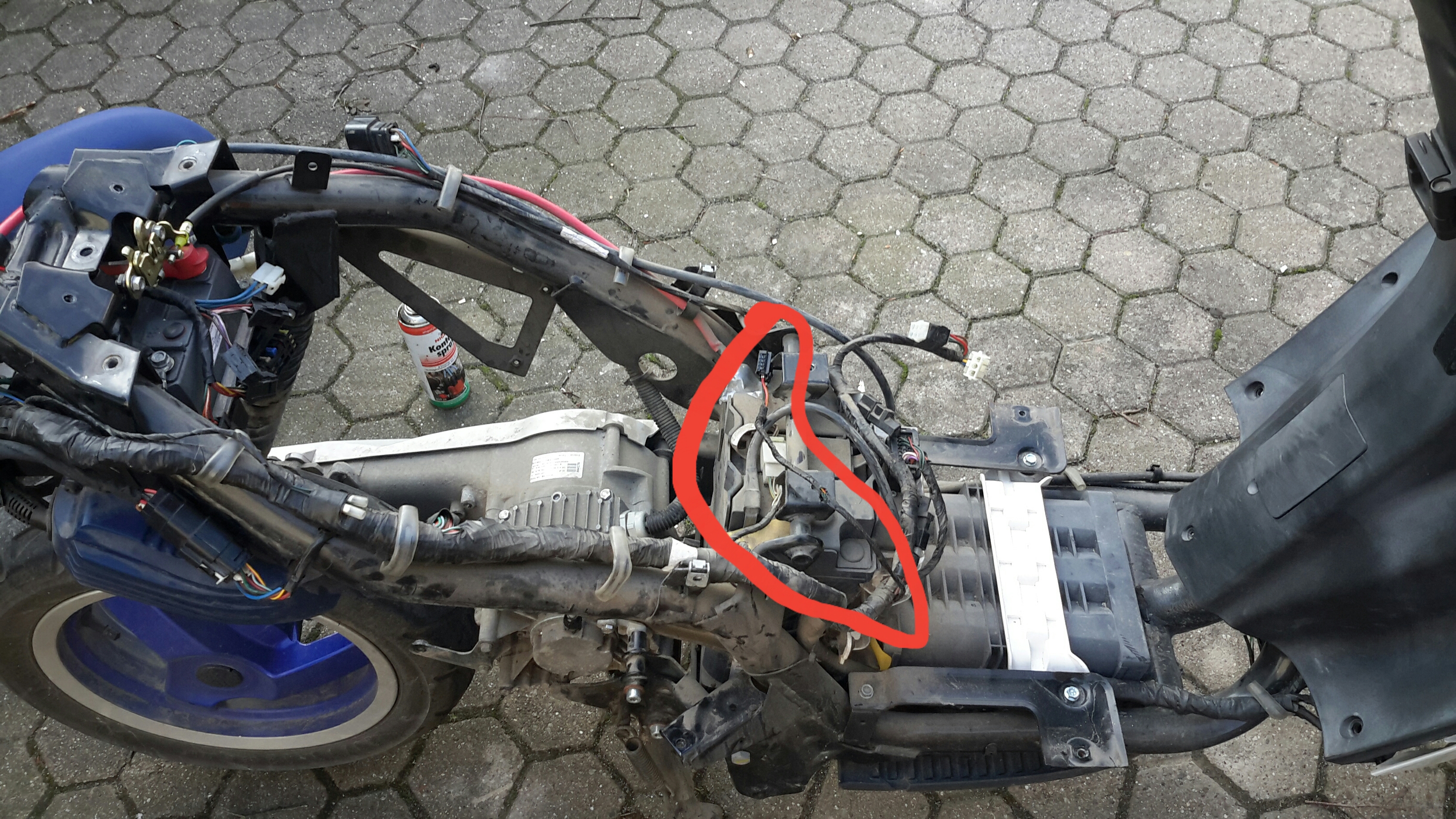

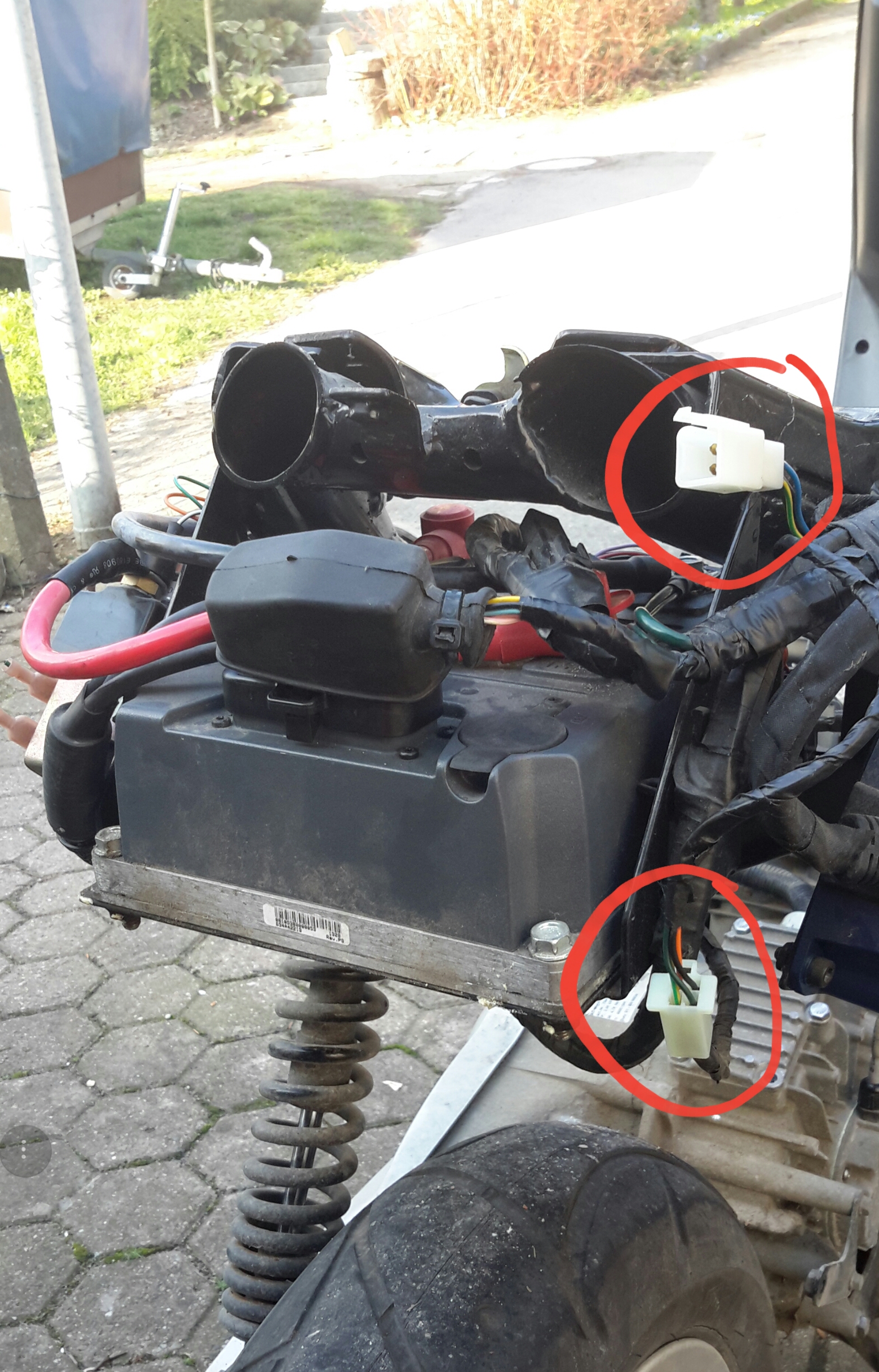

Ich habe leider heute völlig unbedacht 2 Kabel verbunden, weil ich dachte das wäre ursprünglich so gewesen.Und habe daraufhin versucht den Roller zu starten, während ich die Bremse und den Startknopf drücke klickt es vorn aber man hört nicht mehr, wie der Controller anspringt - egal ob die beiden verbunden sind oder nicht. Das Display bleibt komplett ausgeschaltet . Hat jemand eine Idee, wofür die beiden Kabel sind und wie ich das rückgängig machen kann?
Außerdem ist mir ein beschädigtes Kabel aufgefallen, dessen Funktion ich leider auch nicht kenne, da dieses auch nirgendwo angeschlossen ist. Weiß jemand, wofür dieses gut ist und ob es für meinen Fehler verantwortlich sein könnte?

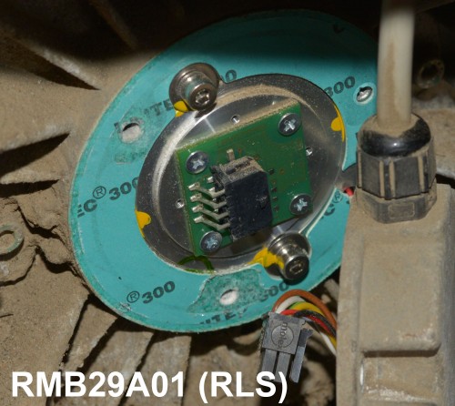

Ist von deinem Vivacity noch der Sinus/cosinus encoder da? Sitzt vorne (gegenüber vom Zahnriemen). Ist auch ansonsten vom Roller noch alles da? Schreib mir doch mal eine PN.

Ich war mal so frei und habe Gervais Fotos von Seite 1 gedownloadet. In Bild 1 siehst du wo der Sensor sitzt. In Bild 2 siehst du den Sensor. Dieser wäre sehr interessant für mich!
Mfg
Ben
