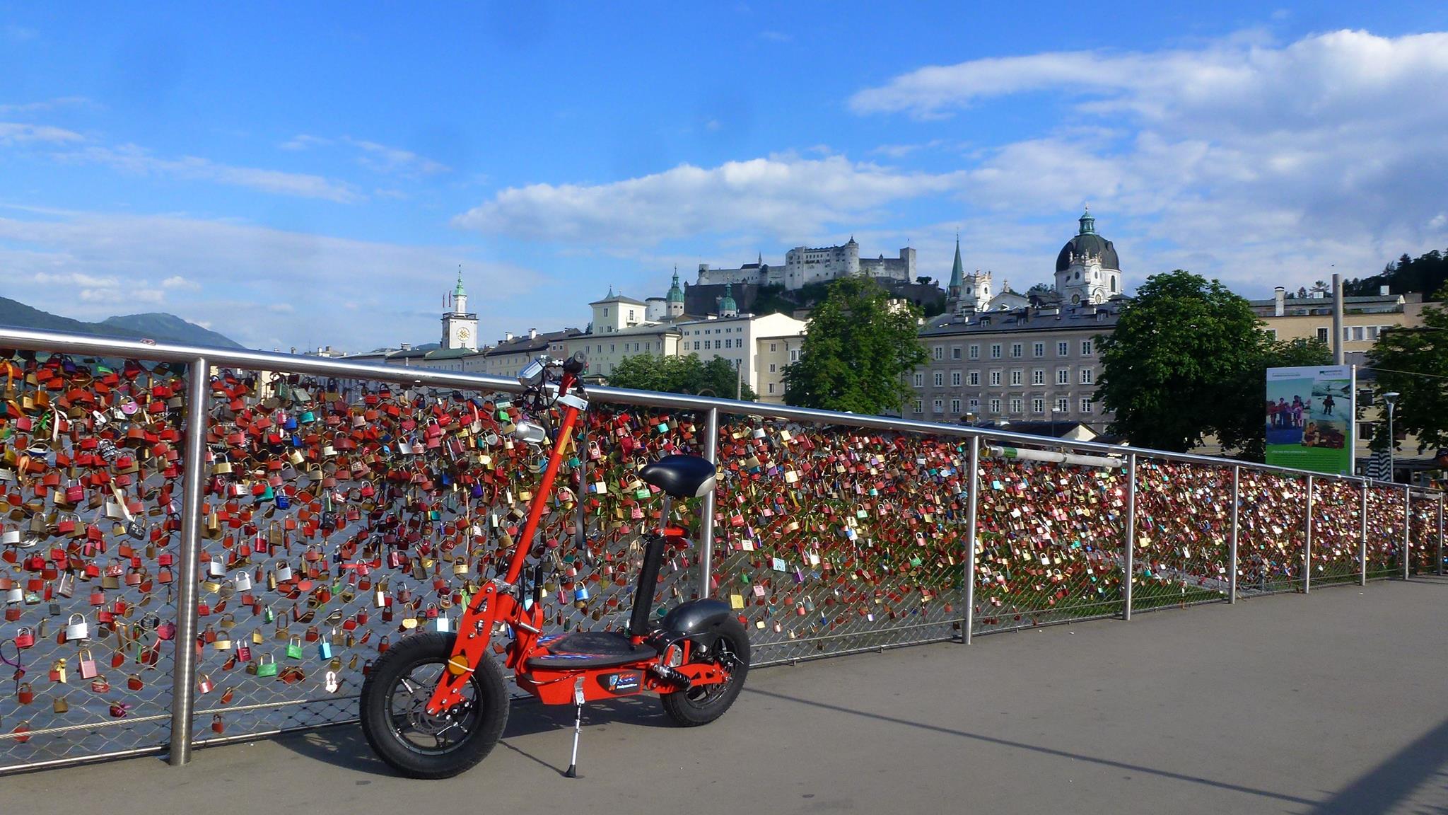

Ein schönes Babamobil hast Du da. Und bei den vielen Schlössern klaut Dir das garantiert keiner. :D

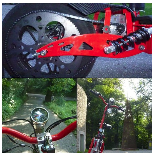

Klebt da ein Ersatzkettenritzel?
Ja zum Vergleich hab ich das eigentliche, zur lasergeschnittenen 11/110 Übersetzung gehörige, 11er Ritzel daneben abgelegt,
und das Ursprungs 11/63 Übersetznung - 11er Ritzel einfach montiert gelassen. Hat mir einiges an Fuchtelei erspart ;) und das neue Ritzel dient jetzt quasi als Ersatz.

Hallo Baba,
toller Einsatz für die eScooter. Bild
Wie hast Du es geschafft den Tacho auf Deine größere Übersetzung einzustellen?
Gruß Harry
Babamobil
Re: 10" Elektroscooter mit Bergübersetzung, 36V und 15Ahm
Beitrag von Babamobil »
-Ich habe einfach nur das 63er gegen das 110 Ritzel und eine größere Kette getauscht. :D
Am Tacho hab ich nichts verändert. Ich nehm an der speist seine Infos von einem der Räder.

Babamobil hat geschrieben:Am Tacho hab ich nichts verändert. Ich nehm an der speist seine Infos von einem der Räder.
Hallo Baba,
da muss ich Dein Wissen leider revidieren. Bild
Wenn Du dir mal die Verkabelung im Akkukasten ansiehst, kannst Du erkennen, dass der Tacho vom Kabel für den Motor
abgegriffen wird. Die Tachoanzeige ist somit von der Motordrehzahl abhängig. Genaugenommen ist der Tacho ein Drehzahlmesser,
der mit dem Faktor der Übersetzung in km/h geeicht ist.
In Deinem Fall hast Du das hintere Kettenrad gegen eins mit 75% mehr Zähnen getauscht, dadurch zeigt Dein Tacho auch
eine um 75% zu hohe Geschwindigkeit an.
Ein bisschen Wissen in Mechanik und Elektrotechnik ist bei Umbauten schon erforderlich.
