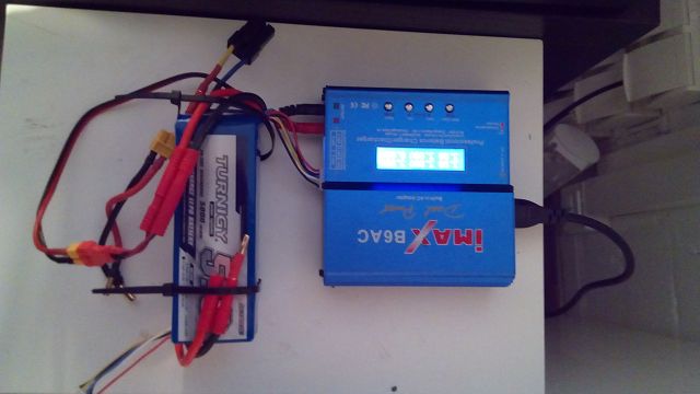

Ja. zunächst die Bilder.
Laden eines Einzellipo-
Die beiden Lipo (5000 mAh 5S)https://hobbyking.com/de_de/turnigy-500 ... -pack.html
werden hintereinandergeschaltet, d. h. Plus-Pol eines Lipo mit Minus-Pol des anderen Lipo verbinden. Lipo ist die umgangssprachliche Abkürzung von Lithium-Polymer-Akku. So entsteht ein Akku mit einer Nennspannungpannung von 37 Volt.
Zur Aufladung werden beide Lipos getrennt und einzeln mit einem preiswerten Balancer-Ladegerät http://www.ebay.de/itm/Neu-iMax-B6AC-Li ... SwYIxYBx8k nacheinander aufgeladen.
Hat man einen 48 V Akku, fügt man den beiden 5-zelligen Lipos noch einen 3-zelligen Lipo gleicher Kapazität hinzu (alle hintereinander geschaltet) und hat so einen 48 Volt Akku.
Durch Parallelschaltung zweier Lipoblocks verdoppelt man die Kapazität und damit die Reichweite.
Zwei Lipoblocks mit 37 V und 5 Ah wiegen nur 1,1 Kilo und sind in ca. 2 Stunden mit 5 A Ladestrom aufgeladen. Das gegenüber einem 36V Bleiakku um 11 Kilo geringere Gewicht erhöht ebenfalls noch die Reichweite.

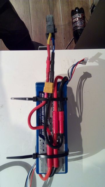

Verwendungsfertiger Akku (37V 5Ah)Laden eines Einzellipo-
