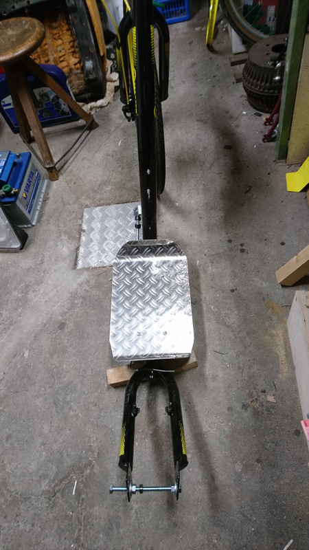

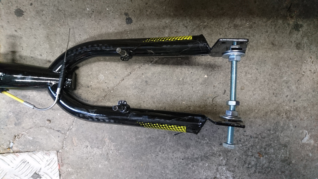

Derweil habe ich schon mal die hintere Gabel aufgespreizt, resp. aufgespannt. Die hat nämlich original nur 85 mm während der Conversionkit 100 mm braucht. Und zu viel würgen darf man da nicht, sonst gibt's dann plötzlich Risse. Ich hoffe mal, dass sich das Metall plastisch etwas anpasst, wenn ich das bis April so lasse:
Ansonsten ist dann einfach die Frage, wie ich das aufspanne, um das Rad einzubauen....

Wenn die kurze Gabel derart weit gespreizt werden muss, wäre ich seeeehr vorsichtig und nicht überzeugt, dass das lange gut geht. Also immer mal wieder eingehend auf Rissbildung kontrollieren!
Wenn zwei starke Jungs die Gabel genügend weit auseinander ziehen können, dass es passt, dann könnte es klappen, am besten auf der grünen Wiese. Wenn die Gabel dabei reißt, fallen die Jungs wenigstens weich :mrgreen:
Und noch ein Tipp: falls bei deiner Bestellung kein Torque Arm dabei sein sollte, dann kaufe dir schon mal separat einen vorweg. ;)

Danke fürs Interesse. Natürlich behalte ich die Gabel im Auge, jedoch bin ich sehr zuversichtlich, denn es braucht nicht viel Kraft, um sie diese 15 mm aufzuspreizen.

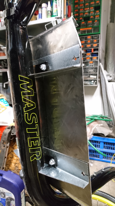

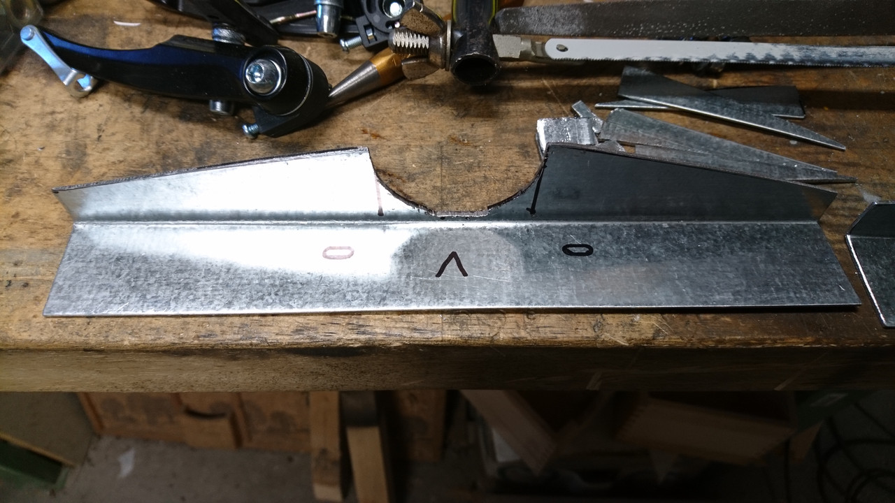

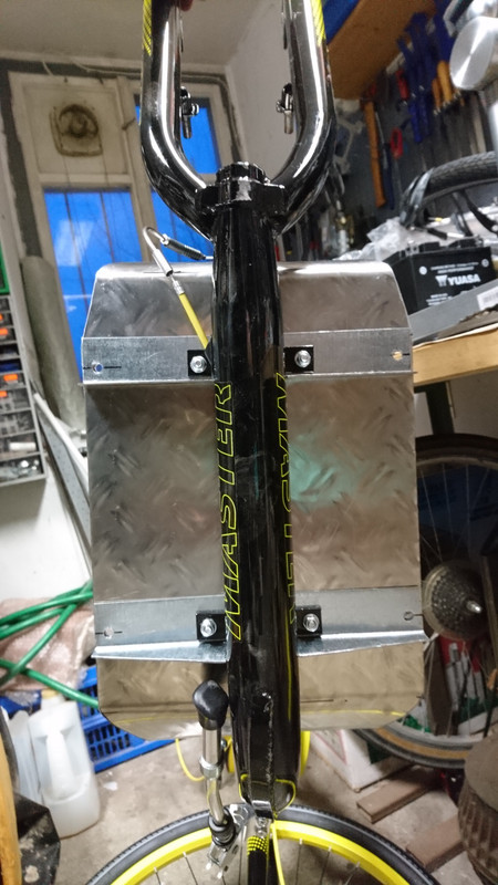

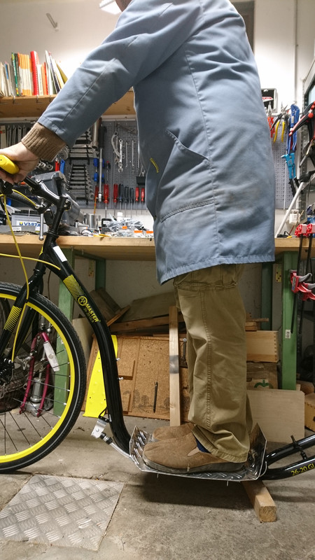

Mittlerweile habe ich auch das Trittbrett-Problem gelöst. Nach einigem Nachdenken hab ich den Versuch - nun doch - mit dem dünnen (1,5 mm) Alu-Warzenblech aus dem Baumarkt gewagt. Zusätzlich jedoch mit einer Verstärkung mit einem stählernen Winkeleisen.
Ich habe für die beiden bestehenden Befestigungslaschen je einen stramm passenden Halter angefertigt, so dass sich diese seitlich am Rahmen abstützen (was zwar den Lack dort ruiniert, aber das sieht man ja nicht).

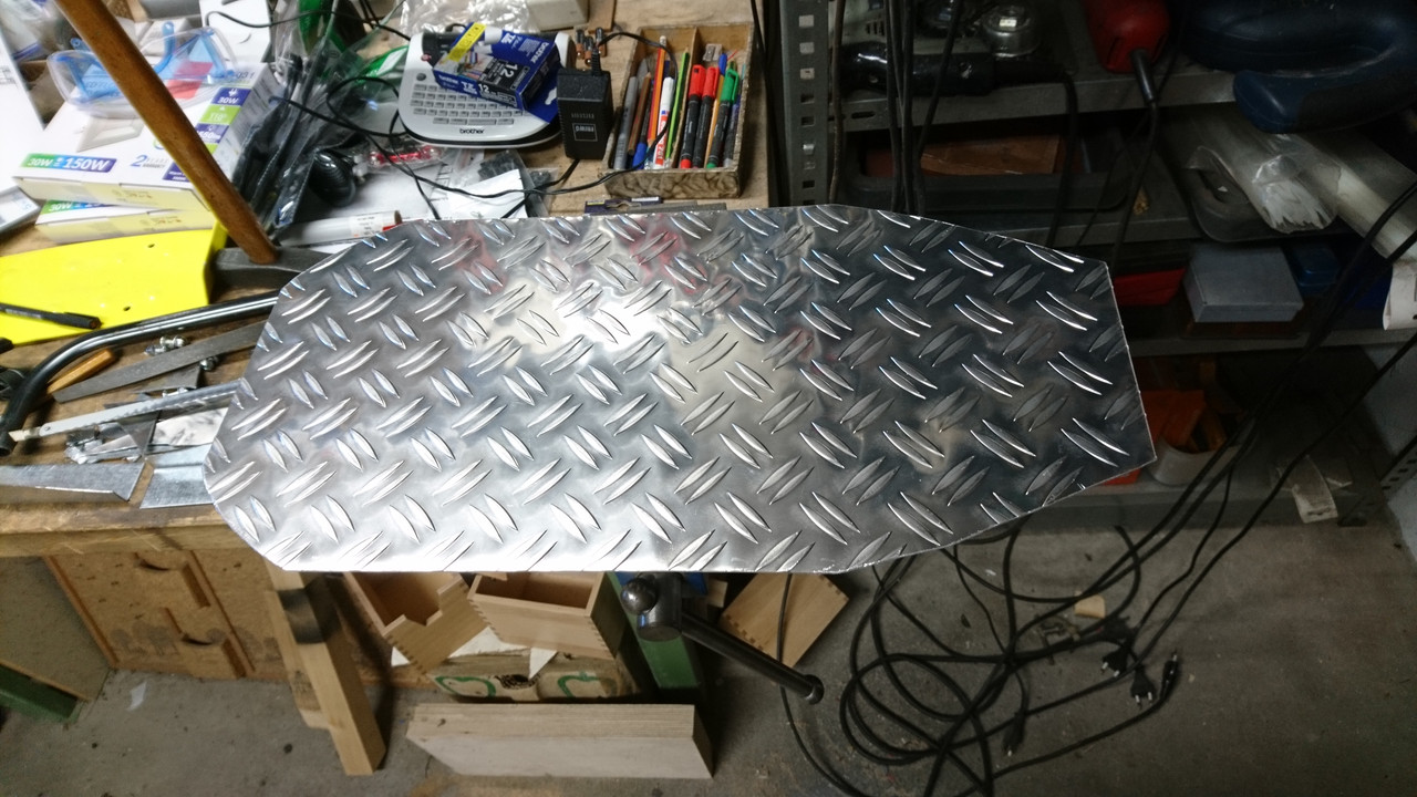

Das grob nicht schlecht passende Stück Warzenblech von 500 x 250 mm hab ich dem Originalblech nachempfindend abgerundet und zugeschnitten.
Das Warzenblech dann über die Werkbank-Kante abgebogen - wiederum etwa so wie das Original - und mit den Originalschrauben festgeschraubt.
Dann der Belastungstest: Ist das so stark genug, dass sich das Blech nicht einfach nach unten abbiegt?
Yep! Überhaupt kein Problem! Gibt nicht im Geringsten nach. Sehr erfreulich - auch wenn mit dem breiten Trittbrett nun natürlich die "schlanke Linie" des eleganten Tretrollers dahin ist.
