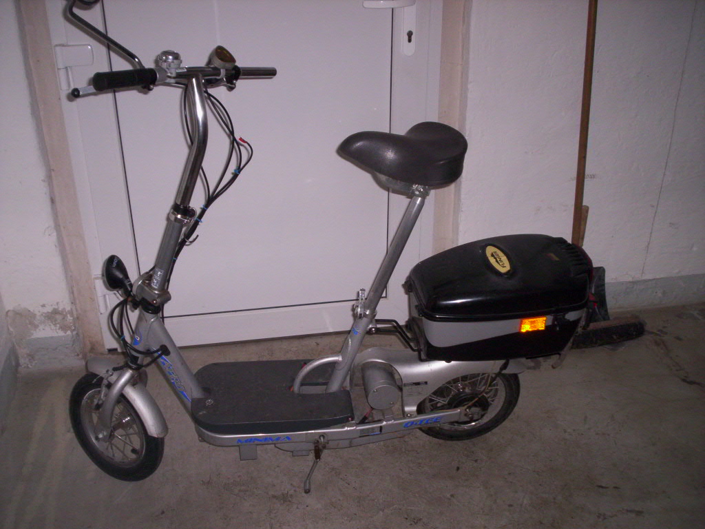

Besitze seit einiger Zeit einen Scooter habe zum zweiten mahle mit dem Gasgriff
Probleme den ersten habe ich geschrotet eine Tasche angehangen der war mit einer Platine

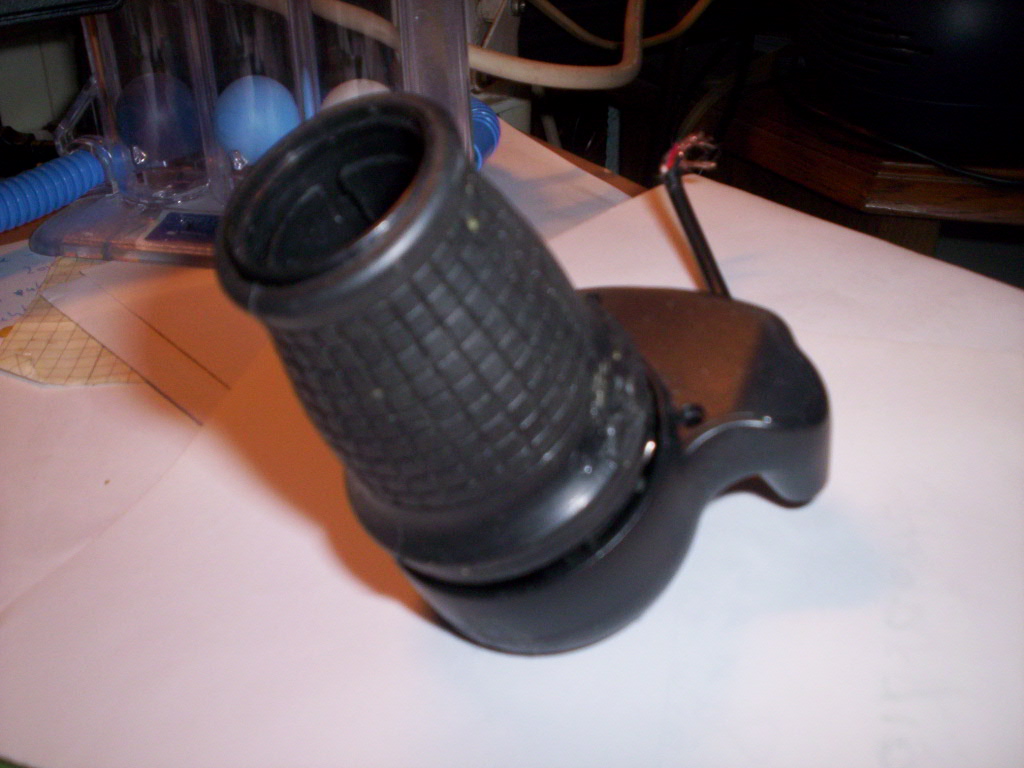

Der neue griff schaltete den Motor nicht richtig ab
Habe im heute auseinander gebaut und bekomme im aber nicht mehr zusammen er hat keine Platine sondern Magnete
Werde wohl einen neuen kaufen müssen auf was muss ich achten kann ich da jeden nehmen

Hallo Dieter,
Du musst schon ein bischen mehr an Informationen über Deinen eScooter liefern, um Hilfe zu erhalten.
Die Technik zum Gasgeben hängt vom Controller ab.
Als 1. würde ein Foto von Deinem eScooter weiterhelfen.

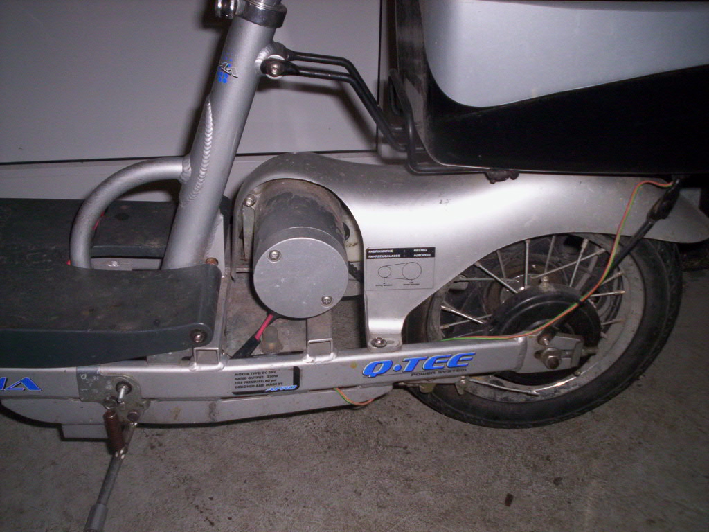

Re: Gasgriff
Hallo Dieter,
Dein Scooter ist ein älteres Modell von Q-Tee.

Re: Gasgriff
Hallo Dieter,
hast Du auch ein paar Fotos von der anderen, Kabel bestückten Seite?

Re: Gasgriff
Hi Dieter,
es kann sich nur um einen Hallgeber oder Poti handeln, weißt Du das?
Hallgeber: Meist drei Kabel:
1: 5V Spannungsversorgung
2: Masse
3: Signal zwischen 0 und 4,5V (0V Kein Gas, 4,5V Vollgas)
Wenn der Hallgeber schuld sein sollte müsste Deine Signal beim Gasgeben hängen, hast Du eine Möglichkeit das durchzumessen mit einem normalen Voltmeter vom Baumarkt?
