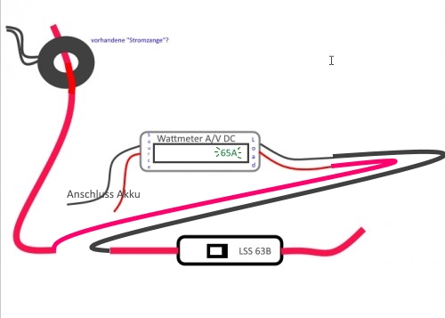

Ne, hauptsächlich geht es mir um den aufkommenden Strom bei hoher Belastung im Berg. Das Gerät (link) sollte doch ohne shunt auskommen??
Ah, sollte ich so anschließen für die Strommessung am LSS ;)

Re: Ladegerät schaltet sofort ab
Beitrag von Peter51 »
Das Gerät hat wohl einen 1 Milliohm shunt eingebaut (Angabe Innenwiderstand 0,001 Ohm) Es ist aber nur für 50A Dauerbetrieb geeignet, kurzzeitig 100A.
Ein dickes Source (Quelle) Kabel wird hinter der Batterie / Leitungsschutzschalter angeklemmt. Das andere dicke load (Last) geht zum Pluspol des controllers. Da es ein Wattmeter ist, braucht es noch die Spannung: Also sind da noch zwei dünne Kabel für +48V und 0V (Masse). Mit dem Gerät wird ja ein Anschlußplan geliefert und daran hielte ich mich.

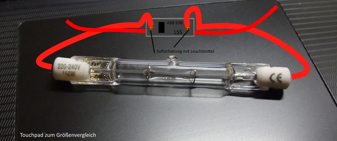

2Alf20658 hat geschrieben:
Bei den ABB-Schaltern kann man auch einen Hilfsschalter anbringen welcher einen grösseren Widerstand ( Glühlampe, Hochlastwiderstand ) beim ausschalten parallel über den Automaten legt. Diesen dann über einen Taster ( wie in Deiner Zeichnung ) aktivieren wäre dann eine elegante Lösung. War bei mir vorgesehen aber.... :| noch nicht gemacht.
jetzt muss ich aber doch nochmal fragen: wie/wo schließe ich die Glühbirne (gelbe angedeutete Kabel) an für die Softschaltung? :oops:
doch nicht so??
Ein Kontakt (+) an das Kabel vor dem Automaten und das andere? Masse/Rahmen? ich habe hier glaube ich mal gelesen, dass es zum Rahmen kein Massepotential gibt...?
Beitrag von Joehannes »
Die gelbe Linie ist der richtige Weg.
Als Kontaktpunkt nehme ich die Kreuzschlitzschrauben der HS.
Natürlich bei HS "Out"
Beiträge: 18747
Joehannes hat geschrieben:Als Kontaktpunkt nehme ich die Kreuzschlitzschrauben der HS.
Ditto: Eine Lampenfassung mit kurzem Kabel und zwei 4mm "Bananensteckern" versehen, welche man bei bei Hauptsicherung "AUS" so lange auf die zwei Kreuzschlitzschrauben hält, bis die Lampe aufhört zu glimmen, und dann Sicherung einschalten. Alfreds Tasterlösung wäre nur bei einem festen Verbau einer solchen Lösung nötig.

mit diesem Leuchtmittel (weil recht kompakt) auch denkbar?
habe ich aus einem (Halogen)Strahler

ZukunftERoller
Beiträge: 416
Registriert: So 6. Mai 2012, 21:13
Roller: Kreidler Galactica Electro 2.0 Bj. 2012 LifePo4 48V,40Ah
PLZ: 56
Beitrag von ZukunftERoller »
Ja ich würde gerne vermeiden, dass die Kondensatoren eins zuviel abkriegen, wenn ich morgen die Aderenden kontrolliere bzw. ggf. mit EndHülsen versehe und nach ca. 15 min. (länger sollte ich dafür nicht brauchen ) wieder den LSS einschalte.
Du meinst, das verkraften die in dieser kurzen "Ruhezeit"?
Sonst schalte ich ja normalerweise nix (habe nicht vor, in nächster Zeit etwas an der Elektrik zu machen )
außer wenn das mal wieder nötig wäre wie das in letzter Zeit wegen Abschaltung des Automaten in einer bestimmten Steigung auf dem Heimweg sein musste. Dann habe ich den LSS ca. in 2min. wieder auf EIN, was dann keine Rolle spielt.
Beitrag von STW »
In der heilen Welt sollten die Kondensatoren so dimensioniert sein, dass sie diverse Schaltvorgänge überleben. Aber die Teile kommen nunmal aus China und sind "auf Kante" dimensioniert. Hat der Roller eine Nennspannung von 48V, dann sind das in der Realität 57.6 - 58.xV, und die Kondensatoren haben lediglich einen 63V - Aufdruck. Dazu kommt die unzureichende Temperaturfestigkeit (105°C wäre schon toll), wenig rippelfest (denn da fragt sich der Chinese, was das ist ...), kurzum, die Teile sind in unserem Einsatzumfeld nicht langlebig.
Von daher würde ich eine Softladeschaltung favorisieren, entweder der Glühlampentrick, oder permanente Überbrückung der Sicherung durch einen Widerstand (500 - 1000 Ohm, 2W oder mehr).
