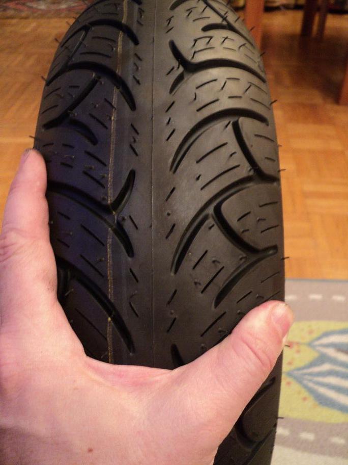

Sorry, aber auch die normalen Heidenau K62 erfüllen diese Beschreibung, siehe die Bilder von meinem frischen Hinterreifen. Wenn ich jetzt "M+S" auf die Flanken schreibe kann kein Polizist mehr was dagegen haben. Aber in dieser Richtung hake ich auch nochmals nach...www.vdpolizei.de hat geschrieben:... die zuletzt durch die Richtlinie 2005/11/EG geändert worden ist, lautet:
""M + S-Reifen" Reifen, bei denen das Profil der Lauffläche und die Struktur so konzipiert sind, daß sie vor allem in Matsch und frischem oder schmelzendem Schnee bessere Fahreigenschaften gewährleisten als normale Reifen. Das Profil der Lauffläche der M + S-Reifen ist im allgemeinen durch größere Profilrillen und/oder Stollen gekennzeichnet, die voneinander durch größere Zwischenräume getrennt sind, als dies bei normalen Reifen der Fall ist,"

Wieso erkennt man offizielle Roller - M+S – Reifen nicht schon am Profil? Anscheinend stehen sie erst am Anfang der Entwicklung, da wird noch herumprobiert und mit der M+S Bezeichnung auch so mancher Schindluder getrieben, also manche Reifen damit gekennzeichnet, die für Schnee ungeeignet sind.
Für Autos haben sich ja schon lange 2 Sorten von Profilen herausgebildet, sodaß man Auto-M+S – Reifen auf den ersten Blick erkennt.
Profil 1: Grobstollig: Dieses Profil sieht man heute eigentlich nur noch an Geländefahrzeugen, wird dort ganzjährig verwendet.
Profil 2: Lamellen, im Westen seit den 1980er Jahren vorherrschend, im Osten erst seit der Wende erhältlich: Bei den Rollerreifen sieht mans nicht auf den ersten Blick.
Zur Auflockerung ein kleines Quiz: Dieser Reifen, trägt der M+S Kennung, oder nicht? Kein Chinareifen, sondern eine in D sehr bekannte Marke.
