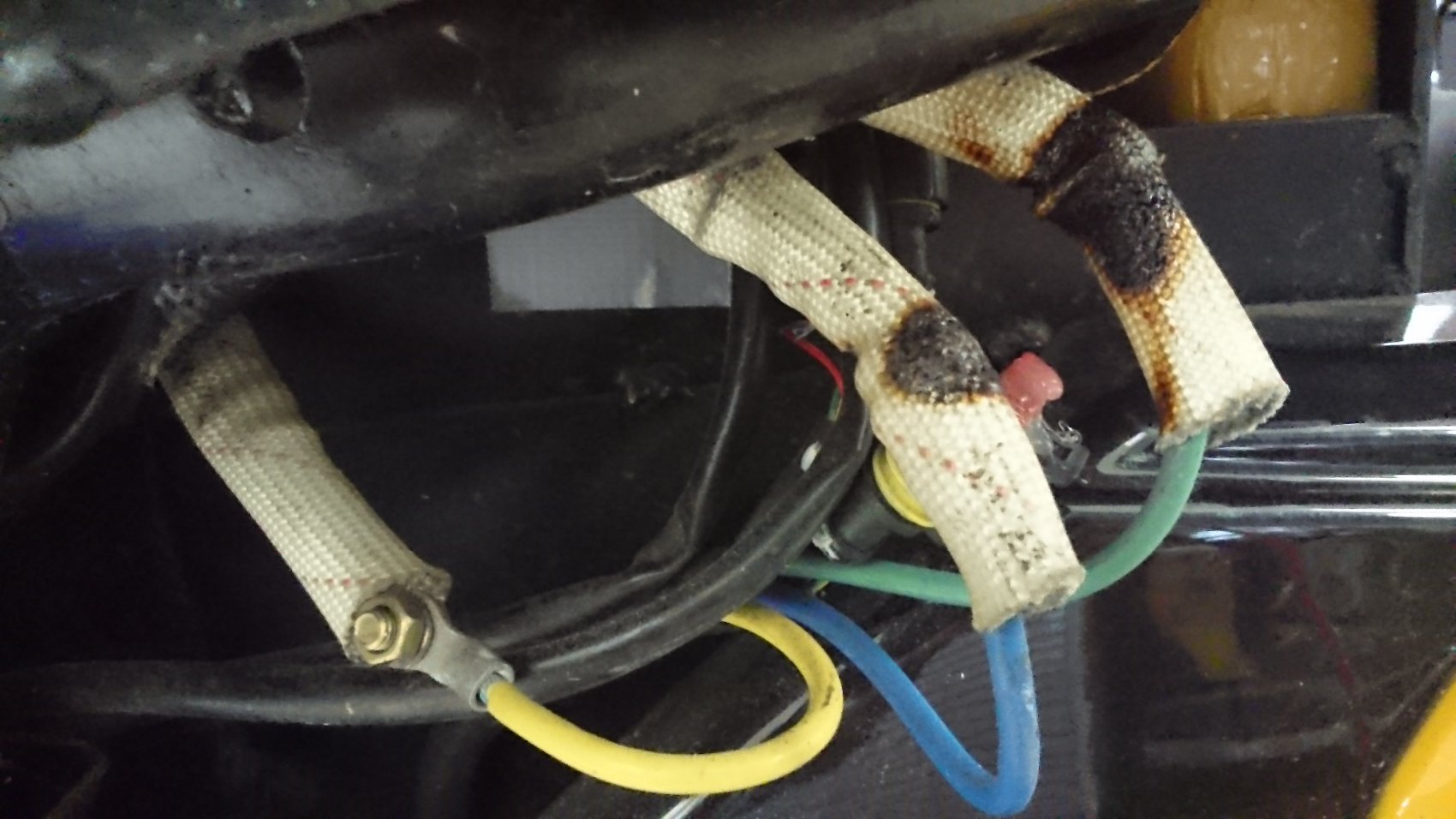

Re: SCP 4040 Li.on Solar-Scooter 4000 Watt 88 km/h
Ab und zu mal spinnt der Roller beim Anfahren. Knärzzzende Geräusche und wenig Vorschub sind die Merkmale.
Fast wie Vergaser verstopft. Das dauert höchstens 1-2 Sekunden und dann ist es wieder weg.
Könnte das Prob in Richtung Controller deuten oder in Richtung Motor? Vielleicht nützt ja auch mal der Tausch des Drehgriffes mal was.
Oder den Hallstecker vom Motor mal tauschen.
Kennt das Prob hier jemand?
Oder es ist doch ein kranker Hallschalter, der noch nicht ganz tot ist, oder ein Wackler im Hallstecker?
Ich denke die Variante Hallstecker ist die einfachste Möglichkeit. Da kommt man recht gut noch ran.
Für den Tausch des Wuxxie muss die ganze Front wieder runter.
Habe gerade beim Wechsel des Hallsteckers einige Röstaromen an den Motorphasen entdeckt.
Werde es morgen mal dokumentieren. Es sind wohl die Klemmschrauben grün und blau.
Kabel kürzen und mit neuen Kabelschuhen verbinden. Der wird wohl jetzt mal ne Woche stehen bleiben müssen.
Ob das Prob dann weg ist wird sich später zeigen, aber könnte sein.
Übrigens sehr minderwertige Kabelschuhe verbaut. Die Kabel des Controllers sind doppelt und die der Motorseite einfach.
Mal sehen was ich mir da für ein Klemmbrett bauen kann.
Diese Woche muss ich wohl dann mit einem anderen Roller fahren.
