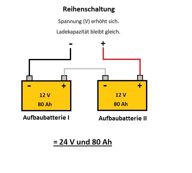

beide Blöcke sollten vor der Verschaltung (in Serie) einzeln vollgeladen werden. Eigentlich geht das mit einem Ladegerät für 12 Volt-Autobatterien, wen das nicht plötzlich in einen Entsulfatierungsmodus (Akkupflege für Blei-Batterien) umschaltet.
Sind bei den Akkus Ladegeräte dabei?
Danach:
Die alten Kabel (vorher Foto) wieder so anschließen, wie sie vorher dran waren.
Viele Grüße
Didi
Danach:
Viele Grüße
Didi
