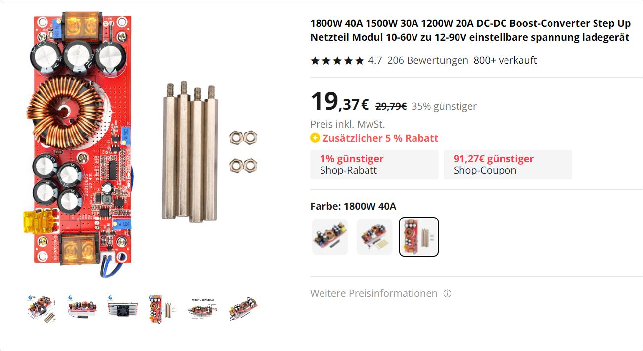

Habe 2 1800 Watt Regler im Gebrauch, sind perfekt einstellbar /// 72 Volt Eingangsspannung schluckt er auch noch !
, wenn die einstellbare Eingangsspannungsschwelle unterschritten wird schaltet der DC / DC Wandler ab.
Ich würde an Deiner Stelle einen Motor wählen der möglichst nahe an der Ausgangsspannung des Akkus liegt, da dann die Verlustleistung am geringsten ist. > zB 48-60 Volt.
https://de.aliexpress.com/item/10050041 ... pt=glo2deu
Gruß Conny

- error
- Beiträge: 2064
Re: Spannungswandler von 60v auf 12v
Der verlinkte Wandler ist ein Boost oder Step Up Wandler.
Hier wird ein Buck oder Step Down Converter benötigt.

Wenn ich das als Laie richtig verstanden habe, ist nach aussage der Vorredner der gezeigte ein Wandler , der 12 Volt auf 60 Volt "aufbläht", als bei einem Auto aus 12 V xx Volt machen kann, slso der falsche...dagegen spricht, daß conny-r schreibt, er würde sigar "72 Volt Eingangsspannung" schaffen. Bin nun auch verwirrt. Tja , wenn Leute vom Fach fachsimpeln...
Aber wir werden sicher noch aufgeklärt....
Dies sollte dann aber von conny-r auch dort ediiert werden, wenn meine Vermurung stimmt. Denn viele lesen da nicht weiter und würden dann den falschen bestellen...
