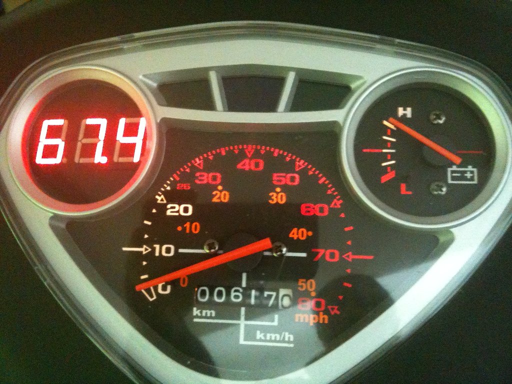

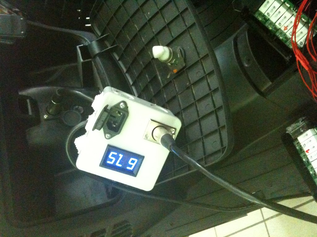

Es ist wieder vollbracht und funktioniert mit beiden Anzeigen.

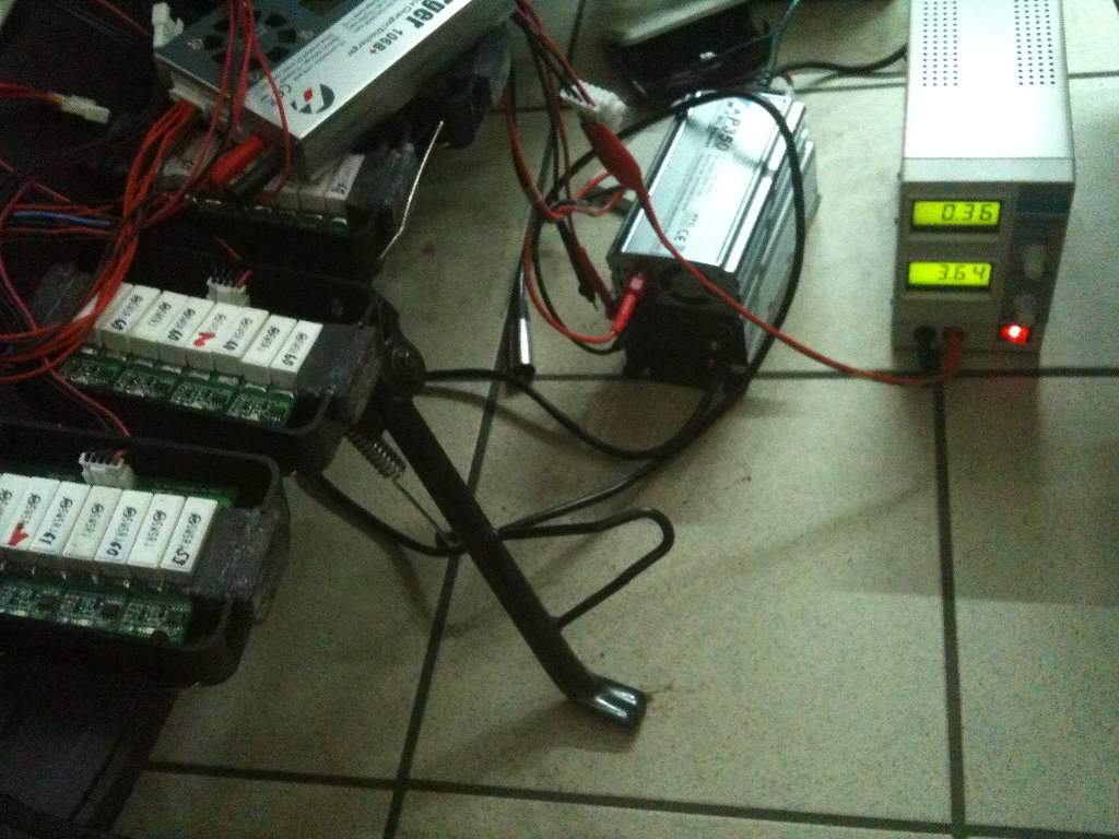

Ich habe meine Fullriver wieder aktiviert. Soll heißen, aus dem Winterschlaf (storage) geweckt.
Und siehe da es sind Probs aufgefallen. Bis auf Zelle 1-3 ist Alles okay. Sie gehen wieder hoch auf 3,6Volt.
Die Zelle 1-3 ist abgedriftet auf 3,3. Volt. Kommt mir irgendwie bekannt vor.
Das gleiche Verhalten wie beim Monitoring von Lipopower. Karl-Heiz verspricht ja Besserung in der Konfektion des Bauteiles.
Wenn in dem Fullriver das verbaute BMS die gleiche Eigenschaft besitzt wird das BMS von möglicherweise 3 Zellen mit einer
Betriebsspannung versorgt. Es wird also auch eine Fehlentwicklung sein können.
Vielleicht kann ja da siggie62 noch etwas dazu beitragen. Er hat die Büchse wirklich zerlegt und das BMS ausgebaut.
Zelle 1-4 hängen seit 8h am icharger um Zelle 1-3 auf 3,60V zu bringen. Das dauert mit dem icharger, ich werde lieber den Laborlader nehmen um die drei Zellen wieder zu füllen.
So ein Mist aber auch. Wie soll dann denn ein Otto, Klaus oder Fritz mit dieser Technik klar kommen.
Wenn das denn so ist werde ich die Büchse wieder zerlegen müssen und das völlig unterdimensionierte Original-BMS ausbauen.
In einem Verbund von 20 Zellen kann man doch nicht 3 Zellen für eine Betriebspannung anzapfen. Das muss halt dann über einen DC/DC Wandler
geschehen.

- Beiträge: 8164
Re: Fullriver LiFePo4 60V 40AH
Du hast ja das BMS ständig direkt an den Zellen, unabhängig vom HS. Wenn die Stromversorgung des BMS genauso gelöst ist wie Deine Monitorlösung (und die drei ersten Zellen erinnern mich irgendwie daran ...), dann ist das Problem systemimanent. Und dann heißt es entweder täglich nachladen oder raus mit dem Schmonz. Dann bist Du ohne BMS und nur gelegentlich Balancer dran besser dran.
