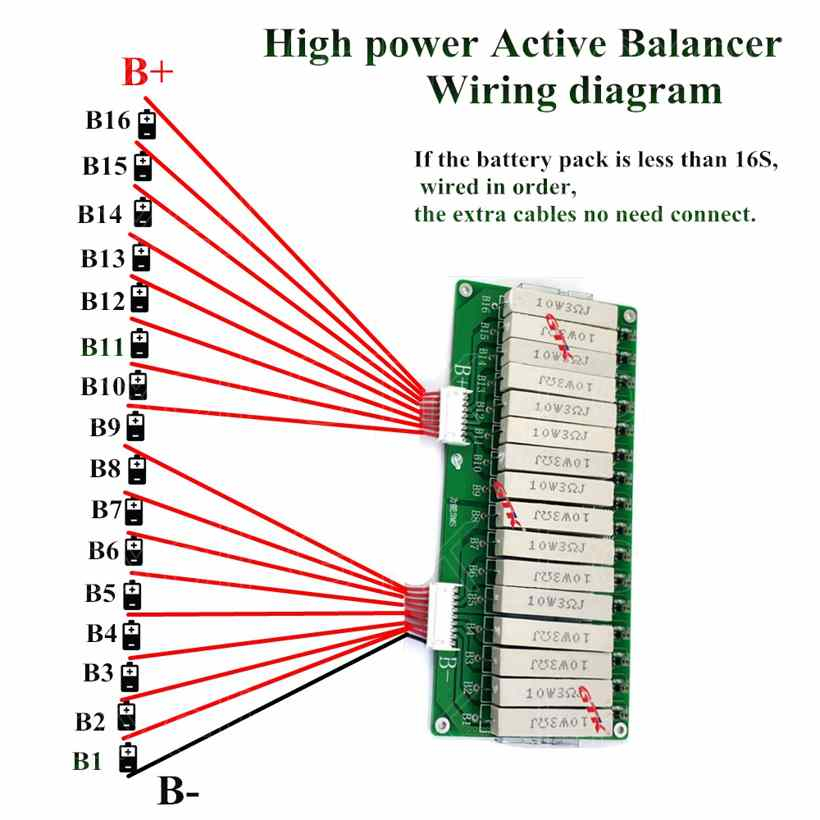

Dieses 16-fach Lastmodul kommt zum Einsatz. Bei 16 * 10W müßte ich ein größeres Gehäuse nehmen. Da muß ich heute Abend einmal eins auswählen - dauert dann wieder eine Woche....
Obwohl der shop ein GTK Wasserzeichen verwendet, ist dieses Lastmodul ganz sicher nicht von GTK. Die Schaltschwelle ist 3,6V plus minus 0.025V. *

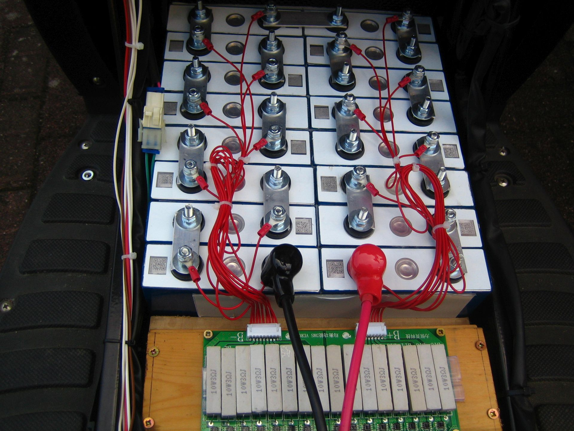

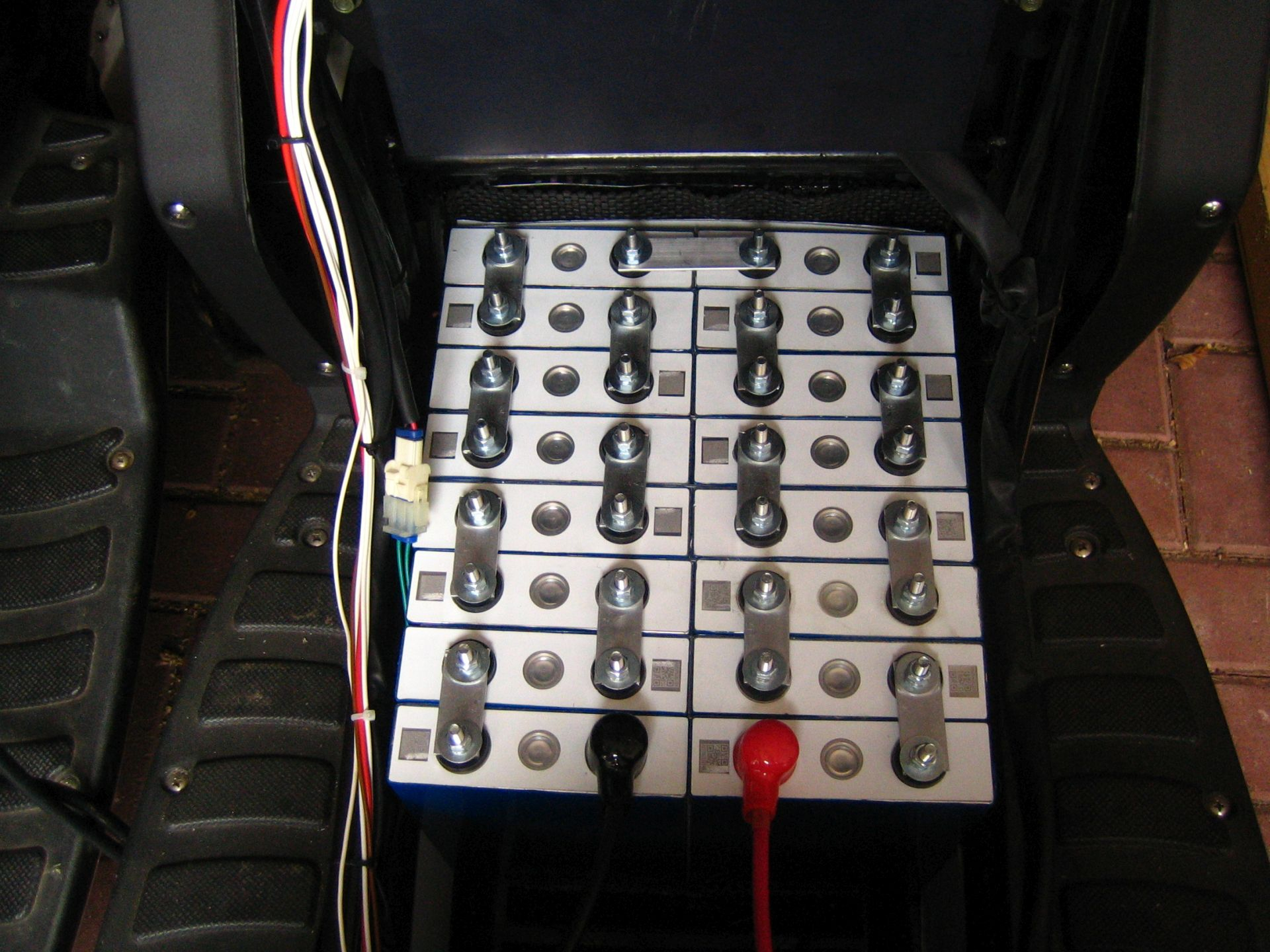

Die 15 Brücken aus Aluminium Flachstange sind mit Karosseriescheiben, Federingen (Sprengringen) und M6 Muttern verschraubt.

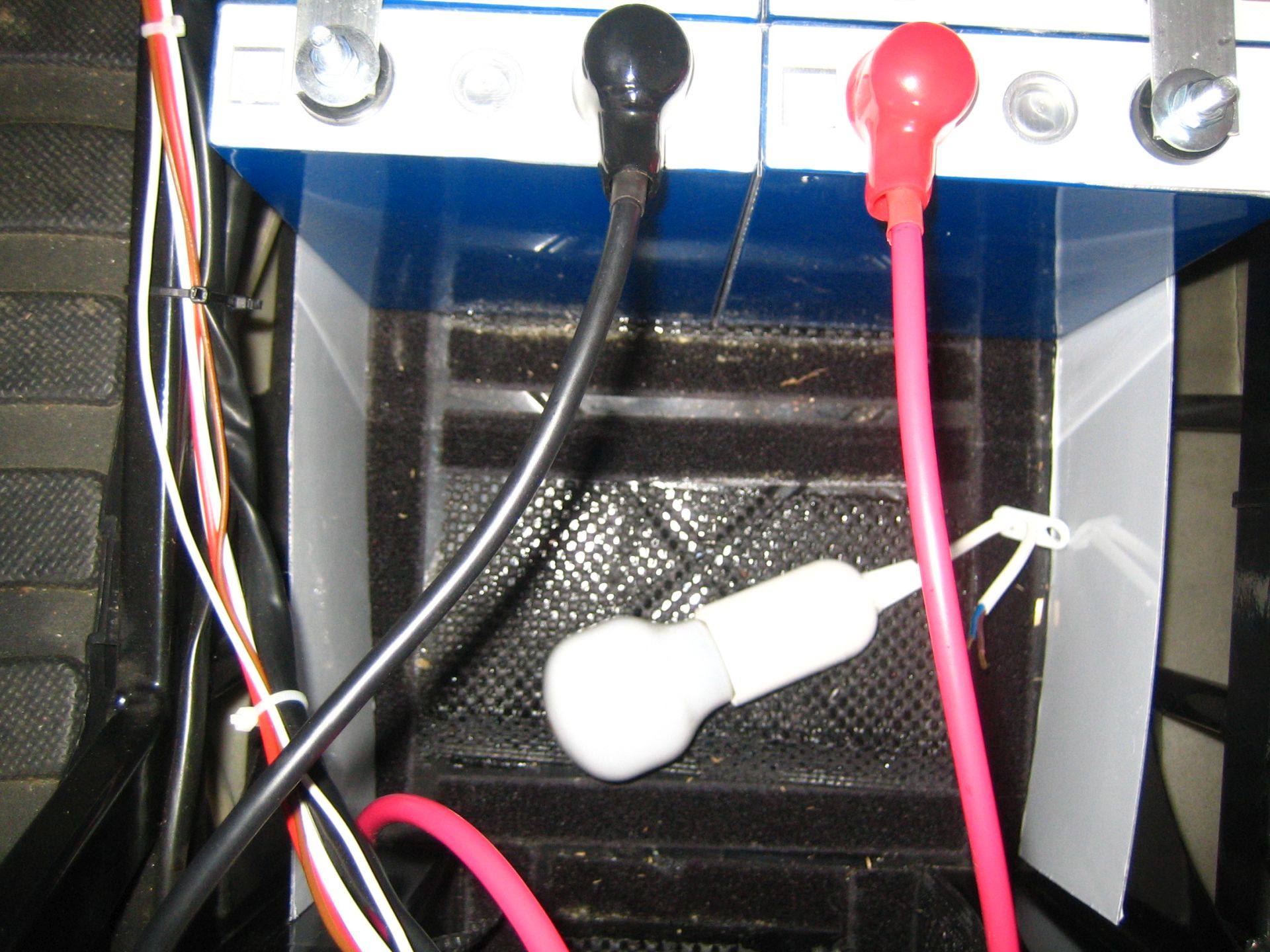

...... und an die Softladeschaltung mittels 230V Glühlampe denken. Der Controller wird es einem danken.

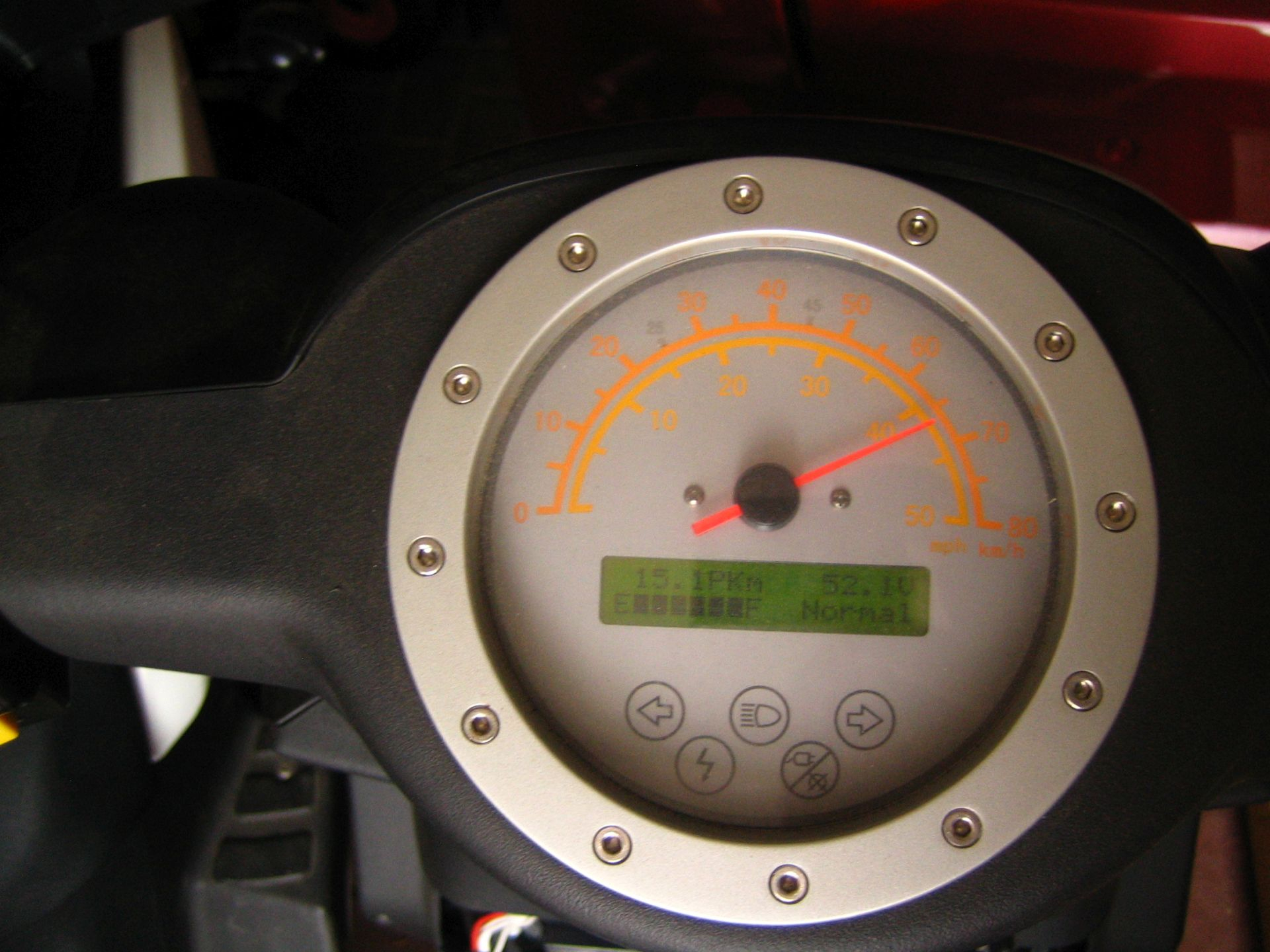

Mit 52V ca. 67km/h auf dem Hauptständer. Mit 55V käme man wohl auf 70km/h und ca. 65km/h auf der Straße - der 120S ist ja ein 48V Roller mit 65km/h in den Papieren. Ich sehe gerade, der Roller war ja im Normal Mode und nicht im Max Mode.

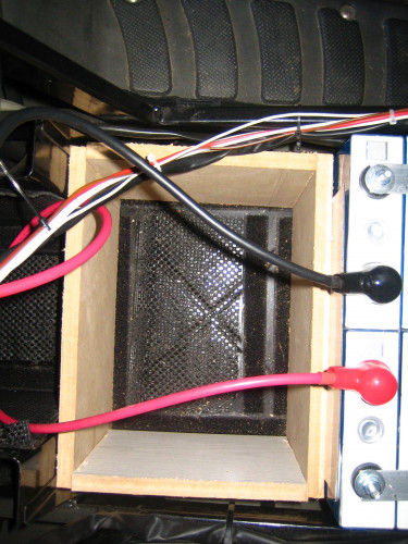

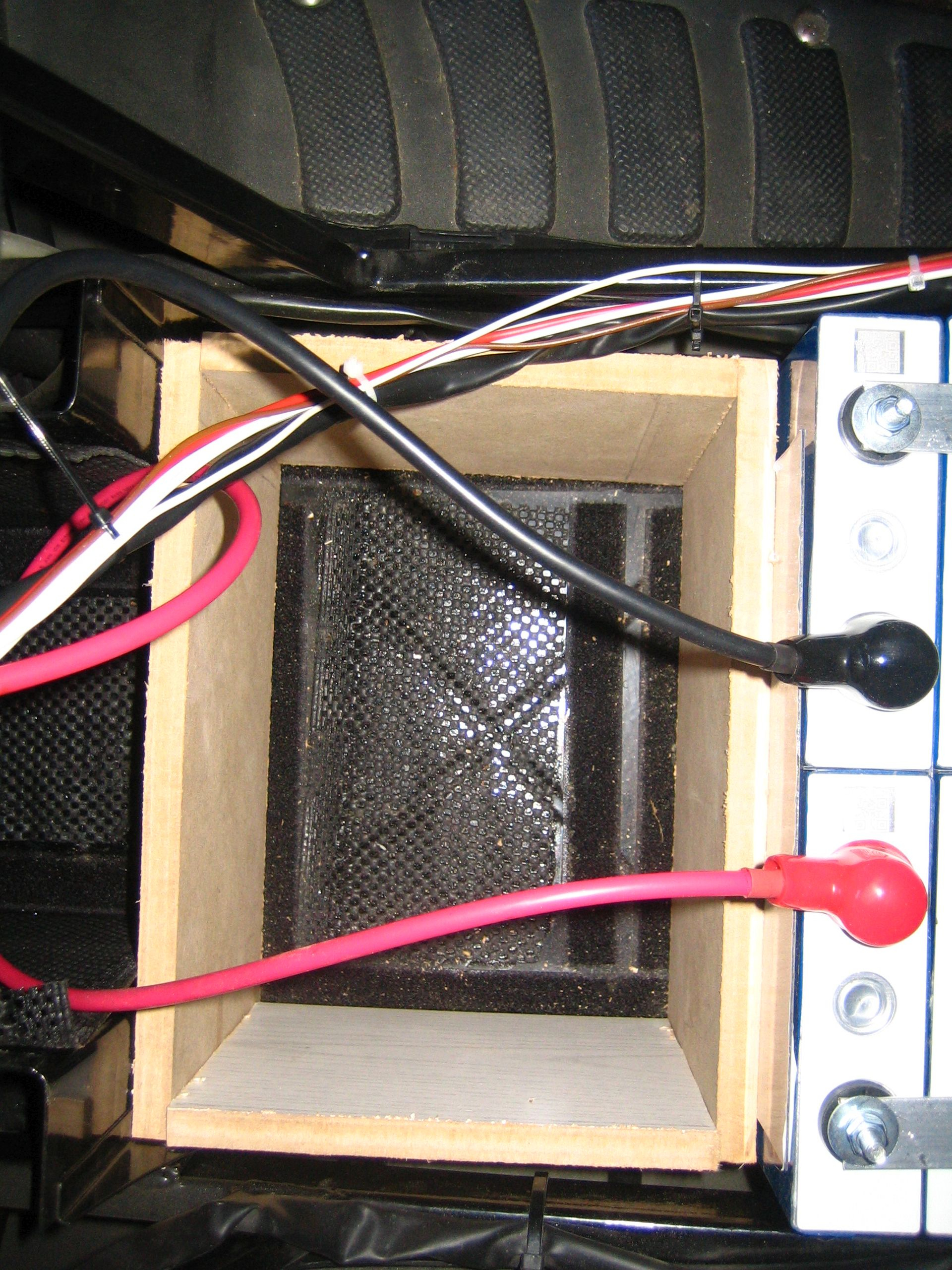

Aus vier ca. 150mm breiten Brettern habe ich einen Spacer (Abstandshalter) für das Batteriefach gebaut. In das Fach paßt zwar kein Feuerlöscher, vielleicht aber ein Verbandskasten, Werkzeug, Ersatzteile? Die erste Probefahrt war gestern: 48V Lithium sind natürlich etwas besser als 48V Blei. Nur, gegen meinen 72V Lithium Rennmax mit SVMC72150 sieht der 5kWh Roller in den Fahrleistungen alt aus.
Dafür kann ich mit dem 5kWh Roller an kalten Tagen locker eine Sitzbankheizung betreiben.....
Zuletzt geändert von Peter51 am Di 10. Sep 2019, 14:14, insgesamt 1-mal geändert.

Heute gab es eine weitere Probefahrt mit Tacho 63km/h. Mit vollen Akkus wären sicher 65km/h drin gewesen. Es reichte, um in der 70km/h Zone an den PKWs dran zubleiben - der vordere fuhr wohl Tacho 70zig.
Mehr wird mit 48V Nominalspannung nicht gehen. Immerhin sind es 10km/h mehr als mit meiner Bleiente, E-Max 110s, mit Standard-Controller.
Ein Sinus-Controller hat halt einen Zauberparameter genannt Weakening Field.
Den Anzug empfand ich heute ab 30km/h als recht gut. In der Spitze, beim Beschleunigen, brach die Spannung um 2V ein. Dies ergibt einen rechnerischen Gesamtinnenwiderstand von 2V/100A = 20mOhm oder 1,25mOhm pro Batterie. Angegeben ist eine Batterie mit 2mOhm.
Nun, während der Fahrt betrug der Spannungsabfall 0,5..1V. Diesen Wert sehe ich als gut an.

Ein Roller der gefahren wird, muß auch wieder geladen werden. Ich hatte noch ein 16-fach LiFePo4 Lastmodul, welches ich nunmehr montiert habe. Jede Akkuzelle hat ein Siegel mit Seriennummer - auf dieser Seite ist Plus. Die Ansprechschwelle beträgt 16 * 3,6V = 57,6. Die maximale Ladespanung sollte 0,8..1,6V niedriger sein.

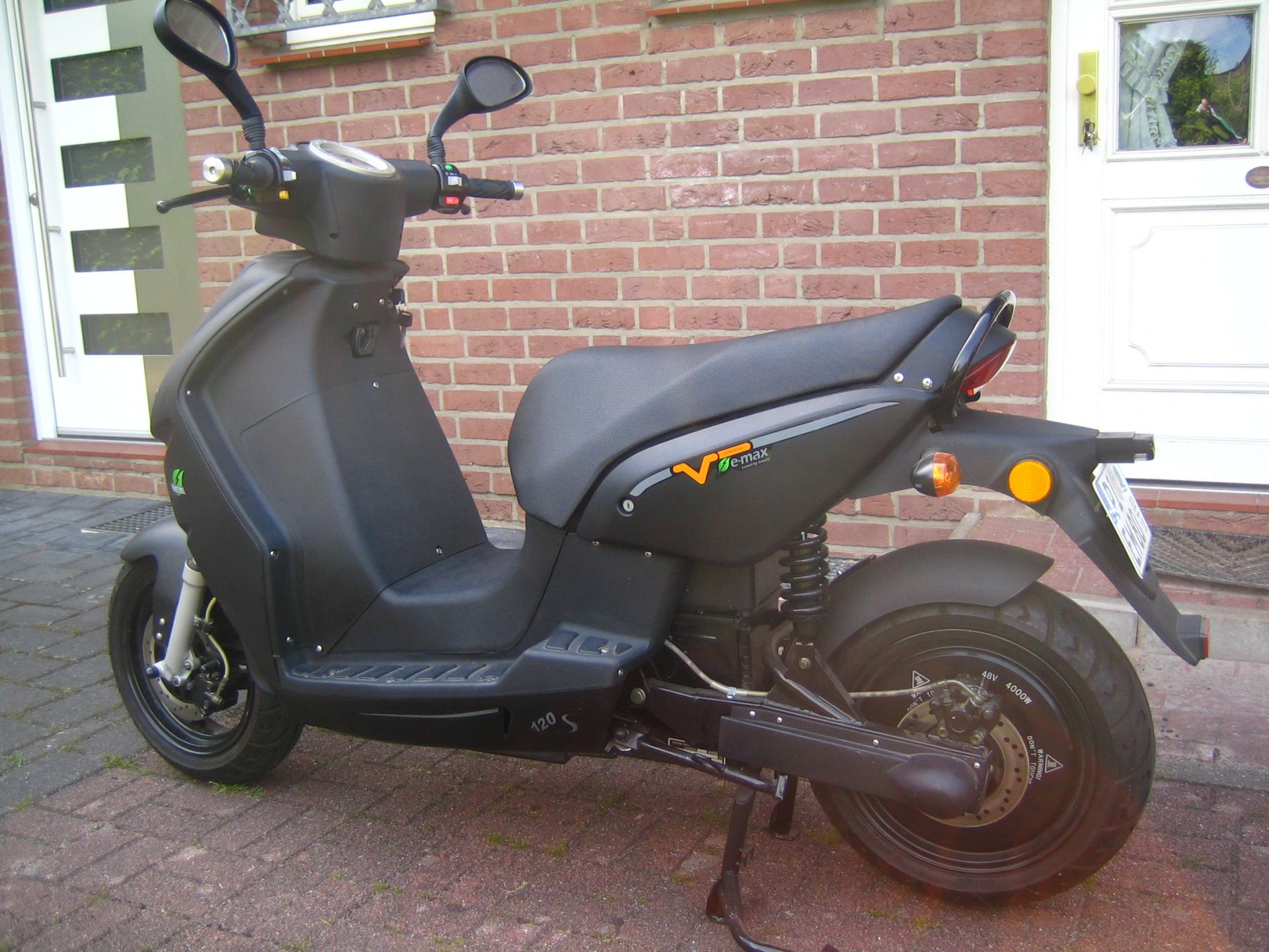

Und nun noch ein paar Fotos von dem in Deutschland eher seltenen E-Max 120s:
