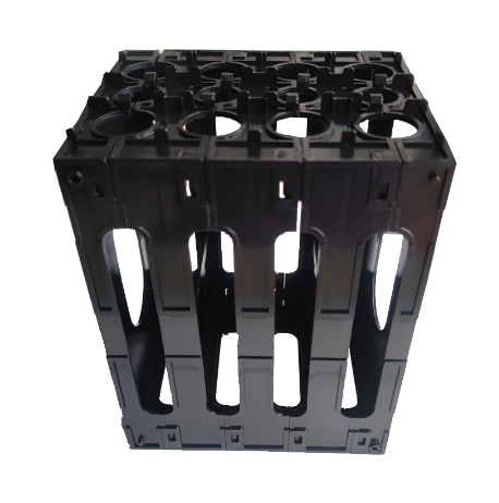

Hallo zusammen hätte eine Frage. Hat von euch jemand schon solche Halter https://de.aliexpress.com/item/10050061 ... 4314952%21 für 105Ah Zellen eingesetzt und sind die für etwas?Peter51 hat geschrieben: ↑Mi 6. Dez 2023, 14:32Am WE war ein wenig Zeit. Der schwarz-orange E-Max 90S hatte ja noch 12 Jahre alte Greensaver SP50-12. Die Reichweite betrug im Sommer noch gut 10km.....IMG_01411.JPG

Mit solchen Halterungen gibt es keine Erfahrungen. Die 105Ah sollten gegeneinander isoliert werden z.B. mit Polycarbonat (Makrolon) 0,6 bis 0,75mm.
Das A&O bei prismatischen Zellen ist, das man 4 Stück oder auch 8 Stück in Reihe mit z. B.Gewindstangen verspannen muß. viewtopic.php?f=38&t=38377

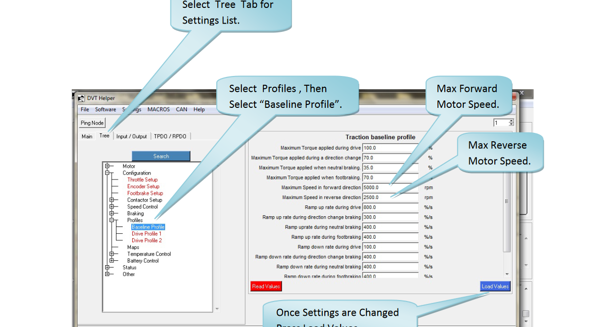

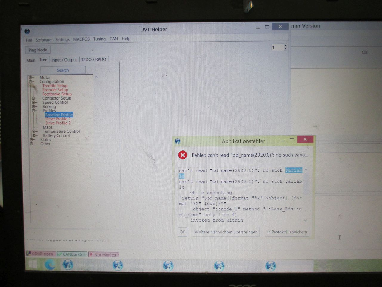

Weihnachten das Parametrierkabel mit dem SUBD9 Stecker für den CAN-Connector im EMax 110S fertiggestellt. Bei 1Mhz habe ich auch CAN traffic. Leider kam ich nur bis Seite 4 des DVT Tutorial und heute wieder.
Bei mir sieht es leider so aus: Das base line profile bekomme ich nicht angezeigt, stattdessen eine Fehlermeldung. Damit geht es vorerst nicht weiter bzw. es bleibt bei 45km/h.

Als erstes würde ich schauen ob an deinem Ampseal die Pins, keine Korision haben, bis hin zu der Stromverteilerplatine Prüfen.
Bleibt das Problem bestehen, würde ich wie von mir vorgeschlagen ( mehr oder weniger ) die Can Pins direkt setzen, am Ampseal ( auf Can Term Pin )
Da du mehrere E-Max zur verfügung hast , könntest du auch am anderen mal connecten, ob das Verbindungsproblem dort auch besteht ( und auch mal mit 500Hz testen , meist geht jedoch beides )
Vorstellbar jedoch ist auch, das der Can Term Pin ( 2 u.27 ), bereits intern im Gen4 120ohm wiederstand hat ( Es steht irgendwo beschrieben das der Gen4 intern bereits mit ... ohm bestüclt ist ) , wohingegen es der Pin 24 vieleicht nicht ist.
Muss nicht so sein, aber vorstellbar. Der Can Term Anschluss zeigt zumal, das es das Letzte Gerät in der Kette ist ( es lassen sich ja auch mehrere Gen4 im gleichen Can Bus ansteuern, das letzte, ( oder der Anfang ) wäre der Ixxat.

Danke erst einmal für deine Tipps. Dann werde ich es morgen einmal ohne den 120 Ohm Zwischenstecker - https://www.conrad.de/de/p/abschlusswid ... fresh=true - probieren. Schwarz-orange E-Mäxe habe ich 2 Stück
