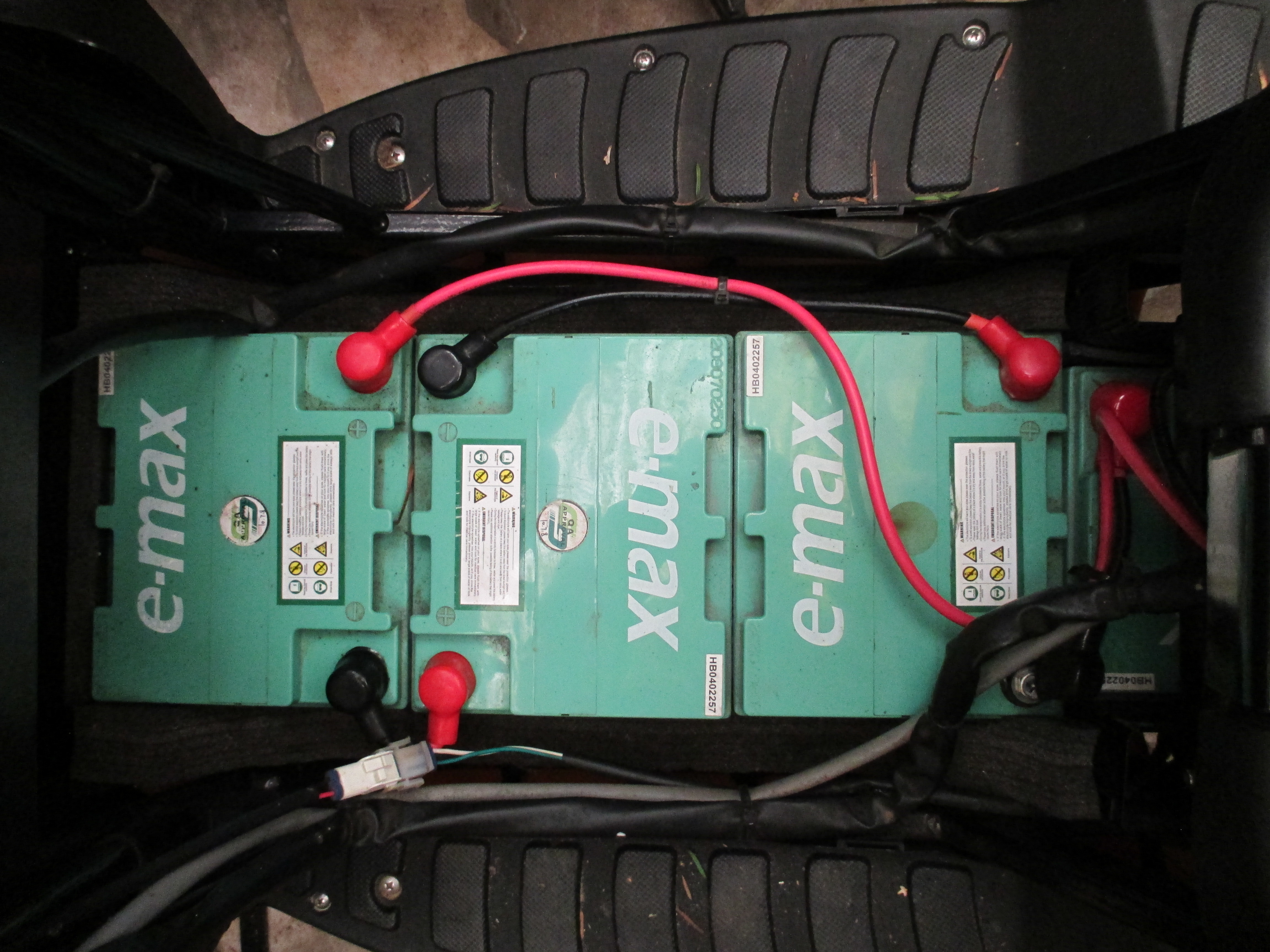

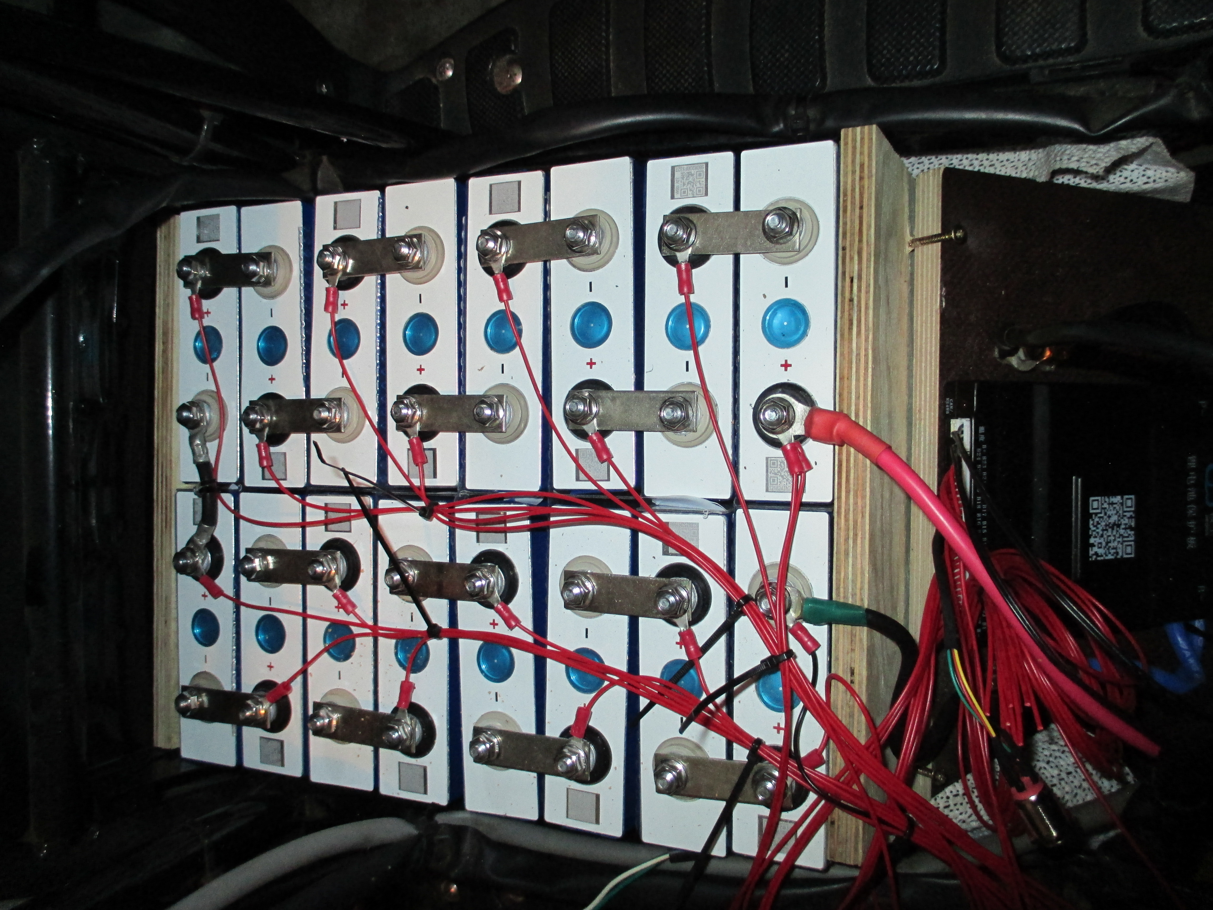

Am WE war ein wenig Zeit. Der schwarz-orange E-Max 90S hatte ja noch 12 Jahre alte Greensaver SP50-12. Die Reichweite betrug im Sommer noch gut 10km.....
1. Die Greensaver sind etwas schwierig herauszubekommen, da sie mit doppelseitigen Klettband am Boden befestigt sind. Seitlich einwenig anhebeln, dann geht es.

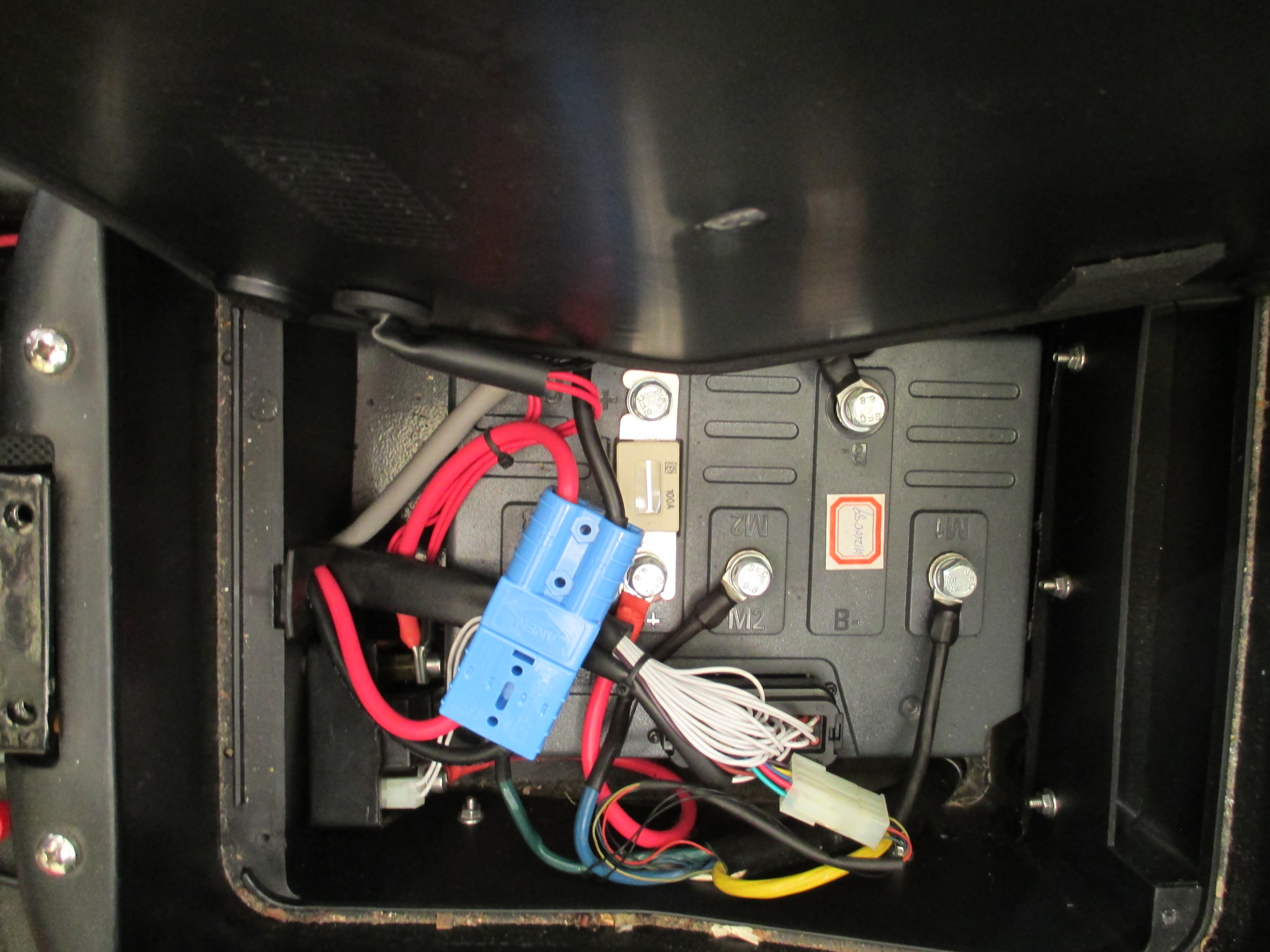

2. Unter der Zwischenplatte werkelt ein Sevcon Gen4 Size4. Da sollte noch etwas gehen.

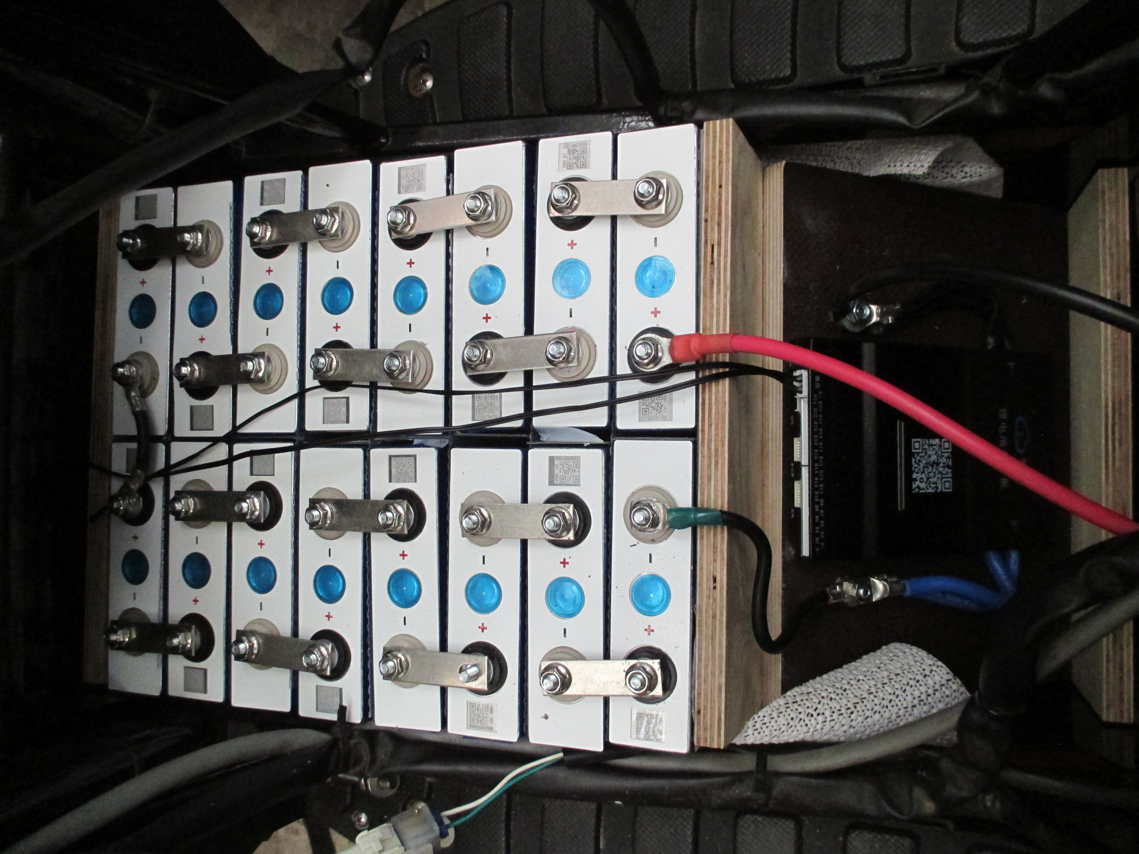

3. Die 16 Stück 105Ah LiitoKala Zellen standen bei mir schon 12 Monate herum - waren ursprünglich für ein Segelboot mit E Outborder gedacht.
4. Ich habe ein neues Jikong B1A24S15P verbaut. Somit bleiben 8 Balancerkabel frei.

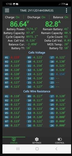

5. Leider ist das neue Jikong BMS zu neu für mein Smartphone. Ich brauche eine neuere Android Version bzw. vielleicht bringt der Weihnachtsmann ein neues Smartphone?
6. Für die Nachjustierung der Parameter stehen die wesentlichen Sachen bereit:
- Schnabelwesen
