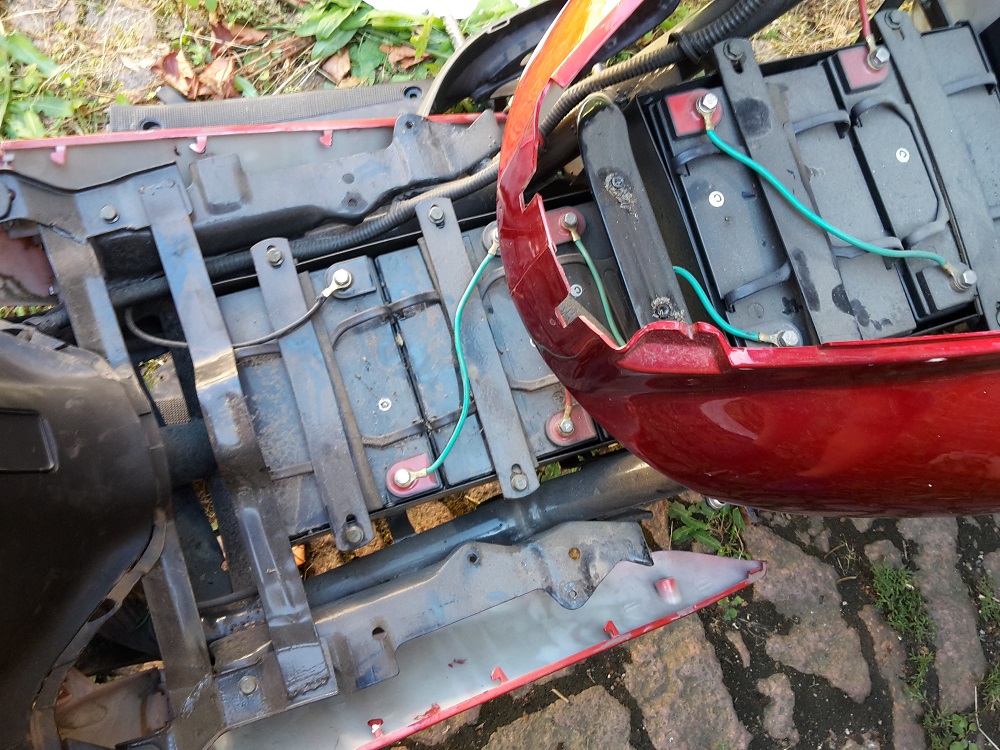

Etropolis Retro Batterieprüfung
Beitrag von 165ps »
Habe inzwischen noch ein paarmal aufgeladen und jedesmal wurde die Ladung automatisch beendet. Trotzdem habe ich den Roller mal aufgemacht und die Spannung an den einzelnen Blöcken gemessen.

Joehannes
Beiträge: 3419
PLZ: 9645
Wohnort: Oberfranken
Re: Etropolis Retro Bastelprojekt
Beitrag von Joehannes »
Das ist doch sehr gut mit den Spannungen. Messe mal beim Laden bis der Lader abschaltet
Alle Blöcke dabei nicht höher als 14,4v, also Summe 72V.
Vielleicht auch mal die Polschrauben prüfen wenn noch offen, aber vorher HS auf off.
