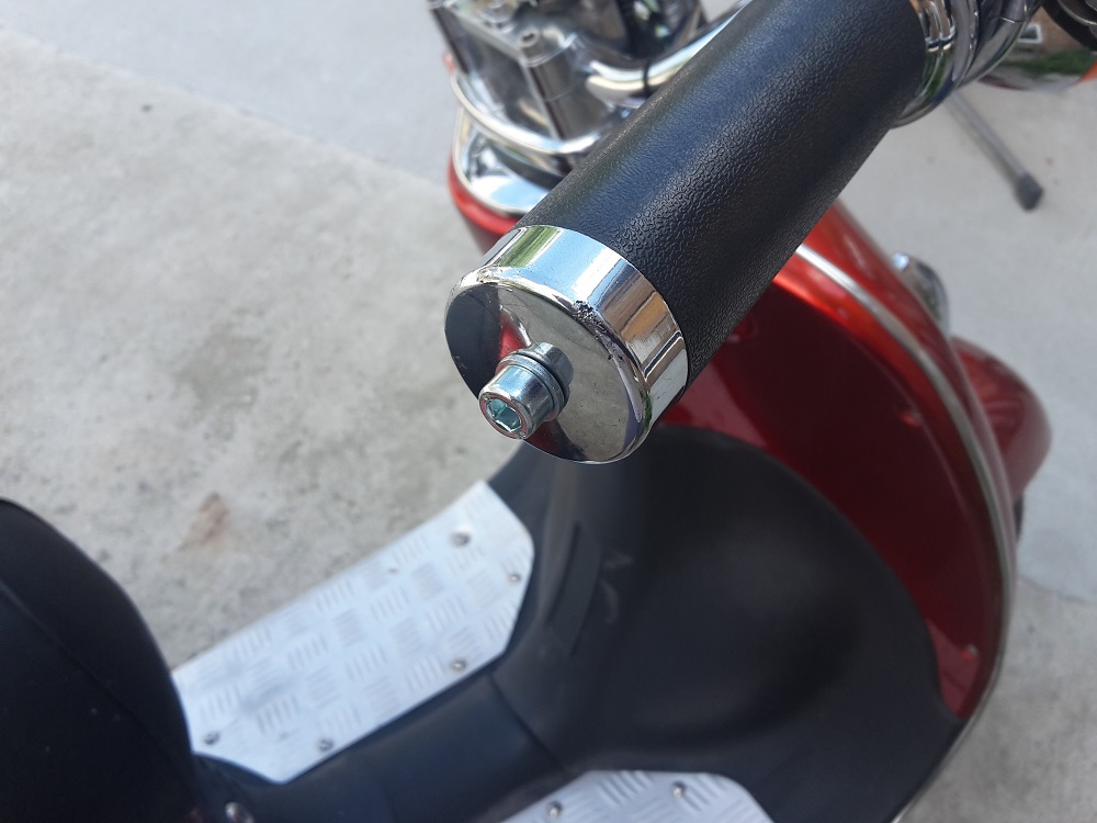

Der Roller ist mal auf die Seite gefallen. Dabei wurde der Gasgriff (Wie nennt man das Ding an einem E-Roller eigentlich?) beschädigt. Der Sensor funktioniert noch, aber der Griff rutscht vom Lenker. Der Vorbesitzer hatte das schon mal repariert. Er hat ein Stück Holz in den Lenker gesteckt, ein Loch in die Griffkappe gebohrt und diese dann mit einer Schraube gesichert. Bei der Probefahrt hat sich das allerdings gelöst, weshalb ich den Roller schließlich für 250 € bekommen habe.
Daheim habe ich mich gleich an die Reparatur gemacht. An sich war die Idee vom Vorbesitzer ja nicht schlecht, nur die Ausführung war Pfusch. Ich habe anstelle des Holzstücks nun ein Stück Alustange eingepresst, in das ich zuvor ein Gewinde gebohrt habe. Das Loch in der Kappe habe ich etwas größer gemacht und den Griff mit einer M6 Schraube gesichert. Scheint zu halten. Nun kann ich fahren. Der Roller scheint zu funktionieren. Beschleunigt, bremst, leuchtet, blinkt, hupt. Sobald mein Kennzeichen da ist, mache ich einen Reichweitentest. Ich gehe mal davon aus, dass neue Akkus fällig sind. Habt ihr da Empfehlungen?

Ich befestigte den hall throttle grip mit einer Madenschraube - zwischen Lichtschalter und Chromring - wie es original auch war.

An der Stelle ist bei mir noch die Original Madenschraube. Hält auch wunderbar. Aber der bewegliche Teil des Griffs hält nicht mehr am ungeweglichen Teil. Hattest du dieses Problem auch? Wenn ja, wie hast du es gelöst?

Beim etropolis wird der Hallgriff mit dieser Madenschraube am Lenker befestigt. Da er bei dir in 2 Teile? zerfällt, ist es wackelig und Chinamist.
Bewertung Hallgriff etropolis = mangelhaft. Da lobe ich mir doch die Hallgriffe meiner E-Max Roller. Bewertung Hallgriff E-Max = gut mit einem Sternchen.

Die Madenschraube ist zwar nicht zu sehen, aber sicher vorhanden. Und die Lenkergewichte (An den Lenkerenden) sind bei den E-Mäxen aus Edelstahl mit tiefliegenden Inbusschrauben verschraubt und nicht aus schnöden weichen Chinaplastik. Ja, es gibt Qualitätsunterschiede......

Das mit dem Chinamist kann ich so nicht stehen lassen. Immerhin reden wir hier von einem Unfallfahrzeug. Wie gut oder schlecht der Stromgriff war, bevor er zerbrochen ist, kann ich nicht sagen. Aber im Moment funktioniert er einwandfrei.
Interessant wäre es natürlich zu erfahren, wie ein Qualitätsroller mit so einem Sturz fertig wird. Kannst du bitte mal deinen Emax auf die Seite werfen und dann ein Bild posten?
