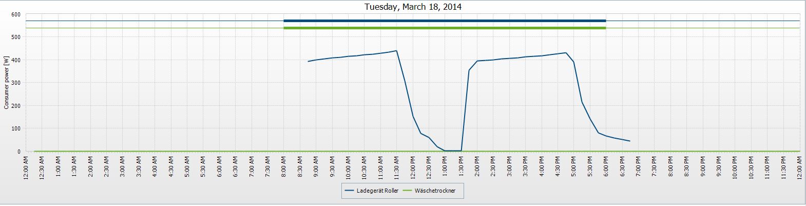

Ich habe mir am Wochenende einen etropolis Roller gebraucht gekauft und bin jetzt schon ca. 200km damit unterwegs gewesen. Bis jetzt kann ich nicht meckern und die Reichweite liegt auch bei den aktuellen Temperaturen (heute Morgen 8°C) deutlich über 30km. Ich (80kg) fahre die Strecke täglich 2x, hin 15km mit Sozius(40kg) und zurück alleine. Großteils geht es über Land und es gibt auch keine längeren Steigungen. Umwelttechnisch korrekt lade ich das Ding mit selbstproduziertem Solarstrom. Und genau da hab ich ein paar Fragen zu.
Hier ein Bildchen des Ladeverlaufs von gestern:
Das Ladegerät hat die Bezeichnung BAL - 360, einen DC output von 74,5V mit 5A.
In den Herstellerangaben steht zur Ladezeit: 3h - 80%; 6 - 8 h für 100% Ladung
Wenn ich mir das Bildchen jetzt ansehe sehe ich, dass nach 3h die vom Ladegerät abgerufene Leistung nachlässt und dann nur noch wenig geladen wird. Das Ladegerät selbst zeigt mir aber via einer grünen LED an, dass der Ladevorgang beendet ist.
Ich gehe mal davon aus, dass die 3h "Hochleistung" mit den 80% korrellieren also dem Umschaltpunkt zwischen Strom- und Spannungsregelung.
Wenn ich mir jetzt ein Ladegerät mit höherem Ladestrom zulegen würde, um den Ladevorgang zu beschleunigen, sagen wir mal eines mit 10A, so wirkt sich das nur auf die 80% Dauer aus, da danach ja Spannungsreguliert vollgeladen wird, oder?
Allgemein gefragt: Macht es Sinn über ein "stärkeres" Ladegerät zur Verkürzung der Ladezeit nachzudenken und was würdet ihr empfehlen?

Aha, so ist das also. Da muss ich mich mal nach einem Ladegerät umschauen. Aber was für eins könntest Du empfehlen?
Und dann eine einfache Frage zum Verständnis:
Wenn ich mich Recht erinnere war die elektrische Leistung P in Watt das Produkt aus der Spannung U in Volt und der Stromstärke I in Ampere.
Wenn der in Phase I (in meinem Bildchen die von 387W auf 435W über 3h leicht ansteigende Kurve) mit konstanter Stromstärke von 5A geladen wird müsste die Spannung dabei von 77,4 Volt auf 87 Volt steigen. Das Ladegerät behauptet aber es gibt 74,5Volt ab. Da stimmt doch was nicht...? Nachgemessen hab ich natürlich noch nix :lol:

Ich nehme mal an, Du hast mit einem externen Schätzeisen gemessen, also zwischen Ladegerät und 230V-Netzanschluß?
Die Genauigkeit der Messung hängt von ein paar Faktoren ab:
- Genauigkeit des Meßgerätes, da kommen schon ein paar % zusammen
- Phasenverschiebung zwischen Spannung und Strom, die sich ggf. mit änderndem Arbeitspunkt / Ausgangsspannung des Ladegerätes auswirkt (Dein Wattmeter wird ggf. nur Wirkleistung, aber keine Blindleistung messen)
- Verluste des Ladegerätes, die sich auch mit veränderter Ausgangsspannung mitändern
- und wer sagt denn, dass die 5A konstant sind ..., es ist ein chinesisches Ladegerät

Die Messung stammt vom mit der Solaranlage gelieferten Steckerteil mit dem man solarleistungsbezogen Steuern kann ob Strom drüber geht oder nicht. Ich will ja schliesslich nicht durch "Kohlenstrom-Betankung" die Umwelt mehr belasten als wenn ich mit dem Auto fahre. Also zeigt das Bildchen die Gesamtsituation, inklusive aller Verluste im Trafo / den Ladekabeln etc.

Noch etwas ist mir heute aufgefallen. In der Konstantspannungs-Phase fällt ja der Ladestrom und somit die Leistungsaufnahme die ich messe kontinuierlich ab. Bei einer Leistung von 120W schaltet das Ladegerät kurz ab, nur um dann mit 90W und kontinuierlich abnehmender Leistung weiter zu machen.
Nach der Kurzabschaltung meldet das Ladegerät aber via grüner LED dass der Ladevorgang beendet ist.
Ist das jetzt gut für die Akkus, wenn sie über Nacht dran hängen (90W über Nacht kontinuierlich abnehmend auf 9W) oder sollte man bei grüner LED = "Ladevorgang fertig" das Ding ausschalten?
