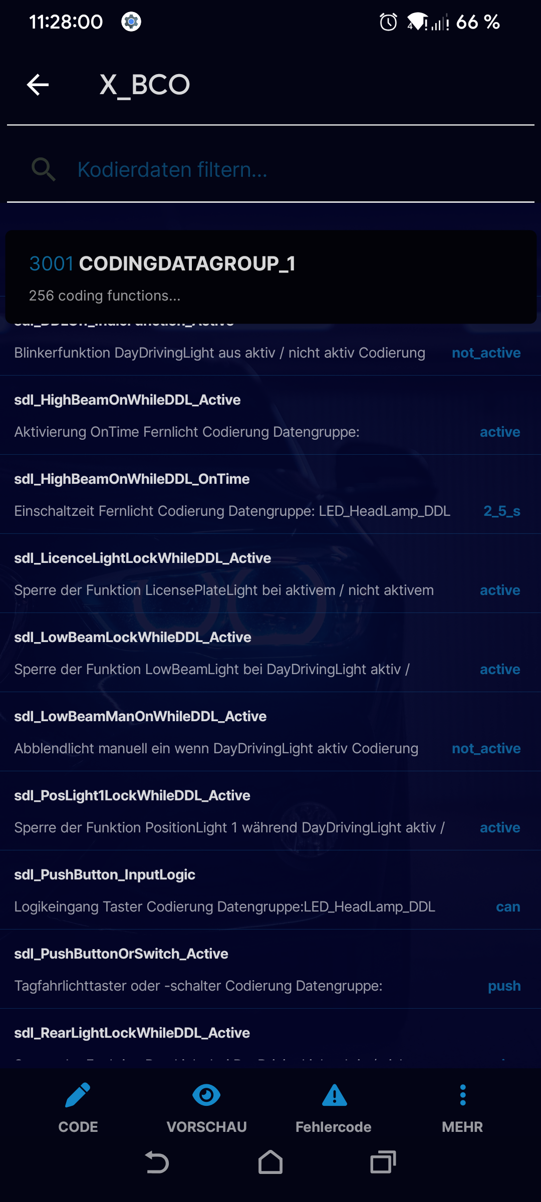

Ich habe mir heute mal beim Tagfahrlicht die Kennzeichenbeleuchtung wegcodiert. Eigentlich wollte ich auch das Rücklicht ausmachen aber das gibt Trouble mit meinem Leichtstreifen/Blinker dann bekommen die keinen Strom und wenn geblinkt oder gebremst wird macht das dann den Nightrider/Scanner.
Bei jedem ohne solche bastelei funktioniert das ! Ich finde es total unnötig wenn da bei helllichten Tag das Rücklicht und kzh an ist.

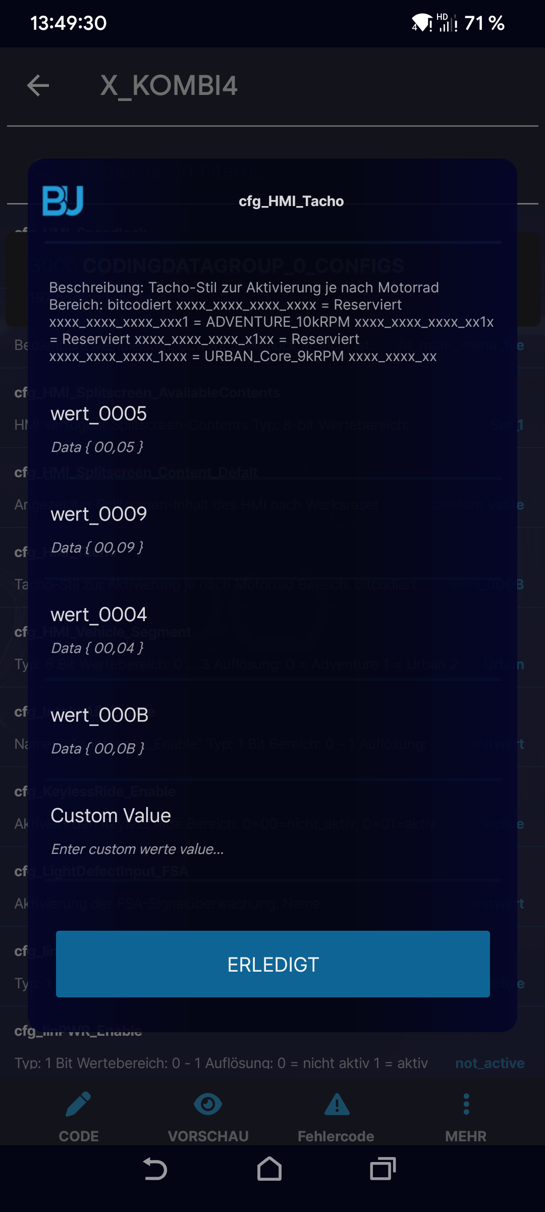

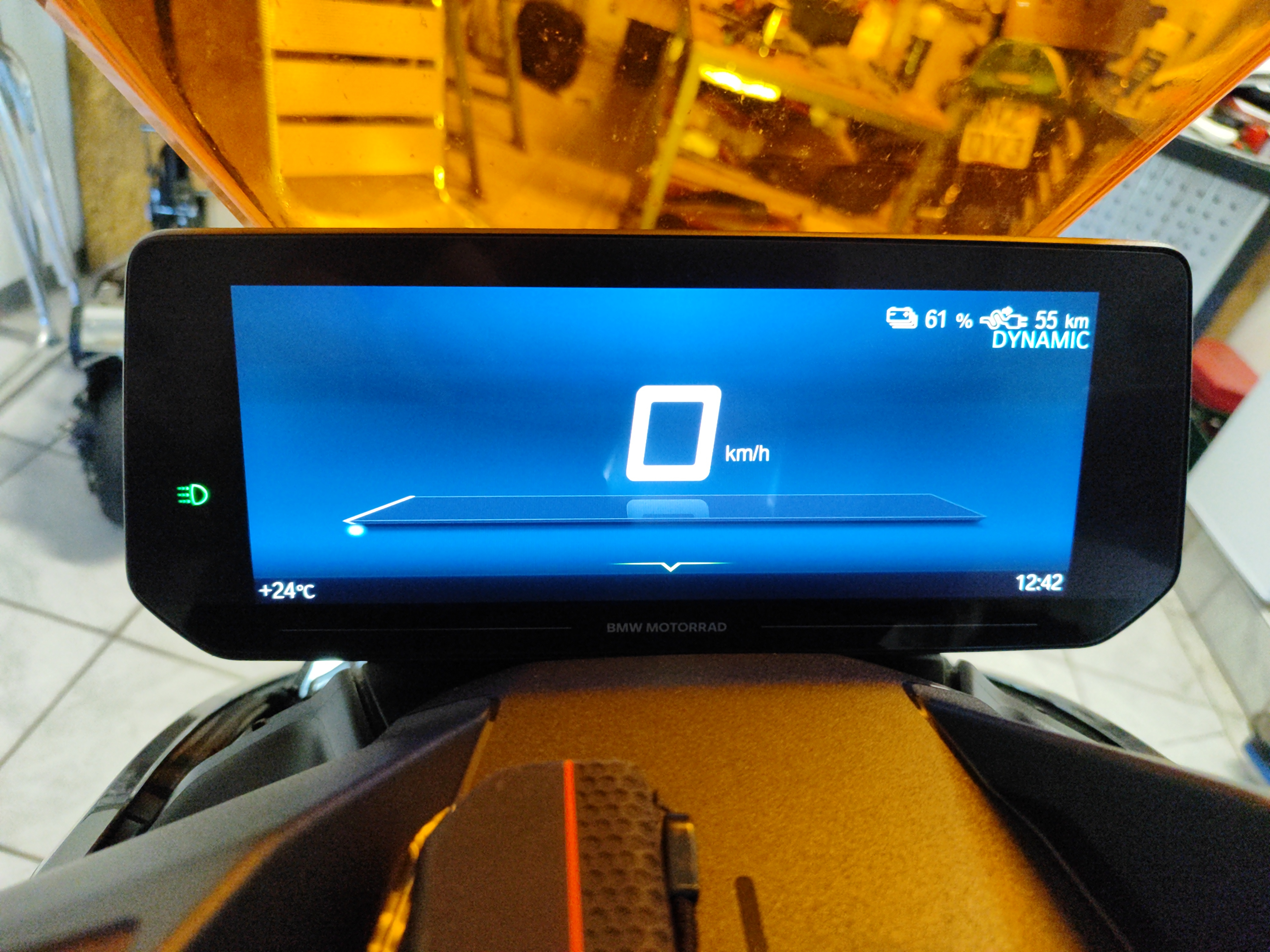

Es gibt was neues... :mrgreen: Hier doch ein sehr ansprechender Screen wie ich finde. Die Lastenwaage ist nicht da. Ich brauche die nicht mehr. Ansonsten funktioniert alles .
Man muss die Variante B auswählen.

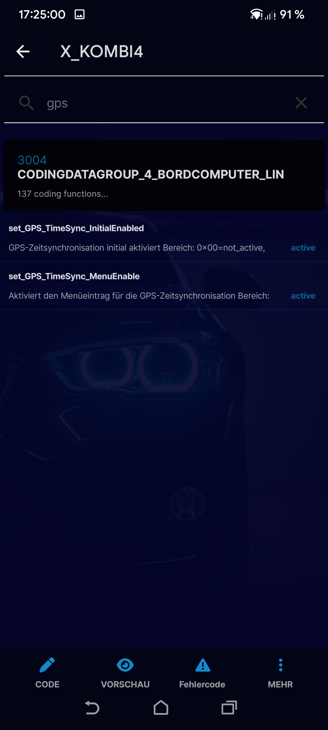

Wir hatten uns ja schon mal amüsiert das sich die Uhr nicht nach der Sommerzeit/Winterzeit geändert hat. Ich bin mal gespannt ob sich das jetzt bei mir ändert. Ich vermute nicht da es kein Menü gibt. Ich habe beides mal auf aktiv gestellt .
