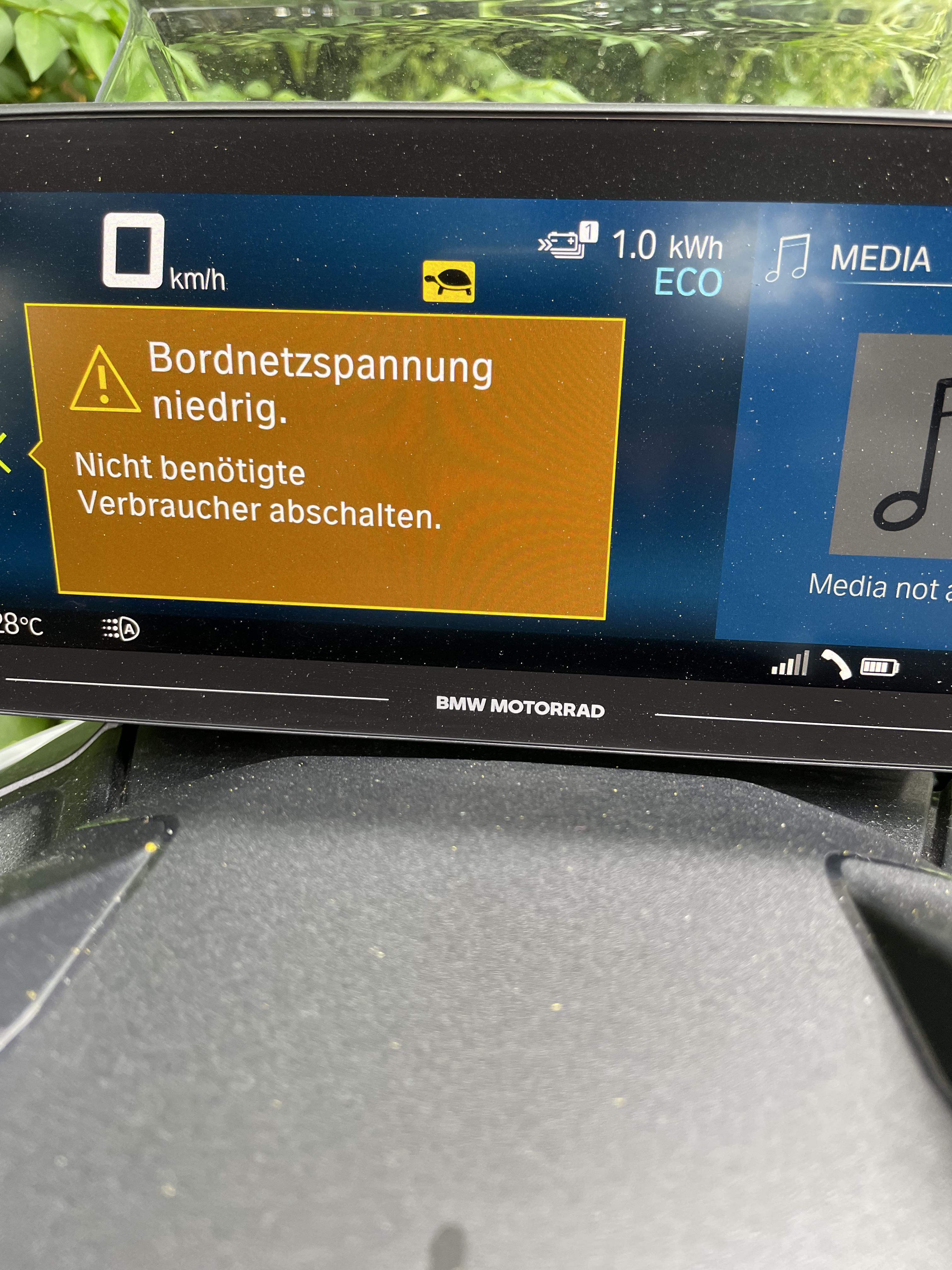

So nun hat bei mir bei Kilometerstand 505 auch der Fehlerteufel zugeschlagen. Roller gestartet, danach sofort die Anzeige "Schwerer Fehler im Antriebssystem", Sofort stehenbleiben und BMW Service benachrichtigen. Roller wieder abgestellt, danach neu gestartet. Dann ging es mit etlichen anderen Fehlermeldungen weiter. Sicherheitsrelevante Systeme ausgefallen. Weiterfahrt langsam erlaubt. Dann oben Schildkrötensymbol zu sehen. Bin dann langsam die letzten 1,5 Kilometer nach Hause gefahren. Dann vor der Tür, die Fehlermeldung "Bordnetzspannung niedrig, Nicht benötigte Verbraucher abschalten". Habe dann abgeschaltet und 20 Minuten gewartet. Neuer Versuch, immer noch Schildkrötensymbol, aber keine Fehlermeldungen mehr.
Dann in alter Silence/Seat Vorgehensweise, Roller fünfmal kurz hintereinander an- und ausgeschaltet. Nun ist Ruhe. Keine Fehlermeldungen mehr sichtbar. Werde nachher nochmal eine Testrunde drehen. Ggfs. dann Montag beim Händler vorstellig werden. Wenn alles ruhig bleibt, dann werde ich das am 07.07 zur Einfahrinspektion mal zur Sprache bringen.

Das riecht nach einer nicht korrekt nachgeladenen 12V Batterie, die der CE 04 höchstwahrscheinlich hat. Ggf. ist es auch eine fehlerhafte Masseverbindung der 12V Batterie.

Hat er natürlich. Eine ganz normale Bleibatterie, die er unterhalb einer gewissen Spannung aus dem Hochvoltsystem läd. Und zwar immer, also beim Fahren, dem Aufladen an der Steckdose und sogar beim Parken.

Das ist eigentlich Usus bei den E-Fahrzeugen daß die 12V Batterie aus der HV-Batterie nachgeladen wird.
Hatte bereits unser erster Nissan LEAF so und ist beim i3 ebenfalls genau so der Fall.
